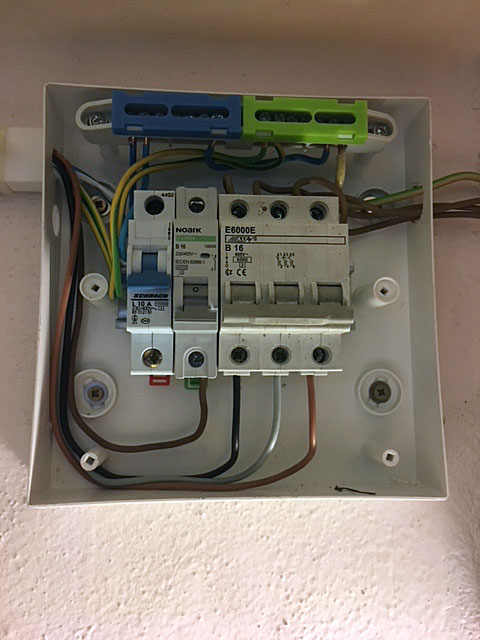

Ano, lampička je na 24v a je za trafem. Nemám rád 24v žárovky a chtěl jsem tam dát LED na 230v. Ale nakonec se na 24v vybodnu a dám do lampičky 12v LED a hotovo. Těch 12v tam je taky s vykonem 50w a tak je použiju i na osvětlení. Zasuvku ve ktere bylo puvodne 24v vyměnim za 230v a budu odtud napájet DRO. V dilně mám funhl novou elektriku 5-ti drát a tak to nebudu hrotit a přivedu i do frézky ten pátý. V podstatě je to jen rozdělený PE a N.

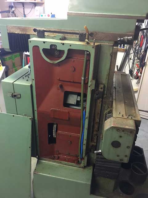

Tak pár dní za náma a jsem přeci jenom o kousek dál. Stroj je po otevření až neuvěřitelně čistej a zachovalej.

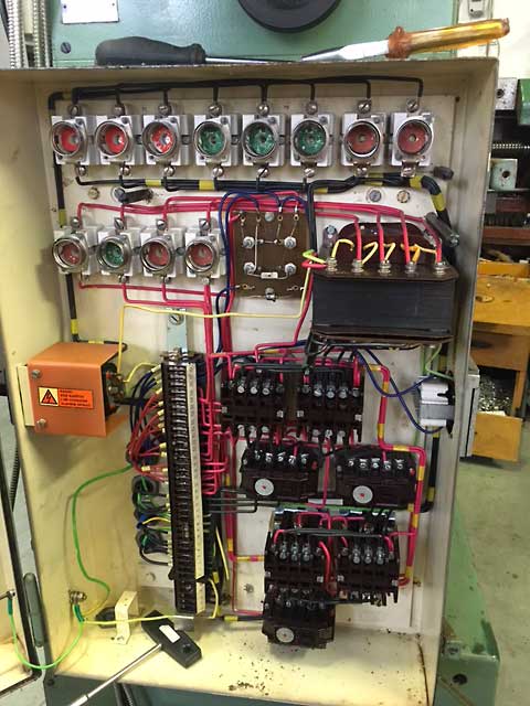

I rozvaděč se na první pohled jeví pěkně a čistě. Na druhý pohled je to trochu horší. Čtyři držáky pojistek nejsou v dobré kondici. Protože frézka bude prakticky těsně u zdi, byla by výměna pojistek poměrně složitá. Rozhodl jsem se tedy k modifikaci celého rozvaděče. Místo pojistek na 400v budou jističe a ten zbytek nahradím 20mm tavnými pojistkami. Další nepříjemnost je, že stykače jsou asi na 110V, alespoň tak jsou popsané vývody trafa. Ale je to alespoň zábavné a opravdu jsem překvapenej jak moc hezky je to udělané.
Po drobných úpravách jsem namontoval zpět a otestoval i DRO. Pokud mi příští týden zavedou třífáz, tak je první špona začátkem listopadu reálná.Ahoj Lubosi. Kazdy to mame jinak. Osobne mi prestavba prijde uplne zbytecna, obzvlast na stroji v tak peknem stavu. Cena se tim spis snizi. Pojistky na vedeni jsou vecne, proudove ochrany R100 funguji dobre. Prestavba v provedeni polsko cinskych stykacu ci jisticu bude horsi nez to je ted. Az ti za 20 roku odejde stykac, mam ho v regale. Bezne spotrebky maji mizernou kvalitu. Prestavba treba v Siemens komponetech bude draha. Na FM nenic pokud to ma vypadat budes muset rezat do skrine a je otazkou co to prinese. Rozsahy otacek mi prijdou dostatecne a vyssi jen zabijou vreteno. Je mi jasne, ze co soudruh to nazor.
nech to jak to je hlavně na motory dej pojistky gG pak dobře utáhnout utáhnout taky všechny svorky a šrouby a pojede to dalších 30 let
je naprosto zbytečné tam dávat novou elektriku nic ti to nepřinese a asi nechceš dávat cca 15000 za kvalitní komponenty.
a věř tomu i dnes se na motory stále používají pojistky důležité je tepelné relé..to bys mohl nahradit motorovým spouštěčem a stejně bys tam musel dát ještě stykače , nebo stykač + tepelné relé...jinak ty R100 jsou spolehlivé a připadá mě že jsou ještě citlivější ohledně vypnutí při výpadku fáze.
pokud si nucený dát frézku rozvaděčem ke zdi což si myslím že stejně nebudeš moct vzhledem k posuvu stolu...
jestli je dekl od rozvaděče na pantech a nešlo by ho otevřít tak je lepší předělat ho na šrouby a sundáš ho i když bude 20cm od stěny a dá se i tak vyměnit pojistka či nahodit er-stovku
jo jinak samozřejmě gratulace dá se říct kup století vzhledem k výbornému stavu a příslušenství palec nahoru
jo ještě čumím na fotku ještě jednodušší řešení než to prznit šroubama je z pantů vatáhnout čepy a místo čepů tam strčit suvně kousek kulatinky.
a možná nebude ani to nutné a vysadit z pantů to pujde i tak jen to vyzkoušet

Když jsem si odpoledne sednul k ceníku velkáče elektro, tak jsem dospěl prakticky ke stejnému výsledku. Z ceny kvalitních komponent jsem se docela zhrozil. Mašina zůstane stejná a jediná změna oproti originálu bude přidaná jedna zásuvka na 230V na DRO.
Pětižílák tam samozřejmě mám. S předstihem jsem si udělal rozvody po dílně a samozřejmě 5-ti drát. Do frézky do rozvaděče stejně vlepím aktuální schéma zapojení s upozorněním na tuto skutečnost. I když na druhou stranu, mašinka půjde z baráku až natáhnu bačkory a pak mi to bude jedno.

Kdybys to chtel mit cinany, tj. Udelat novou elektriku
Tak za zlomek ceny elektro velkoobchodu nakoupis vystroj od sassinu, najdes to ve vetsine taiwanskych masin, je to stejne kvalitni jako z tech kramu tady u nas

Docela překvápko, že schemata korespondují s originálem. Nakonec jsem se rozhodnul neničit tu postkomunistickou krásu (rok výroby stroje je totiž 1992) a pouze opravit a dodělat pár věcí. Jedno pojistkové pouzdro jsem vyhodil. Bylo k trafu k jedné fázi primáru. Holt když dojde na tomhle drátě ke šlusu, vypadne jistič na přívodu. Pojistku 2A k trafu jsem nahradil 4A a stejný vodič používám do zásuvky na 230V pro DRO. Ještě nejsem úplně rozhodnutej co se světlem. 24V žárovka se mi nelíbí. Buď použiju LED, nebo halogenku+trafo. Protože paleťák budu mít až v půli týdne mám dost času na rozmyšlenou. (zatím můžu k rozvaděči) Ve středu mi PRE zapojili "silný střídavý elektrický třífázový proud" a tak jsem mohl poprvé otočit vypínačem. Po změně pořadí fází se rozeběhly i posuvy. Rychloposuv je mazec a na všech osách.

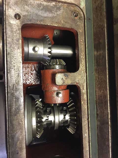

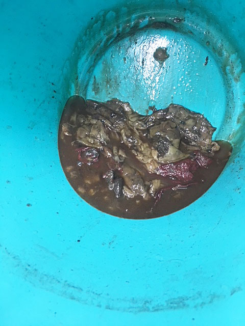

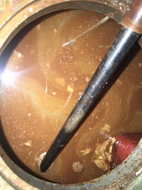

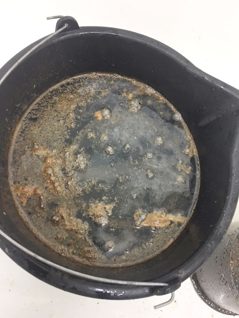

Otestoval jsem všechny otáčky a rychlosti posuvů a vše funguje. Pak jsem nastavil všechny koncáky a otestoval při rychloposuvech, trochu jsem u toho měl bobky, ale dobré. DRO také funguje, no a mě nezbylo nic jiného, než kousnou do "kyselého jablíčka" - nádržky na chladící kapalinu. Nakonec čerpadlo čerpá, (muselo ven, rozborka a očištění) z dádrže se konečně uvolnily nepředstavitelné sračky a tak to nechám do pondělka namočené - 2 kýble horké vody a pak to finálně vyčistím. Ještě bych chtěl vyměnit oleje ve všech převodovkách, jsou sice čistý a plný, ale mají se měnit jednou za pět let. Fotky dodám.

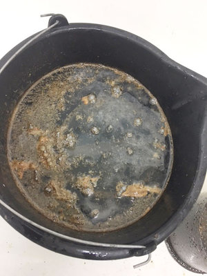

2. Hnus pod strojem. Po cisteni kompostu pod strojema za vydatneho zapachu i fuj,fuj bordelu uz tam emulzi nepustim. Osvedcila se mi prenosna bandaska s cerpadlem, prenosna mezi strojema. Jen jeste musim sjednotit hadice. Pro profika v praci kazdy den je to asi zbytecnost, pro hobbika mam pocit nutnost. Jinak v kazdem stroji ktery zapneme parkrat za mesic, pripadne po zime to pouze zbytecne hnije a hnije. Z velke vrtacky uz jde takovy puch, ze vymenu rok odkladam
V souctu vsech stroju dohromady jsou to stovky litru znicene emulze. Mas bandasku/nadrzku na koleckach, kterou jen postrcis k jinemu stroji. Za sebe rikam bajo. Bud jsou z nove china produkce nebo se obcas dasji koupit origose, pekne v plechu.

A teď pár obrázků, ta elektrika je jasná. Dalšíobrázky jsou pro profíky normální, ale já mám doma první velký stroj a bylo to poprvé. Nádrž v mašině po dvoudenním odmáčení. Tohle jsem vytahal rukame z nádrže, když to ucpalo čerpadlo Takhle vypadá pátá voda vypuštěná z nádrže Je jasné, že pro občasné použití chladící kapaliny to musí být jinak. Teď tedy nádrž a čerpadlo dočistím, koupil jsem ještě dvě arvy, pak vysuším a asi nebudu používat.
Jo ještě pár brambor ,trochu ohřát a můžeš to na Staromáku vydávat jako polévku pro chudý
