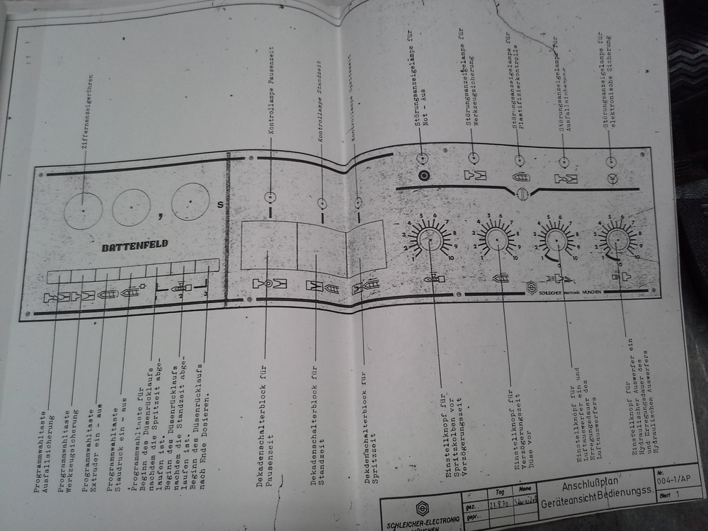

podařilo se mě najít dokumentaci k stařičkému battenfeldu
uzavírací systém byl řešený trapézovým šroubem ten byl poháněn dvourychlostním elektromotorem s brzdou
v pohyblivé desce lisu byl nízkozdvižný hydraulický válec, který vyvozoval uzavírací sílu
Stroj byl na tu dobu pokrokový a měl malý příkon ...motor čerpadla měl příkon cca 11kw + hydraulické akumulátory
a to se jednalo o stroj s uzavírací sílou 250 tun
dneska má dvěstětuna příkon hydrauliky 35kw
samozřejmě jsou i stroje nové generace se servopohonem na zubovém čerpadle to je asi to nejlepší řešení příkon o 2/3 menší

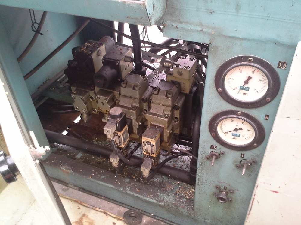

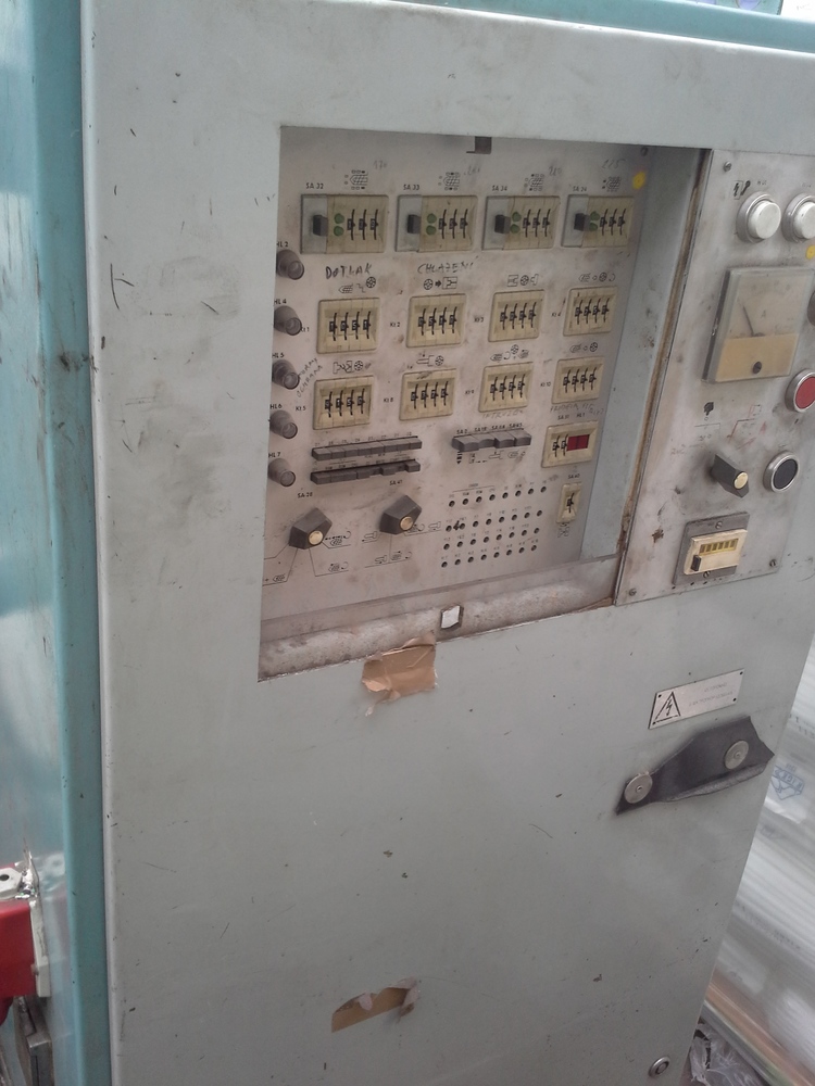

Pak tu mám pár fotek cé-esky, která půjde na poslední cestu...je tam pěkně vidět kloubový uzavírací mechanizmus, který se pořád používá u většiny strojů

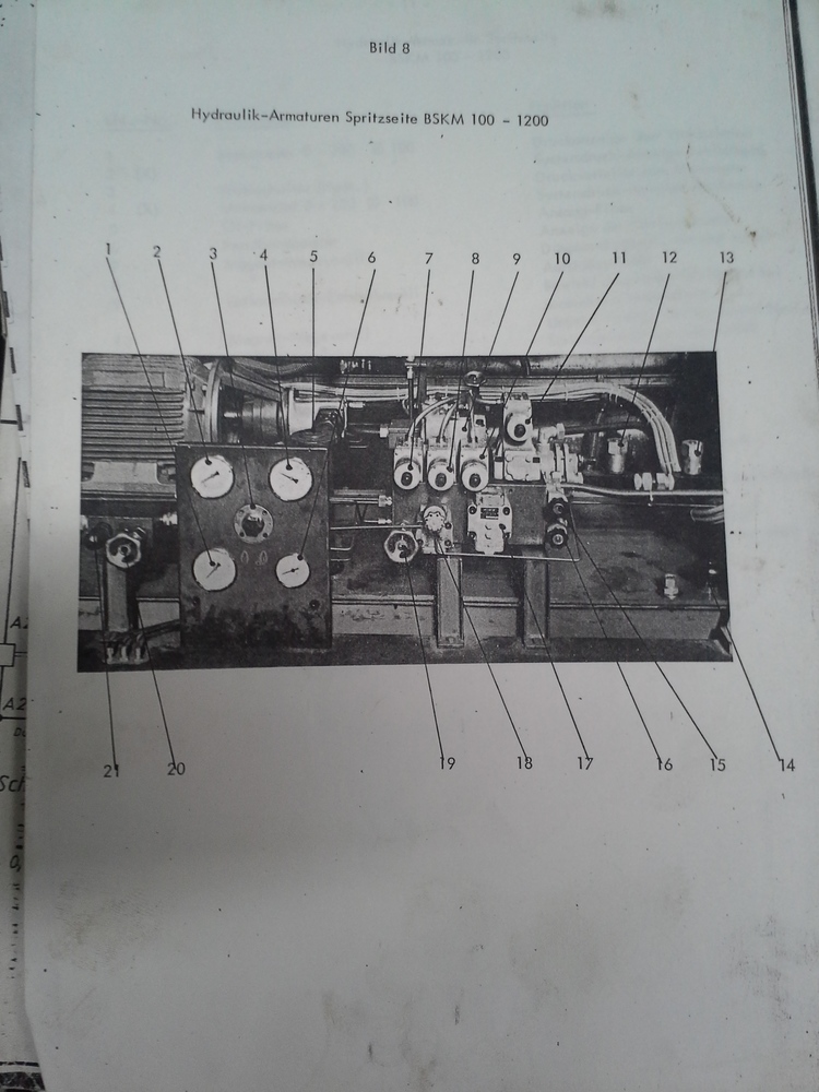

Pak jsem našel fotku z manuálu, kde je vidět battenfeld popisovaný v předešlém příspěvku
