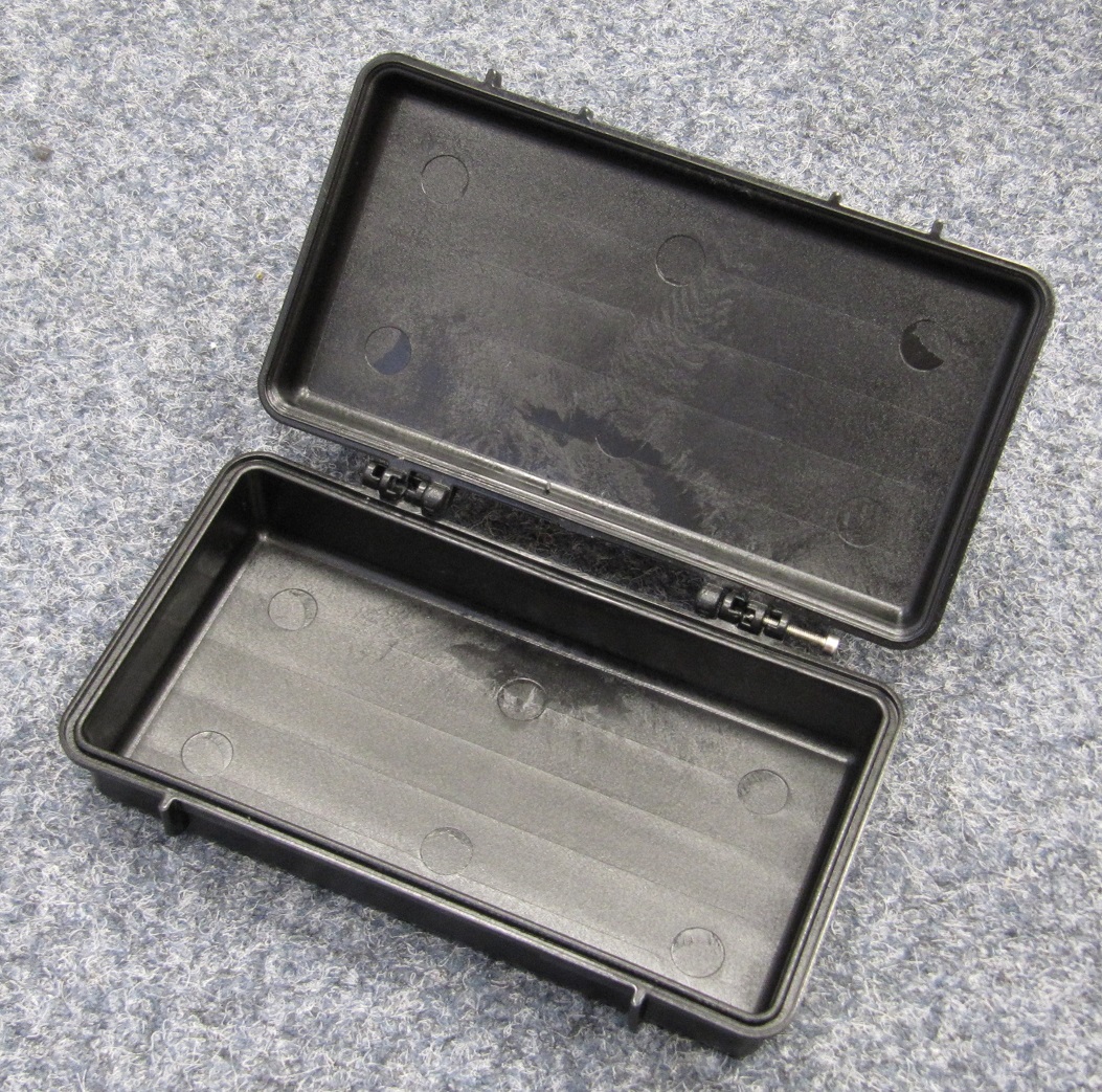

Dík za rady, kolega nakonec formu udělal z té nekalené 1.1730 (kvůli ceně a taky trochu proto, že jsme ji měli na skladě) a už vylisoval prvních pár zkušebních kousků. Inu, jak mi onehdá "4rest" radil, ať neděláme plastové krabičky, že je to návykové, tak jsem na něj nedal :-)
Příspěvky: 7152
30. 11. 2017, 2:17
tak fotku pleas
Příspěvky: 8446
30. 11. 2017, 2:42
Ale je to jeden z prvních kusů vytažených z formy, ještě není doladěné temperování, chlazení, rychlosti, dotlak a já nevím co ještě :) Až se to doladí, tak z toho bude vodotěsná krabička, vnitřní rozměr 220 x 110 x 50.
