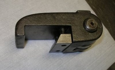

habitat3 píše:Jak by ten doraz měl vypadat? Jinak ohledně Paramo OL-J100, které části tím myslíš?
OL-J100 dávám všude jinde, kromě rychlostní skříně - viz mazací plán stroje v manuálu, který snad máš.
Doraz vypadá takto (bohužel to není fotka mého stroje):

buhužel ani mého! když se ten doraz opře o ten čudl v suportu,tak to něčím pohne? hnamená to,že bych ho měl umět zatahnout prstem dovnitř?
Jimmy
Příspěvky: 523
Bydliště: Pardubice
Příspěvek 13. 10. 2017, 5:03
Ten čudl je pevná narážka. Nijak zamáčknout ho nemůžeš. Vyhození posuvu zajišťuje pružina uvnitř suportu po najetí na doraz. Její tuhost se nastavuje kolečkem pod pákou zapínání suportu. Nefunguje to samozřejmě při závitování.

Našel jsem podrobnější foto:

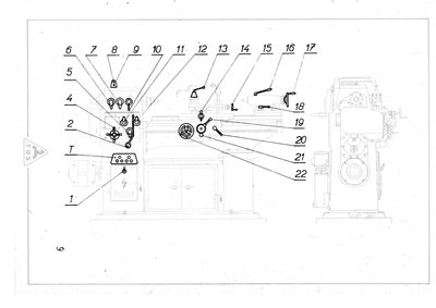

Tak mám malý pokrok. Základ je hotový a o víkendu přijdu soustruh na místo. Kabeláž je zapojená a soustruh běží. Postupně se s ním seznamuji. Měl bych jeden dotaz.
Pokud to chápu dobře, tak pro zapnutí posuvu na řezání závit je potřeba přepnout páku pro zapínání vodícího šroubu/vřetena. Pokud je páka v pravé poloze, zapne se tím posuv pro ubírání materiálu. Pokud je páka v levé poloze, sepne se trapézový závit a měl by se spustit posuv na řezání závitu podle nastavení? Pokud ano, tak se support ani nehne. Mohu poprosit o radu kde dělám chybu? Dále nemohou hnout rukojetí vodícího šroubu - nechci to brát silou. Nemá vliv na posuv/řezání závitu?
Díky

Jo říkáš to dobře, vlevo závity,vpravo strojní posuv. Já bych potřeboval sehnat ten čudlík, čím se to přepíná.Je prasklej a nedrží.
Vubec ale nechápu co mysliš,že rukojeť vodícího šroubu. Jakože rukou neotočíš šroubem?Nebo nejde hnout kolem podélného suportu? kdyby nešlo hnout kolem podelneho suportu,tak máš zařazený šroub(jak jsem psal v prvním řádku) + zaplý posuv na suportu. Zkus počíst návod ,at znáš termíny.

Ok. pokud to mám nastavené dobře, vodící šroub se točí a po sepnutí páky (19 zapnutí posuvu) by se měl posuv spustit a nic?
Myslel jsem rukojeť matky vodícího šroubu - 20

Příspěvek 25. 10. 2017, 3:28
Aby to bylo úplně jasné:
Máš vodící tyč a šroub. Tyč je pro podélný a příčný posuv, šroub je pro řezání závitů.
Pokud máš páku 11 v poloze vpravo, točí se ti tyč, knoflíkem 21 vybereš, jestli chceš podélný (úplně k sobě) nebo příčný (úplně od sebe) posuv a pákou 19 ho zapínáš.
Pokud máš páku 11 v poloze vlevo, točí se ti vodící šroub. Pro sepnutí posuvu musíš mít knoflík 21 v mezipoloze, čímž odblokuješ páku 20, kterou posléze můžeš přitlačit matku a uvést suport do pohybu pro řezání závitů. Nic víc v tom není.
Ve videu přepneš sice na šroub, ale snažíš se sepnout závitový posuv pákou 19, což ti samozřejmě nejde.

"v mezipoloze"
:roll: :roll: :roll:
Díky moje chyba..

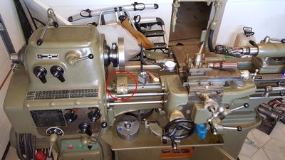

Zdravím všechny majitele a znalce soustruhu S-28 a chtěl bych se zeptat,zda někdo máte vzadu na víku převodovky toto a k čemu to slouží? Stáhl jsem několik manuálů,ale v žádném jsem nic podobného nenašel. Možná jsem jen špatně hledal. Má to nějakou souvislost s mazáním? Je to trošku pokřivené,mohu to vyšroubovat bez rizika,že se mi něco rozpadne uvnitř? (nějaká kulička,nebo pružinka a podobně) Dík
salus
Příspěvky: 1529
Registrován: 1. 9. 2013, 1:30
Bydliště: Chrudimsko
Příspěvek 27. 10. 2017, 7:48
Já to mám taky. Je to filtr oleje ( asi lamelový nebo jak se to jmenuje, nevím ) žádné vyšroubování nehrozí, můžeš s tím točit třeba stokrát dokola, tam i zpět. právě tím otáčením se ten filtr čistí od usazených nečistot.
Otáčením čistíš filtr oleje. Určitě tím nic nezkazíš. 8)
