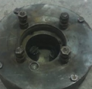

Chci se jen informovat,zda jsou hlavy na starší soustruh univerální, a nebo to má každý typ jinak.
Sháním totiž hlavu s čtyřmi paknami a nevím po jakém konkrétním typu se mám dívat. Raději bych koupil i starší kousek. Nabídek je po bazarech dost,ale abych nekoupil špatnou co by mi nepasovala.
Je třeba možné použít hlavu ze soustruhu SV 18 nebo R5 na můj soustruh SU 32 /750.
Nebo máte typ,kde koupit čtyřpaknovou hlavu za rozumnou cenu na takové to domácí soustružení ?

Pokud jde o klasickou univerzálku, tak můžeš koupit v dané velikosti jakoukoliv. Musíš k ní potom však mít i odpovídající přírubu.
Pokud však chceš tzv. lícní desku/paknšajbu/planšajbu pro excentrické upínání, popř. pro upínání nerotačních věcí, budeš zpravidla shánět tu jednu pro daný typ soustruhu - resp. pro jedno dané ukončení vřetene, jelikož se obvykle sestává jak ze samotného tělesa, tak i z části, kterou jí upevníš na soustruh.

Takže jsem zjistil,že přírubu (respektive univerzálku) mám s roztečí šteftů 4 X 105 . ŠROUB 10.
Něco jako na obrázku v příloze. Kde se dá takové univerzální čtyřčelisťové sklíčidlo sehnat ?

To je jen příruba s krátkým kuželem
Univerzální sklíčidlo je na ní přišroubované těmi šrouby po obvodu
Takže potřebujete přírubu s krátkým kuželem
A oni si můžete přišroubovat v podstatě jaké koliv univerzální sklíčidlo odpovídající velikosti
