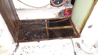

Zítra demontuju skříňku, je možné, že by to mohlo téct ze strany kde je motor? Je tam poměrně špatný přístup. :roll: . Nemáte někdo foto, jak je to vnitřně řešeno - vnitřní uchycení motoru atd.?
Díky moc

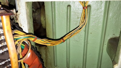

Taky mne napadlo, že by to mohlo téct kolem hřídele, která vchází do skříně, ale pokud to teče i za klidu stroje, měla by být tato hřídel nad hladinou oleje. Je to vidět i na Tvé fotce, že hladina podle olejoznaku je níže než ta hřídel. Taky by byla možnost, že olejová nádrž má nějakou prasklinu - což by byl asi docela problém. Když jsi mašinu dovezl od prodejce byl tam také vyteklý olej, nebo ještě jiný dotaz, byl v převodové skříni vůbec nějaký olej?
Motor je přírubový a s převodovou skříní je spojen "hardy" spojkou, takže po odšroubování 4 šroubů na přírubě by měl jít motor sundat.

Omlouvám se za obrázky, je to na rychlo.
Červení místo, ukazuje spodní hranu, které je suchá a modrá barva ukazuje místa, které jsou od nového - čistého oleje. Pod hřídelí je stopa oleje, ale nad hřídelí mi přijde, že už tam nic není - když tam sáhnu rukou.
Demontoval jsem komplet skříň pro nářadí a je tam krásně vidět, za jakou dobu tam ten olej je. Můj nový a pak ten humus, který má letitou strukturu. :roll:
Pokud budu hodně předcházet a bude to (snad) utíkat kolem hřídele, tak jaké je řešení, resp. postup? :roll:
Díky moc za ochotu 8)

Asi bych začal odsátím toho vyteklého oleje a pak vymyl všechen olej a špínu z rozvaděče i pod skříňkou z podstavce benzínem a vytřel do sucha.Vím jen,že se olej nalévá do převodovky po sundání horního víka ale jak vypadá ten nalévací otvor nevím. Není možné,aby při tom,když jsi olej naléval,tekla část do převodovky a menší část bokem aniž by to bylo vidět? Je tam nějaké hrdlo? Je kovové,s trubkou ústící do olejové vany? Pokud už by se olej na dně po vytření do sucha znova neobjevil,mohlo by být po problému.Pak mne ještě napadlo,zda máš soustruh vyvážený a jestli by únik oleje s tím nemohl souviset,ale spíš asi ne. Množství předpokládám že jsi nalil správné.Taky jsem zvědav,v čem bude ta příčina.
