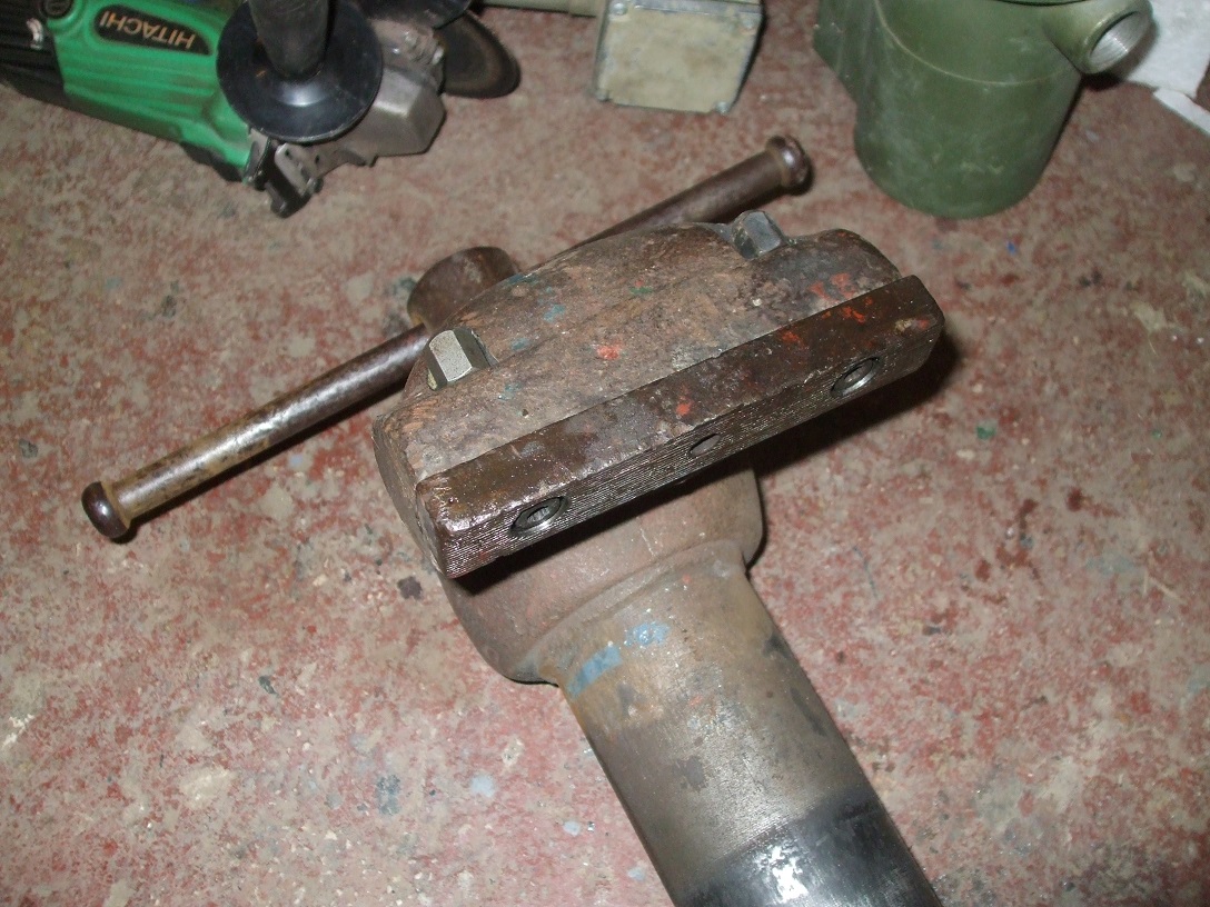

Tak svěrák hotov, zatím nechám ty staré čelisti , Co vy na to?

Lify píše:A když už to budu brousit a natírat, tak ať to je vše dobrý.
Očekával jsem, že zabrousíš ten svár, aby nebyl vidět.

Nechci ten nějak urazit ocenuju ze si ho dal do kupy ale radši bych si sehnal za pár švestek neopravovanej. Ale pokud do toho nebudeš moc mlátit tak vydrží
Zabrousit to může, ale v tom případě nesmí do svěráky nic upínat. :)

Proč zabrušovat ? To poruším ten svár ne ? zase měnit teplotu ? No byl zadarmo a dědictví, takže proč nevyužít ještě koupit za 400 čelisti a je pěkný :) než za 3k nový, tak toto je fajn a na mlácení mám v garáži na kovovým ponku YORK 150 :) ta 125 je uplá jen na stůl doma v dílně, takže jen na řezání a broušení :) a ještě jsem si koupil svěrák pod vrtačku, tak jsem šťastný že se nemusím bát kdy mi to zase odletí :lol: :lol: :lol:

Tak Lifi svěráky YORK ani 150tka nejsou určeny k "mlácení" :!:
.. při Tvém mládí,síle a šikovnosti bychom se mohli dočkat dalšího pokračování
"kterak sobě svařím litinový svěrák"
na "mlácení" jsou vrata ,obilí a ty -si prosím jednu výchovnou sám sobě vraž :mrgreen:
KOVÁŘSKÝ SVĚRÁK si najdi u strýčka Gůgla ten je na nějakou tu ránu "zvědavý" ...
výrobci se zpravidla chlubí že právě ten jejich , rány snese ..

Já to myslel, že doma když to utahnu tak převracím stůl, protože to je na dřevěném stole a v garáži mám 150 na z
Ocelovém, takže ten jde utáhnout :) a na nějaké srovnání to jde a když tak vezmu velkou traverzu a na tom :) snad chápeš jak to myslím :)

Sused mi s prosbou doniesol večer zverák, tak som si to tiež celé prešiel- vybrať zalomený šrob, závity nič moc- tak zafrézovať osadenie pre matice a v čeľusti prehĺbiť zapustenie pod imbus. Tváril sa spokojne, a ja tiež :D

... neni logictejsi, hezci a vyrazne mene pracne dat tam vlozky ? Helicoil nebo i jejich noname kopie.

no to záleží jak to bylo vyhlodané pak ani nějaké opravné sady nepomůžou...podle mě byl i závit prohlubovaný a delší šrouby atd

Zbyňku máš pravdu, ta krížová hlava je super vec. Toto bolo asi naj-blbovzdornejšie riešenie. Sused zverák vôbec nešetrí, a mláti do neho kladivami všetkých druhov :o Ono ti pôvodné blatové šroby s kuželovou hlavou nebolo moc dobré riešenie, pri normálnom používaní možno, ale stačí tam upnúť kus pásoviny, a priťahuje to ťažké kladivo ako neodým :lol: :lol:

taky buším do svěráku a ohýbám v něm pásoviny no to je hned když neni ohýbačka..šrouby sů blatové on to má držet ten kolík, ale ten nekomu vypadne že...povolený šrůbek sa nedotáhne, ale zalisuje čelisťama a je to...
ináč toto bych dal aj bez křížovky protože je to vysoko otočil bych hlavu o 90° zavřel svěrák mrskl ho přímo na stůl...ale křížovku tu bych občas využil zas mám vyjížděcí pinolu což na křížovce neni , jedině sehnat samostatnou křížovou a občas ju pověsit

Pěkný! Já bych to dnes na ten šroub navařil 2m jekl a otočil :) třeba by to šlo :roll: :lol:

Pokud by to ten smolek vydržel. :D
