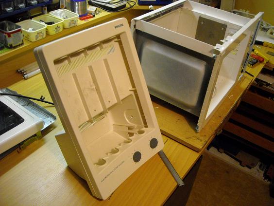

Na osvit mám v bejvalý mikrovlnce u stropu bejvalý horský sluníčko, a časovač se použil mikrovlnkovej. Pokud bys to chtěl přesný, dá se použít i časový relé na din lištu. Je zbytečný to vyrábět, když se to dá levněji koupit hotový.

Vzdálenost cca 15 cm, a teď si nejsem jistej jestli jsem dvě trubice nepootočil a nevyřadil je. Časovač je tam manuální, ale příště bych šáhl po mikrovlnce s digi časovačem, ten je po vteřinách, jinak je to prakticky sestrojený zadarmo. Takže takovej tip jak by sis mohl pomoct nemusel na nic čekat a třeba i platit :idea:
