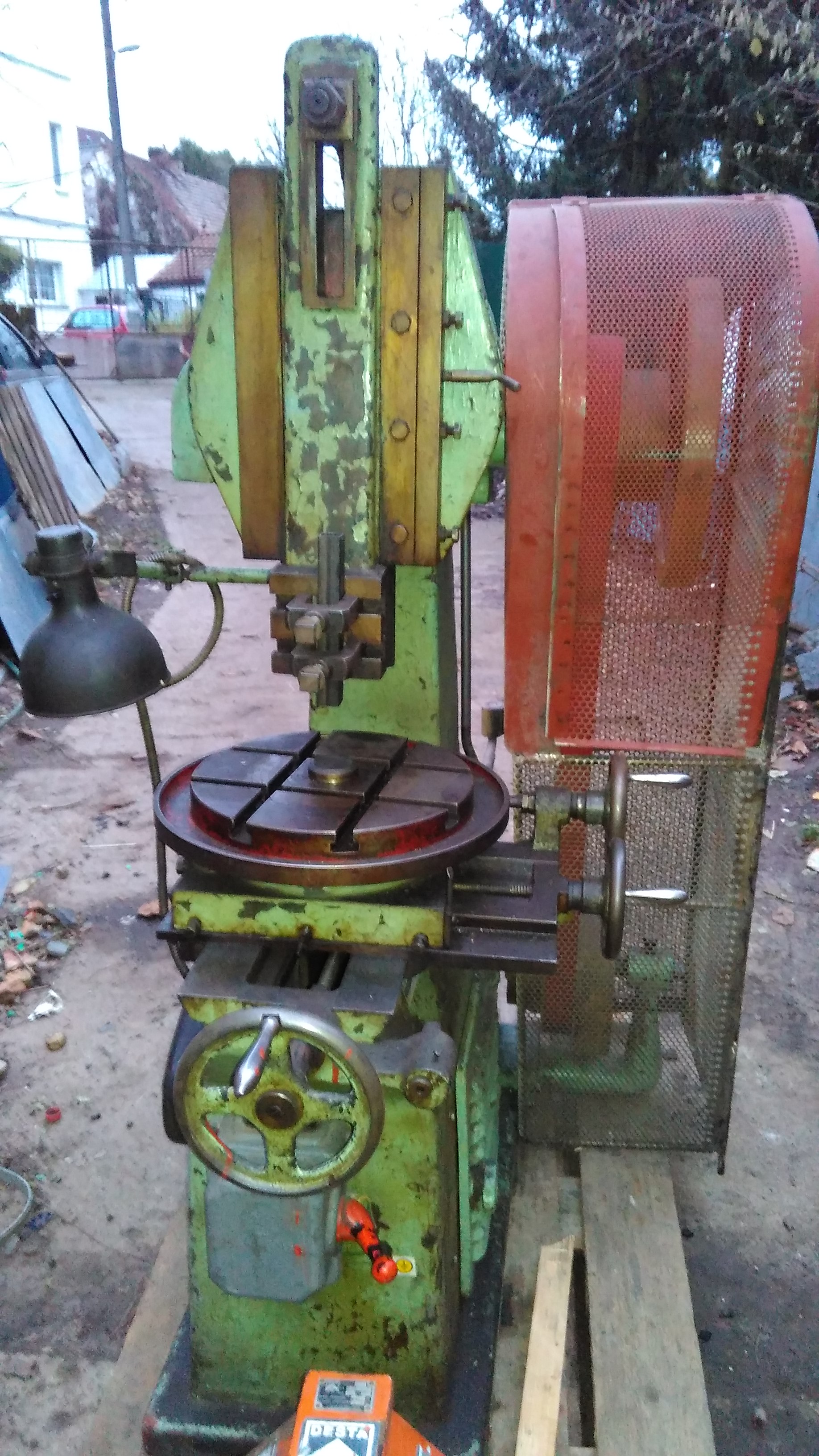

Ahoj.
Chci se zeptat. Přitáhl jsem starší svislou obrážečku. Je pěkná malinká, zdvih 140, průměr stolu 350 tak ideální.
Předně bych chtěl moc poděkovat uživateli Elbarto, který mě s ní ,, seznámil" poněvadž domluvil ,,první rande'' a vlastně jí i ukecal aby mi řekla ,,ANO'' :lol:
Co bych dál rád:
Netuší někdo, čí je to výrobek?
Nikde žádný štítek, pouze dole na víku je nálitek FAL.
Hledám nějakou fotku, prospekt nebo tak něco. Motor tam je už MEZ, podle toho taky nic nezjistím.
Chtěl bych dodělat strojní posuvy, celý náhon na ně tam chybí.
Ve fremě je dole otvor kde je převod do pomala potom ještě přes třístupňovou plochou řemenici. Takže to vypadá, že vlastní elektromotor měla odzačátku a nebyla na transmisi. Podle tvaru odlitku to odhaduji na 40tá léta.
Díky za každý postřeh.

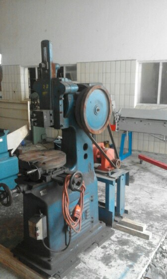

Našel jsem na celém slavném internetu akorát jednu jedinou. Byl to inzerát a našel jsem to jako ,,slotter machine FAL". Už je to smazané. Tahle má na stole klasickou deličku.
Na zubatém kole je vačka, o které si myslím, že v horní poloze přes nějaký náhon přidávala stůl do záběru.
