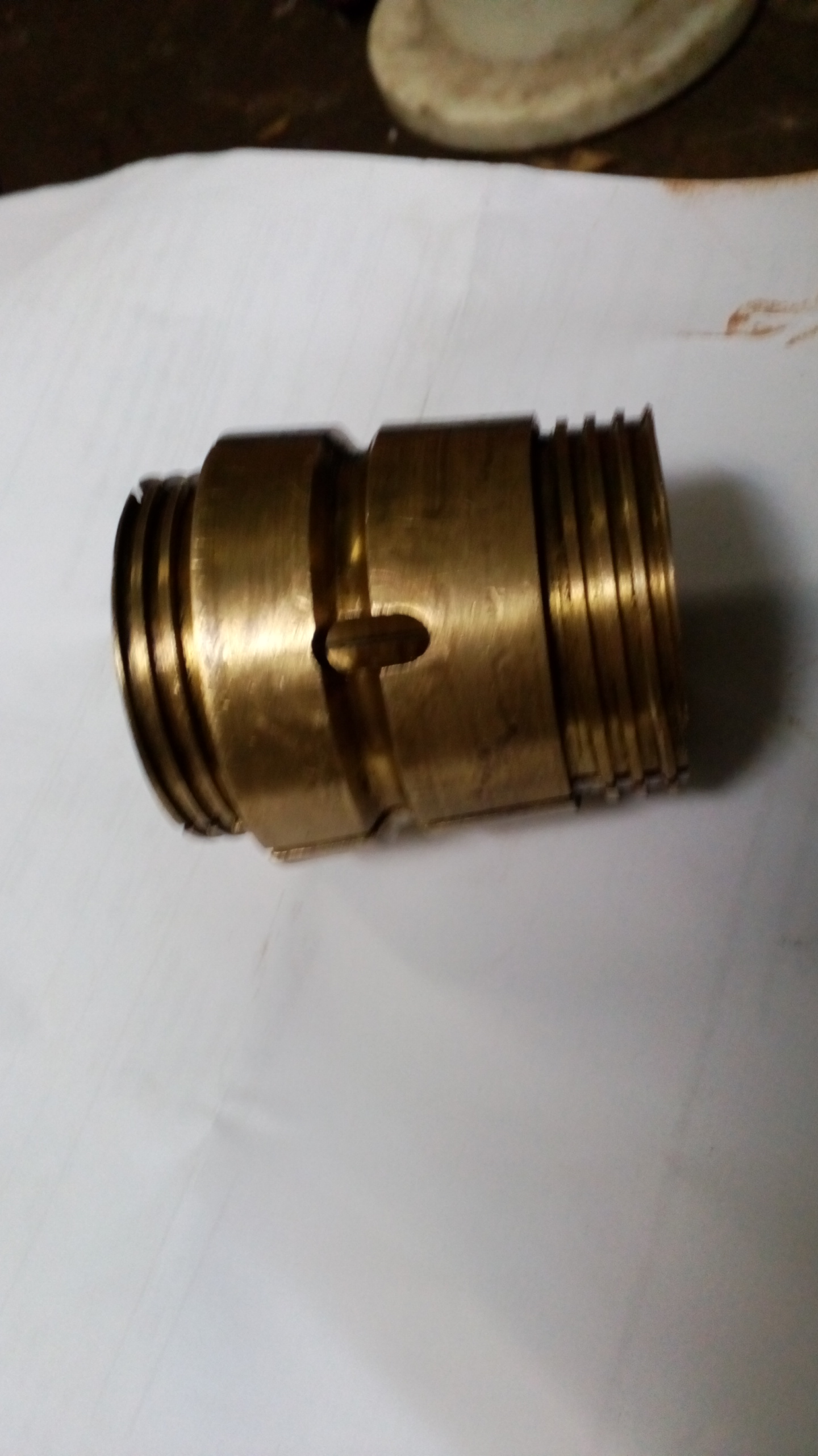

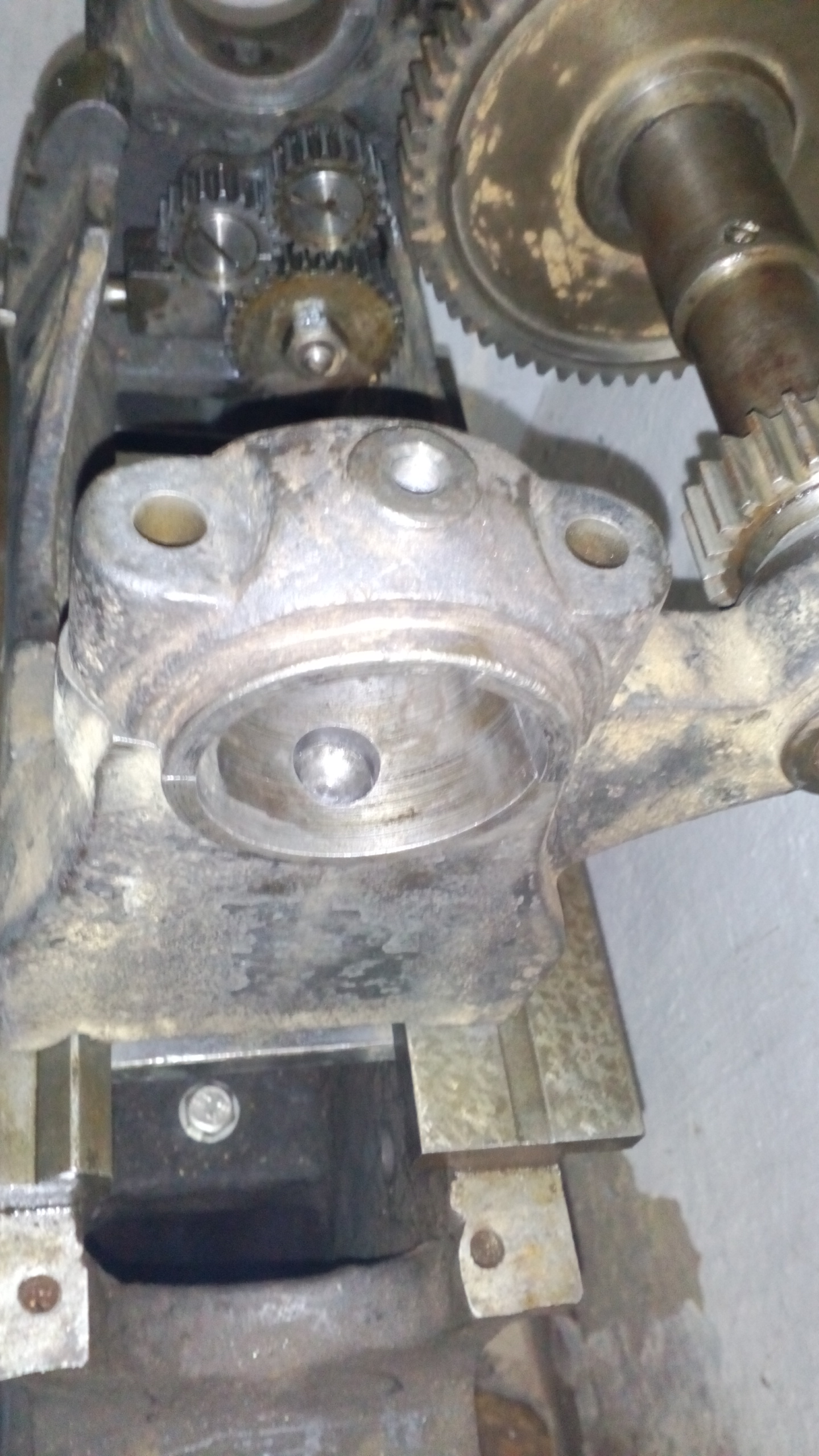

A má tam teda možnost olej dostat se okolo ložiska do toho rezervoáru a je tam místo na ty knoty? Taky by mohla bejt ve spodku skrz ložisko kostička filcu. Nebo je tam jenom ta díra k vřeteni? Fotka by asi napověděla.

ok,odfotim to

26. 11. 2017, 3:32
Tak tahle to tam je

Ano, tak ty máš ložiska tak jak píše Zbýňa. Dle mého by oválný otvor měl být dole a v něm vložená filcová kostka, olej po nalití obtéká venkovním žlábkem dolů do rezervoáru a odtud vzlíná skrz filc do ložiska. V tomto případě kapací maznice pozbývají smysl a bude ti stačit takový ten kalíšek s víčkem na pružince a občas tam crkneš. S fotky se zdá, že ložisko je už stažené "natvrdo" a že už není v místě prořezání prostor na přitažení vůle, ale možná se pletu. Já jsem tam měl cca 2mm mezeru kterou jsem vymezil plátkem olšového dřeva.

Je to tak. Do oválné dírky kostičku filcu, tak aby se dotýkala vřetene a nemohla zapadnout pod ložisko. Olej nateče drážkou kolem ložiska k filcu a ten ho nasaje k vřeteni. Stejný řešení mám u dvou frézek a dávám tam ten olj 22.
