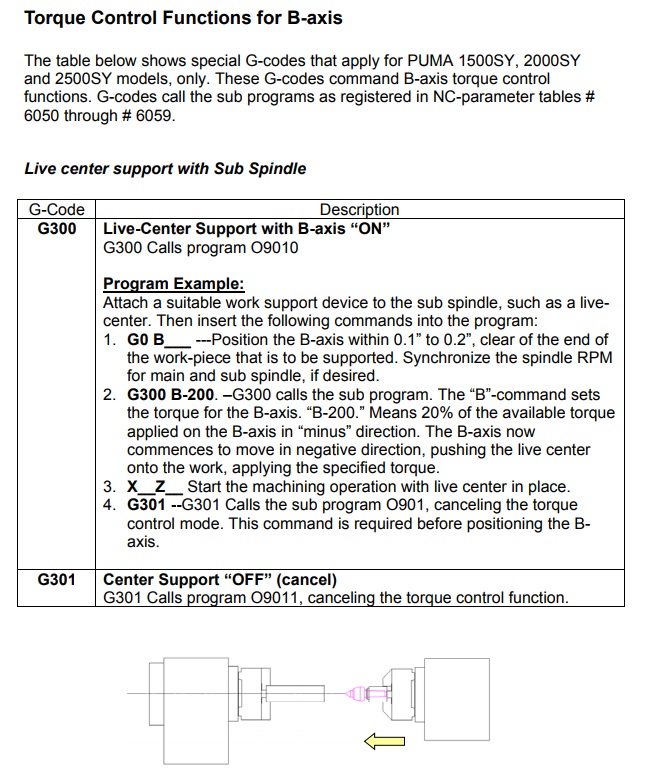

Potrebujem naprogramovat protivreteno ako konik vo fanucu cez g kody . Nemam s tym ziadne skusenosti tak reku ci neviete poradit .
Nasiel som toto. Problem ale je ze ten podprogram O9010 v masine nemam . Viete mi niekto poradit ako to naprogramovat ?

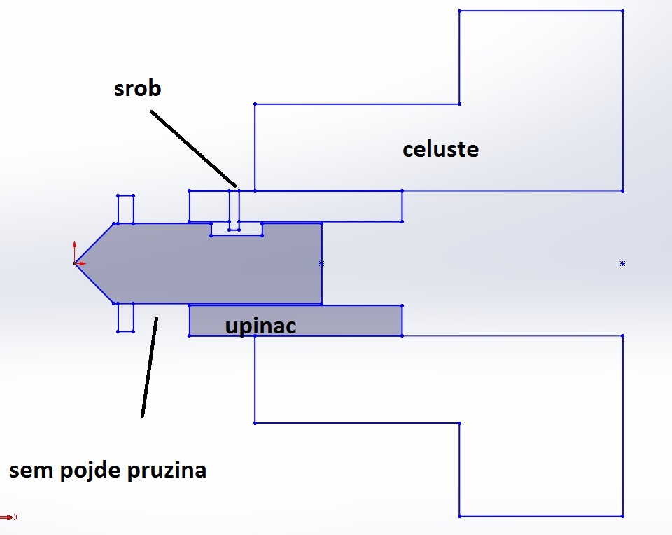

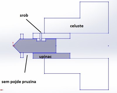

Ak na to neprideme napadla ma este jedna moznost. Je to len tak rychlo nakresnene tak sorry :D uz koncim v praci tak som to len rychlo nakreslil. Podla mna by to mohlo aj takto fungovat. Dufam ze to chapete :D

To nepujde.Koník má např. spínač reagující na tlak,tak že se po přítlaku sám zastaví.
Protivřeteno ti hodí chybu,protože to pujde natvrdo.

Promiň nevšiml jsem si pružiny tak byto možná fungovalo .Nesmí to jít natvrdo.

Zdar . Ono by to malo ist aj na tvrdo .(tu pruzinu som vymyslel len kvoli tomu keby som to nevedel normalne naprogramovat ' Ja pouzivam g300 . Upichovakom predpichnem kus na X2 cize mi ostane kus za malo drzat. Potom zablokujem vreteno 1 a protivretenom to "ukrutim" .
Ked uz kus drzim protivretenom a spustim otacky tak mam G300 Z-480 A40 F400 . V podstate by som to tam nemusel mat ale dal som to tam pre istotu. Mozno by som to takto mohol pouzit aj pri tom koniku. Ale neviem ci ked dam napr. z-480 a realne by to malo zastavit napr. na z-479.5 ci to aj zastavi alebo ci to bude tlacit dalej . A ci to bude fungovat ako konik . Ze bude tlacit a nie stat na mieste. Skusim este zistit od jedneho nemca ci nevie poradit a dam este vediet .

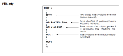

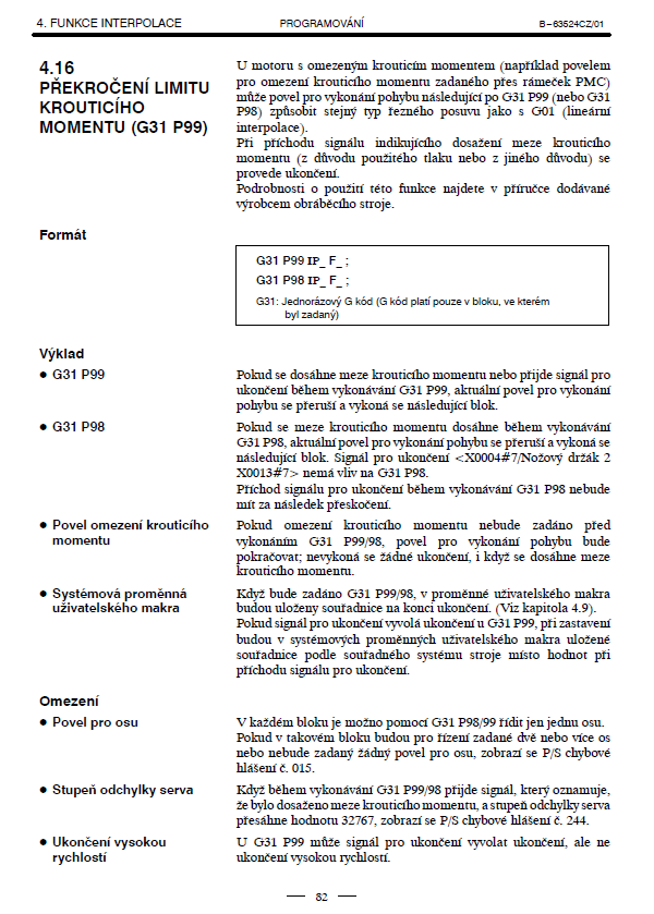

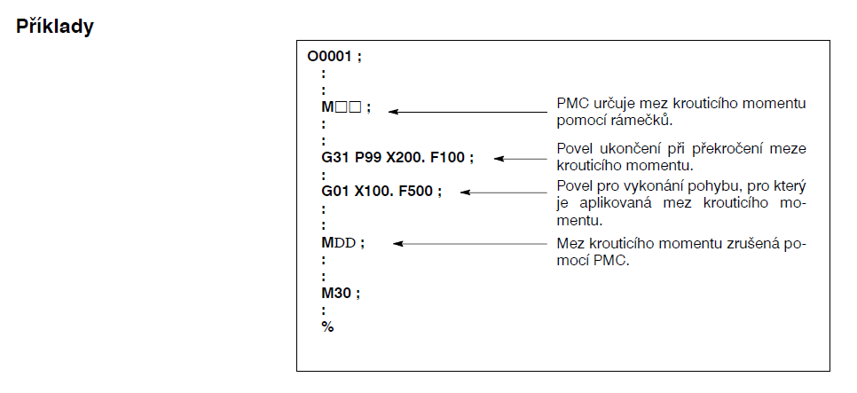

Bolo mi odporucene robit to cez Torque Limit skip ( G31 ) . Mate s tym niekto nejake skusenosti ?

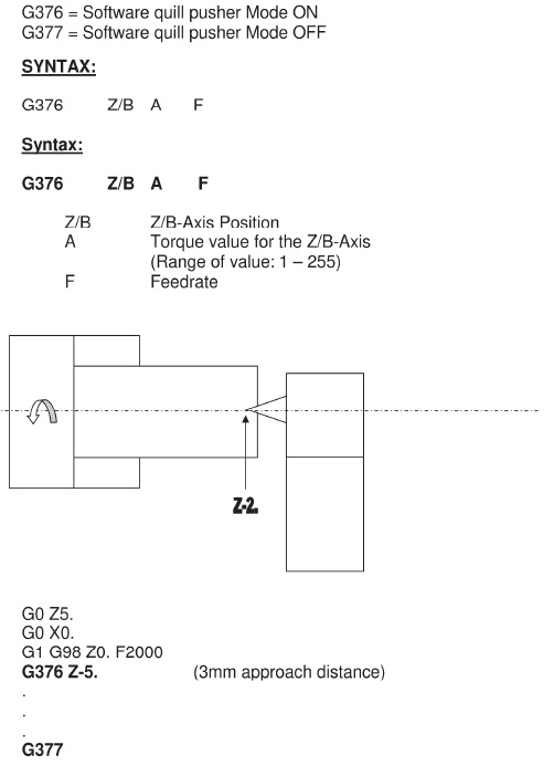

Tak mi uz nemec odpisal tak to spravim podla jeho navodu . :) Ale malo by to ist aj cez G31 ... vlastne je to to iste ...

Ono to pojde ja som to uz videl ale zatial som to nepouzival. Dam urcite vediet ale asi az na dalsi tyzden to pojdem robit.

Ide to uplne super :) mam aj video ale to pridam asi az zajtra .

V programe to mam takto :
M180
G0T1515
G28U0W0
M96
M70
G0Z-425
G1G98Z-430F1000
G376Z-435F400A25
G4U1
M181
M182
G377
G1G98Z-427F1000
G28W0
M97
M183
M198
G28U0W0
M199
