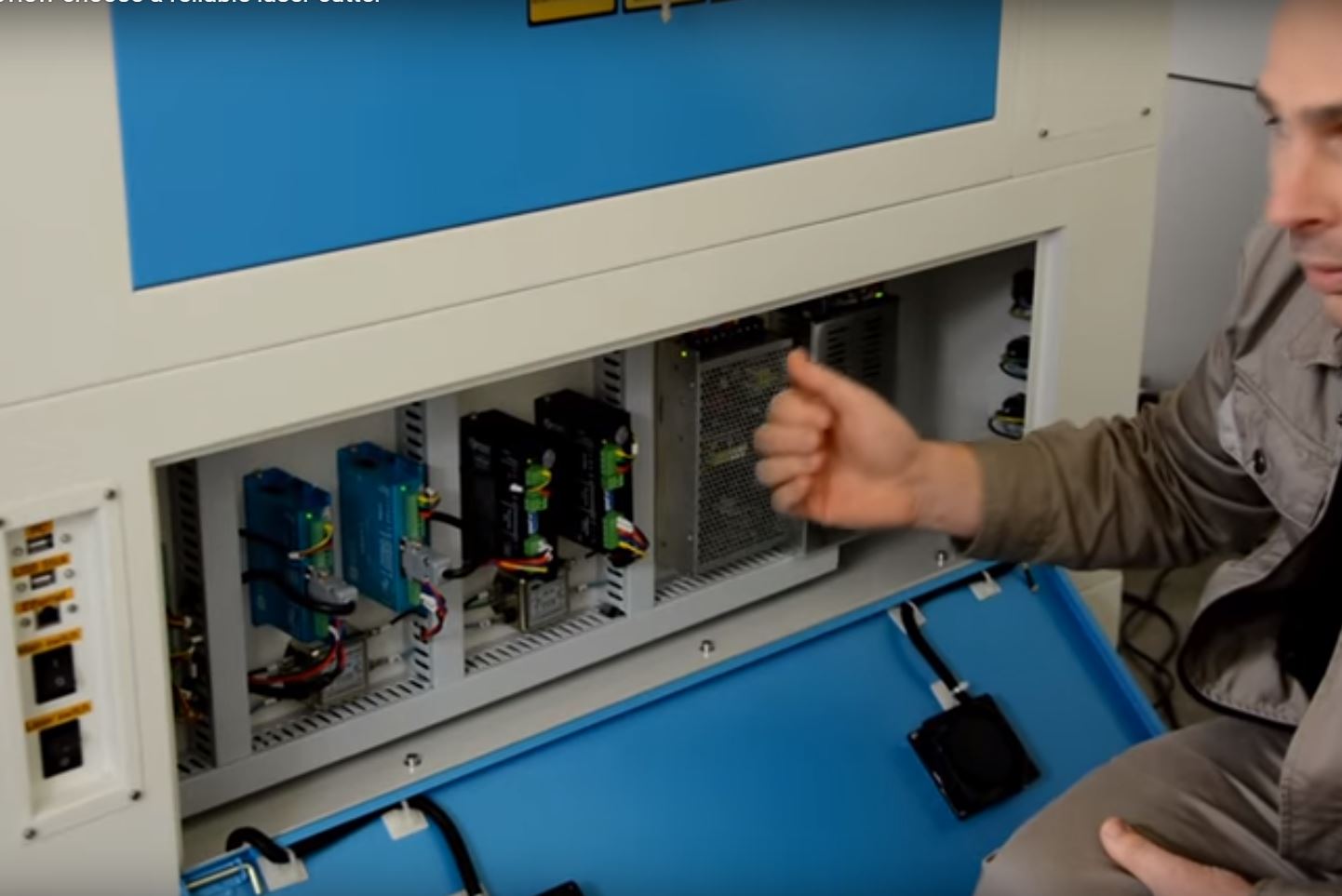

Mohl bych tě poprosit o foto štítku z motoru ? To co jsem viděl u Thunderlaseru když jsem to poptával nebylo servo který mám třeba v laseru od GCC a který je znatelně svižnější
, ale hybridní krokový motor NEMA phase 3 a stejný mám i v Bodoru. Odpovídala by tomu i udávaná rychlost, která je na servo poměrně malá.
Pokud už montuje Thunderlaser pravá serva, tak to by bylo o něčem jiném :-) .
Hlava je úplně normální, a můžeš si v ní vyměnit čočky podle toho jestli chceš řezat tlustší materiál ( 4" hlava - silnější paprsek lineární po větší vzdálenost) standart nebo čočka na gravírování kdy to musíš precizně zaostřit- to jde u všech čínských laserů a stejně to řeší i GCC nebo Epilog.
Co se týká mechaniky, tak Bodor má osy X a Y řešeny lieárním vedením HIWIN - v tom nevidím nic špatného, Thunderlaser má na X kladky, na GCC jsem je měnil po třech letech, protože se vymačkaly.
Lasery neprodávám, pouze užívám a Bodor jenom za listopad rozřezal cca 200m2 překližky bez nejmenších problémů a investice do nákupu se velmi rychle vrátila.

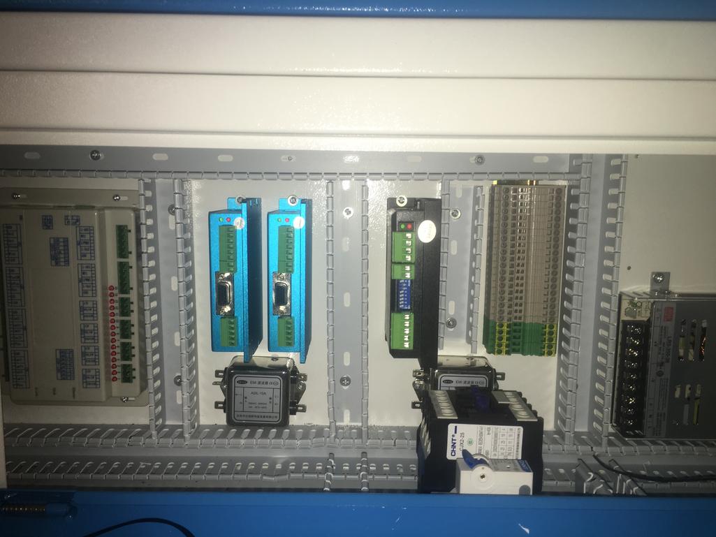

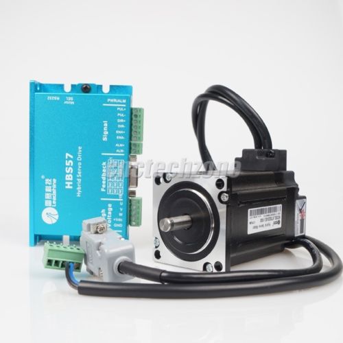

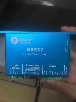

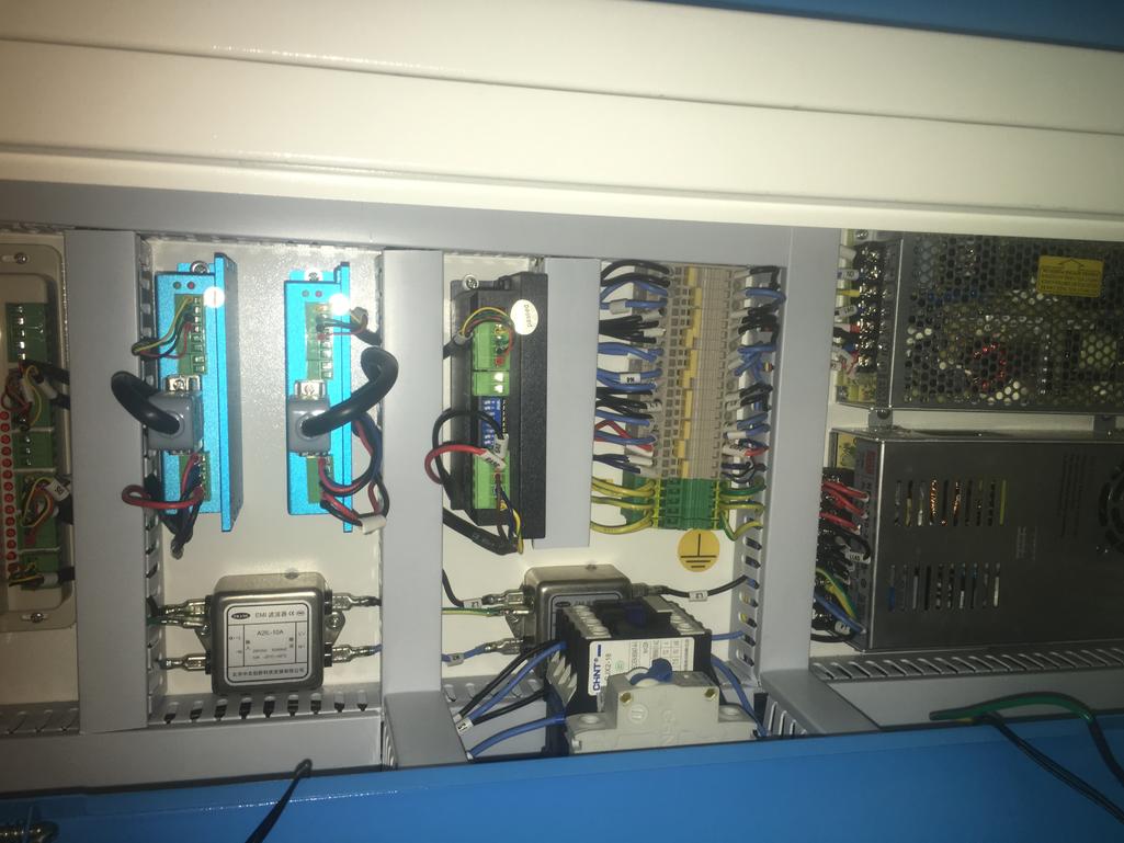

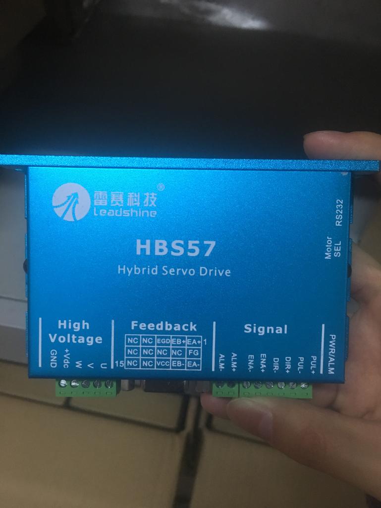

Ještě jsem trochu pátral a našel pár fotek z doby kdy jsem poptával laser , v příloze fotografie z Thunderlaseru, kde jsou osazeny drivery HBS57 od Leadshine, což jsou drivery pro krokový motor 3-phase s uzavřenou smyčkou.
Leadshine tohle řešení označuje jako easy servo , ale není to pravé servo ale krokový 3 phase motor s řízením s uzavřenou smyčkou, který má velkou výhodu třeba u CNC frézy ale u rychle se pohybujícího laseru je skoro stejně nepřesný jako řízení s otevřenou smyčkou.
Jestli je to už dnes jinak tak se omlouvám , ale tohle je stav cca začátek roku 2017, a thunderlaser nabízel za cenu serv krokové motory

Akorát jsem ti to chtěl nafotit, ale koukám, že už nemusím. Je tam přesně to, co si vložil.

Merlin_cze píše:v příloze fotografie z Thunderlaseru, kde jsou osazeny drivery HBS57 od Leadshine, což jsou drivery pro krokový motor 3-phase s uzavřenou smyčkou.
Z čeho ta nepřesnost plyne?
To je chyba těchto pohonů nebo je to snad nějaké principiální omezení?
Tyhle motory mají enkodéry, díky kterým mají 4000 přesných poloh na otáčku (běžný krokáč dá když moc tak 800 přesných poloh, vetšinou ale ještě o dost míň).
Tak kde se ta nepřesnost bere? To jsou tak blbě udělané nebo naopak ty vaříš z vody?
