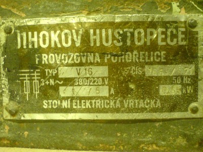

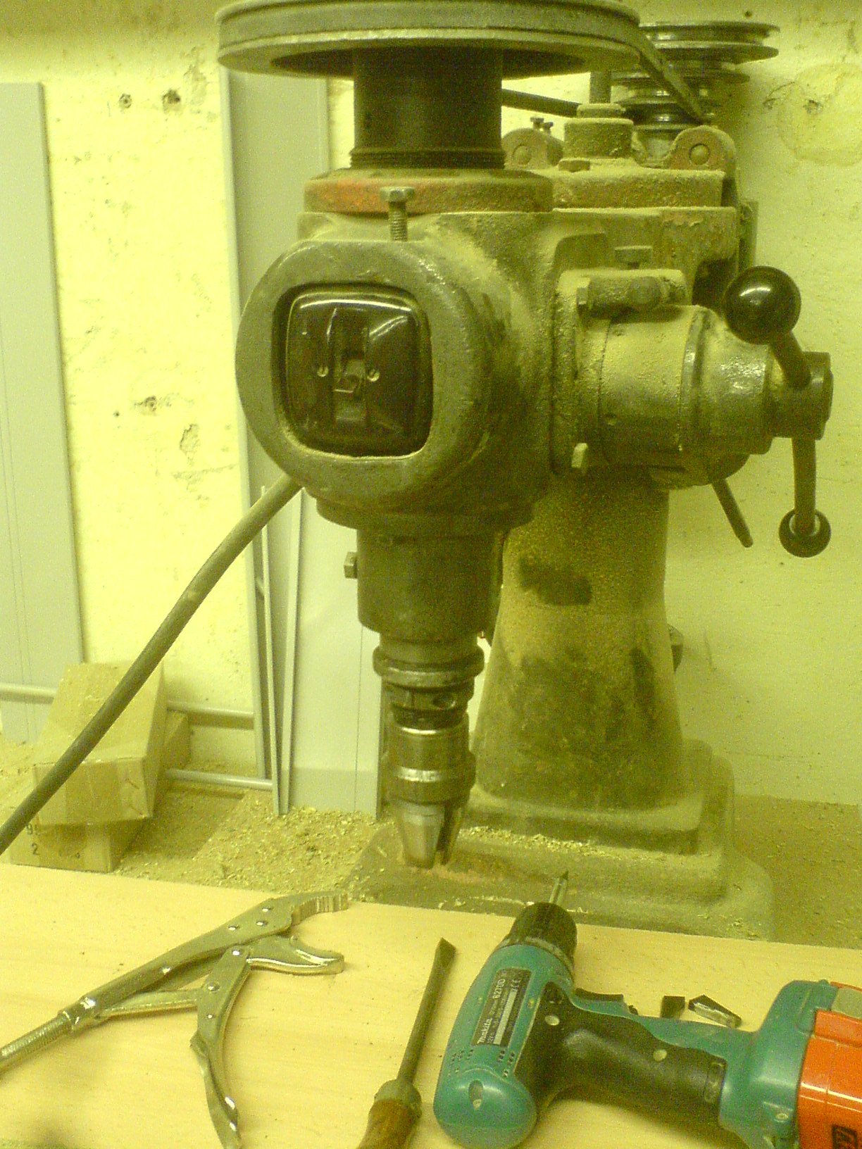

Ahoj lidi, mám velký problém s vrtačkou Jihokov V16, jednou jsem vrtal do nějakého hodně tvrdého materiálu až se mi povedlo vrták ve vrtačce zatavit tak že nešel ven, od té doby rychloupínací sklíčidlo jde strašně ztuha, ručně nejdou vrtáky skoro upnout, nevíte někdo co s tím a jak to napravit? sklíčidlo jsem chtěl zkusit rozebrat, ale netuším jak :(
capumpor
Příspěvky: 1062
Bydliště: obec Černý Vůl
4. 3. 2010, 9:02
A co to sklíčidlo vyměnit? Je jen na kužel. Myslím že B16. Označení kužele určitě upřesní Tumlík. :wink:

Díky za rady, sklíčidlo se mi povedlo sundat, rozebrat, odstranit problém, promazat a sestavit tak, že funguje lépe než když jsem tu vrtačku přivezl, usazení se nakonec povedlo lépe než před tím a vrtáky hážou opravdu minimálně. Ještě jednou díky.

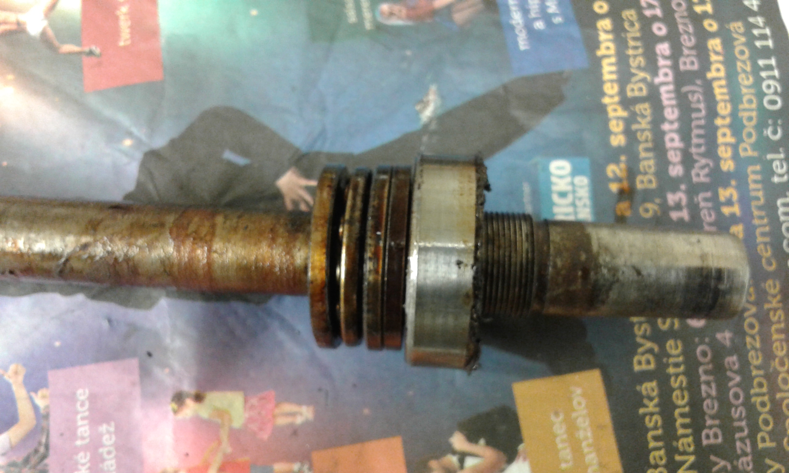

Ahojte,
Rozoberam vreteno na V16 musim vymenit dodrbane loziska.
Ako postupovat pri vyberani ? Odspodu je matica je potrebne ju odsroubovat ?
Nie je mi uplne jasne kde vlastne buchat :D

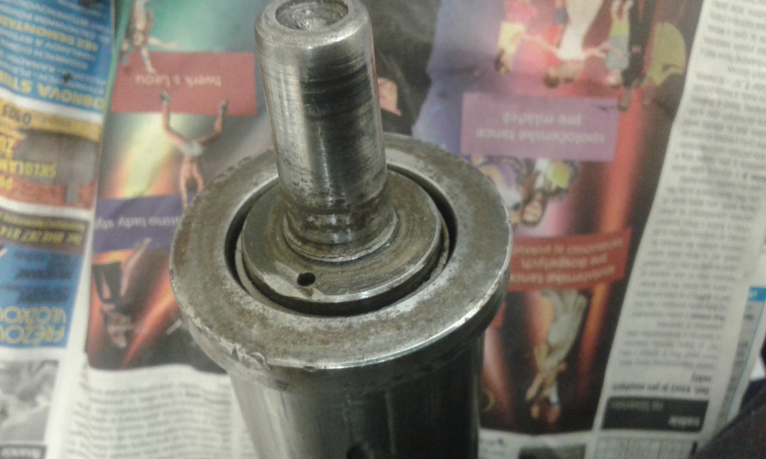

Tak sa mi to vďaka tumlikovi podarilo úspešne rozobrať a ložiská vybrať.
Sú to dve kontra matky je potrebné ich povoliť a potom smerom dole opatrne vyklepať von.
Ložiská: Radiálne 6203 - 2ks, Axiálne 51203 - 1ks
Takto to bolo poskladane:
