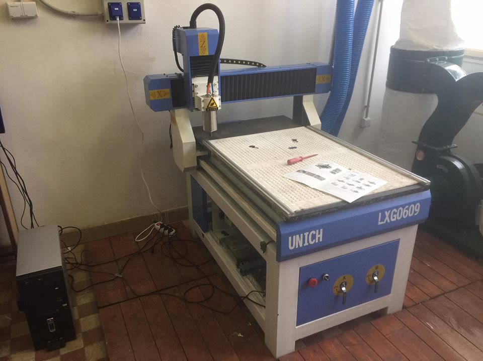

Nedávno sa mi podarila ´dobrá´ kúpa CNC stroja značky UNICH LXG0609 (čína) od staršieho pána, ktorý si ho zadovážil so synom.
Syn ho ponastavoval, pracoval na ňom a pán zháňal materiál. Nepohodli sa, syn zobral PC a odišiel do Anglicka, nezdvíhal mu telefón skrátka žiadna komunikácia.
Pán mi o CNC nevedel povedať absolútne nič.. Tak som na mieste mohol maximálne tak ručne zapnúť vreteno či funguje. K stroju som dostal akurát malú brožúrku kde nie sú žiadne potrebné informácie, žiadne papiere..nič.
Môj zámer je obrábať drevo, menších formátov (rámiky, busty, fotky, dekoračné predmety...)
Stoj som si previezol, zohnal PC, 2,5GHz, 2GB RAM, nainštaloval Win XP SP2, PC je komplet čistý nie je na ňom nič len MACH3 a LazyCam..
Stroj má z dosky vývod na USB a Ethernet kábel.

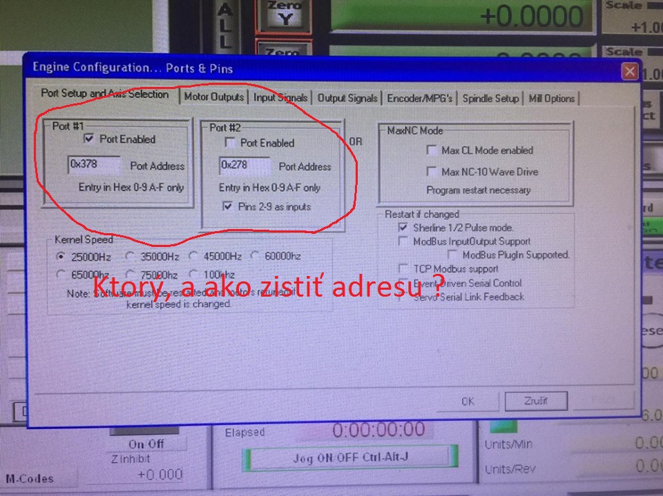

Keď ho skúšam pripojiť cez USB tak PC nevie nájsť Hardware, cez Ethernet detto.. Má niekto skúsenosť ako zapojiť porty v Machu?

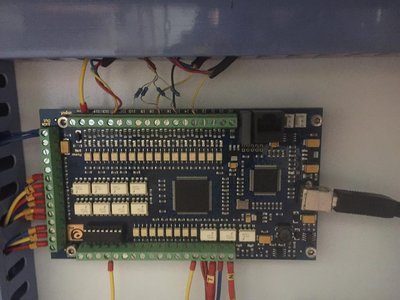

no podle mě už když ti to píše : nevie nájsť Hardware, cez Ethernet detto
tak bych typnul že musíš propojit přez ethernet a ne usb . to nastavení co jsi dal je na paralelní porty a to ty taky nemáš .

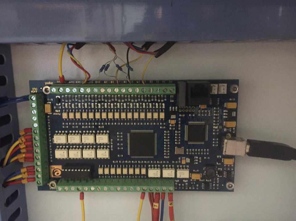

každopádně je nutné sehnat nějaký plugin k té desce aby o ni mach nějak věděl . na desce musíš najít nějaké označení . detailně ji nafot z obou stran a dej to sem

tak by to mohla být tato karta , ještě sehnat ten plugin - a asi to jede opravdu přez usb
https://www.aliexpress.com/item/USB-mac ... 9104fa89-6" onclick="window.open(this.href);return false;
noa tady je manual : https://docs.google.com/file/d/0B6i2tuD ... 82LTg/edit" onclick="window.open(this.href);return false;

packa píše:tak by to mohla být tato karta , ještě sehnat ten plugin - a asi to jede opravdu přez usb
Ano to je presne ona! :)

Tak už som na to prišiel, doma máme sieťovú tlačiareň a keď som preinštalovával PC tak som prehliadol to že sa tam aj tá mrška šupla. Vybral som sieťovú kartu, na novo som preinštaloval win, mach, urobil všetko podľa manuálu a už šlape ako má :) :) Jediné čo som nepochopil keď som postupoval podľa manuálu bolo že mi zrkadlovo otočilo osi Y,Z... ale zaklikol som len reversed v Homing and Limits. a už beží normálne.
