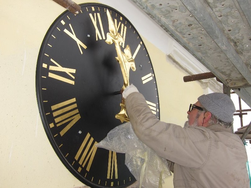

Kde se o to alespoň trochu někdo stará, jsou stroje většinou v dobrém stavu a stačí je "zmodernizovat" namontováním motorového natahování, zrestaurováním ciferníku a rafiček. Tohle je asi nejčistější řešení proti kterému nic nenamítají ani památkáři, stroj zůstává prakticky v původním stavu.
Někdy by stroj vyžadoval kompletní generálku a to už je ranec, majitelům se do toho moc nechce. Občas už tam ani není, pak se tam musí osadit elektronika, pohon motorem a zvenku to "kamuflovat" alespoň tím novým ciferníkem, rafičkami. Takový stroj se pozná podle toho, že rafičky "krokují" po minutě.

.. musím počkat až odvolají současného faráře pár let, pak snad bude nějaká domluva. Ale ty tvoje ruce, to už nejsou ručičky až budou na věži, vyfoť prosím, to bude určitě "velkoparáda"

Trochu ti nerozumím. Tohle jsou ručičky co jsme montovali včera. Já je tvaroval z Cu plechu podle zkorodovaného originálu, hodinář je pak nýtoval na původní železnou kostru (pokud z ní něco zbylo), natíral a zlatil. Taky ciferníky jsou nově dělané z nerezu, čísla zlacené.Pepa z depa píše:... Ale ty tvoje ruce, to už nejsou ručičky až budou na věži, vyfoť prosím, to bude určitě "velkoparáda"
Pro představu jak vypadali ty původní rafiky a číselníky

moc pěkné oba, sice každý z jiné strany (mega/mikro) a myslel jsem rukama ty ručičky co jsi dělal, že jsou tak velké, že se jim už nedá říkat ručičky, ale ruce  jinak si pamatuji fotky a sledoval jsem celý tvůj postup výroby, proto klobouk dolů, stálo to za to

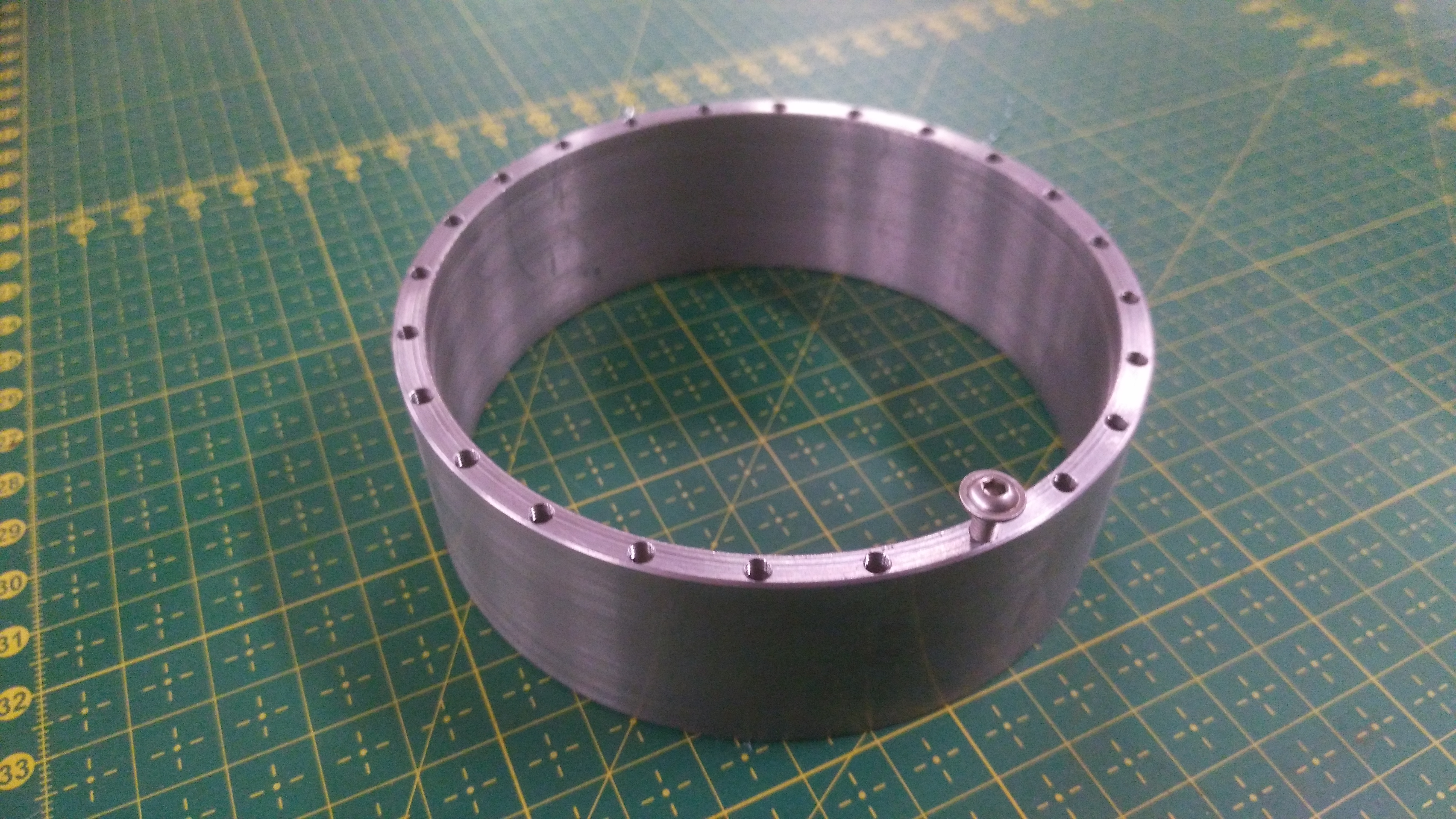

						Měl jsem dnes trochu čas a chuť pracovat na prototypu nového motoru. Původně jsem chtěl závity dělat ručně, ale už jsem se to naučil dělat ve stroji. Jen jsem neměl vhodný závitník

.. tak, to se ten den na to patří vys..at (většinou pomůže restart programu, nebo celého PC), jak si to takhle začne dělat prdel  .. ale to je jako hustý
