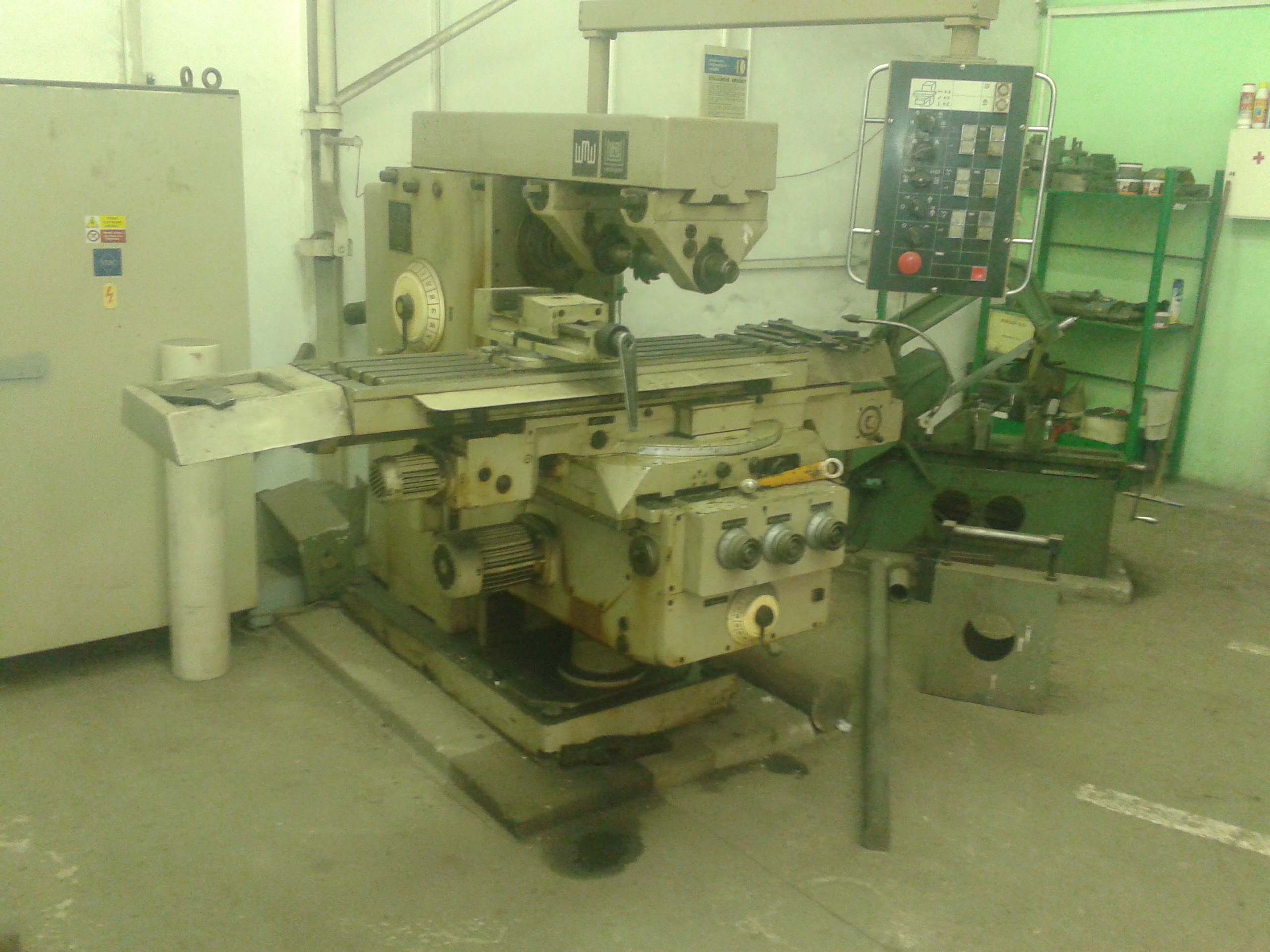

Ahoj všem,neznáte někdo tuhle frezku?Máme ji na dílně ale neumíme s ní nic dělat.Je tam asi 30let.Nemate někdo rady,nebo kde stáhnout příručku?Děkuji za pomoc!

V první řadě bych se pokusil si přečíst ten štítek, kde je napsáno s. Fritz Heckert :mrgreen:
To, co tam je napsáno, je pro hledání návodu údajně :mrgreen: dost důležité.

Zdravím, pokud máte přístup na internet, začal bych tam. :-) Jeden zákazník říkal, že si nějaké informace o frézce našel. Jejich ovšem několik typů. Podle stáří navíc osazených relátky, PS2000, 700 a jednou jsem ji viděl se siemensem. Opravoval jsem je hlavně po el. stránce. Pokud budete něco konkrétního potřebovat, po telefonu. Ten začátek ale není dobrý. Znáte vtip jak ang. lord žádá sluhu, aby mu přinesl okno, že se chce podívat jak je venku?

https://www.lagermaschinen.de/Fr%C3%A4s ... iQB6dKnHMw
Takto by mněla vypadat s příslušenstvím. Ale není úplně stejná. Ta vaše má nějaké kuličkové? automatické cykly.

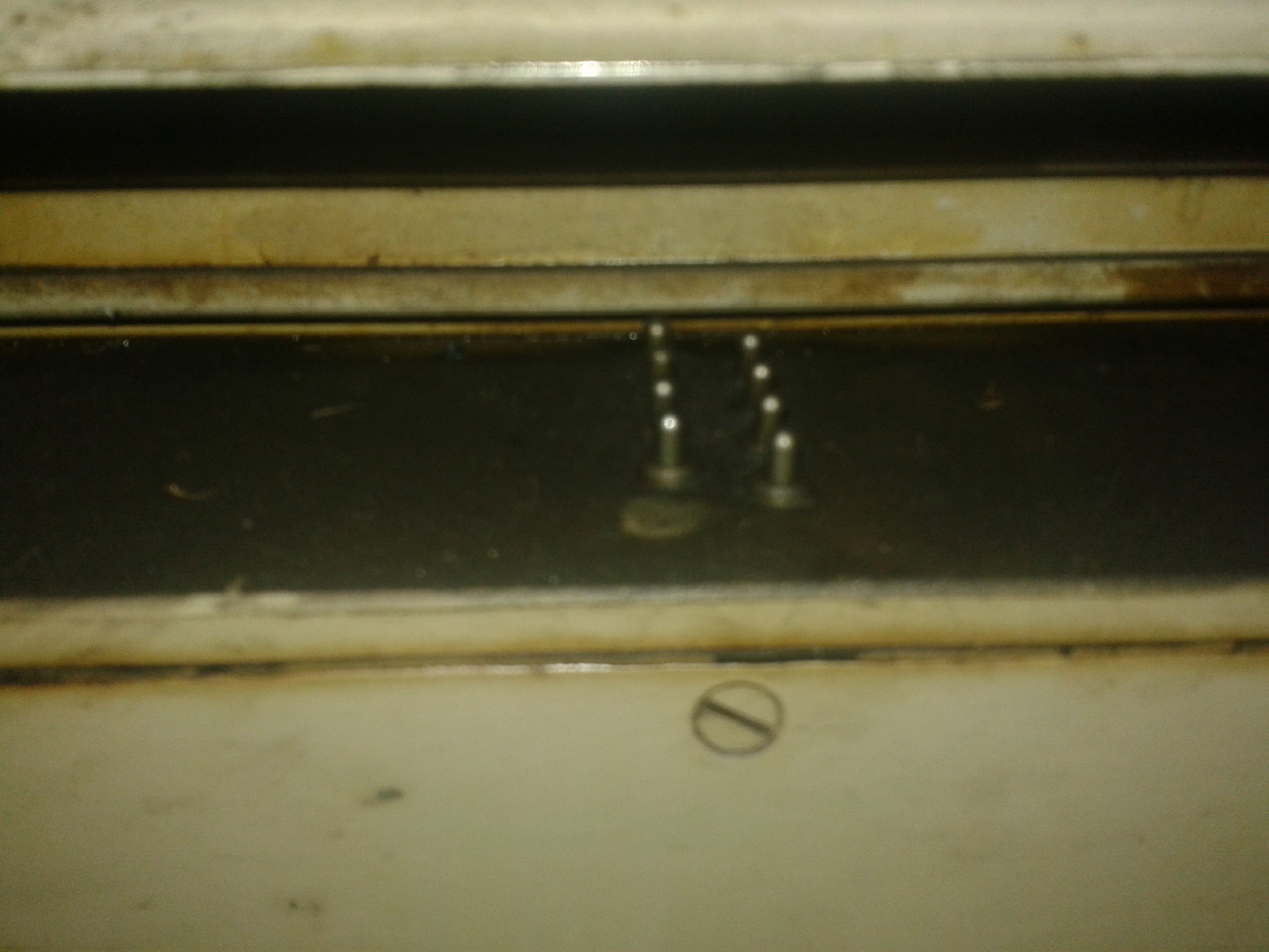

Nastavení tam pomocí kamenů asi bude.Zítra udělám lepší fotky,a budeme chytřejší.

Zdravím, dá se jezdit i bez kamenů. Na každé ose je 8 koncáků. Jsou na první a první polovině druhé vstupní karty (v případě řízení PS2000, což je asi Váš případ, pokud nemáte tu nejstarší s relátky). Důležité je i otočení kamenu, každý kamen určitou funkci. Např. přechod z rychloposuvu na pracovní a naopak(pokud mám ještě navolenu funkci odskoku stolu, tak vždy sjede Z o 0,6mm dolu a při přechodu na pracovní zvýší). Kameny umožňují hřeben, rám. Málokdo je používá, někdo jen pracovní >rychlo, rychlo>pracovní, obrat a zpět. Mnoho lidí ani nepoužívá odskok. Záleží na práci, třeba jen hrubují. Sousledné, tím myslím zapnutí funkce sousledného (motorek vlevo pod stolem), to taky používá málo lidí.

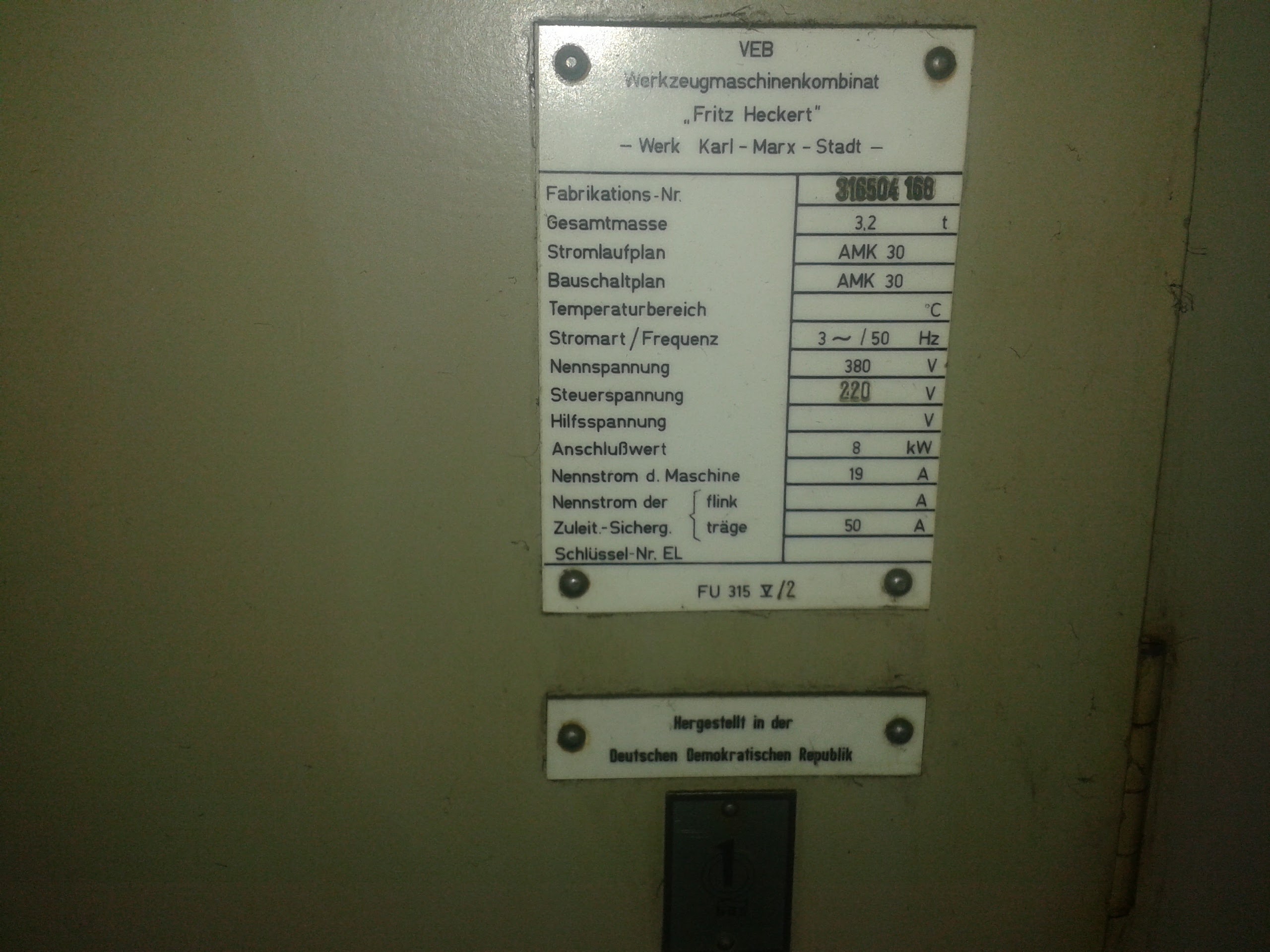

Tak jsem objevil je to FU 315.Rok 1977

rmichalbarna píše:Tak jsem objevil je to FU 315.Rok 1977
Blik :mrgreen: To je celkem neuvěřitelný - že jsi konečně dokázal ten štítek přečíst :mrgreen:

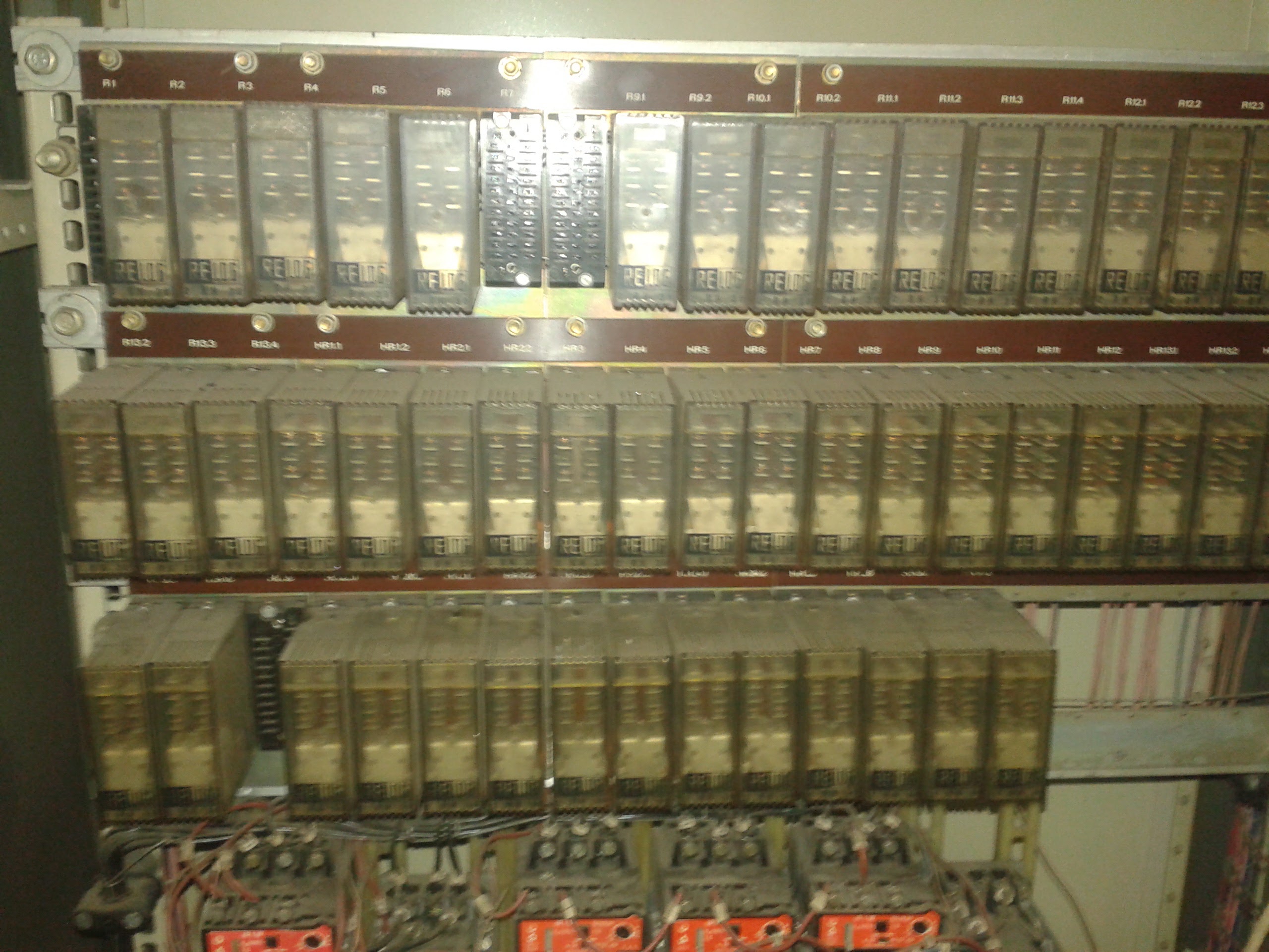

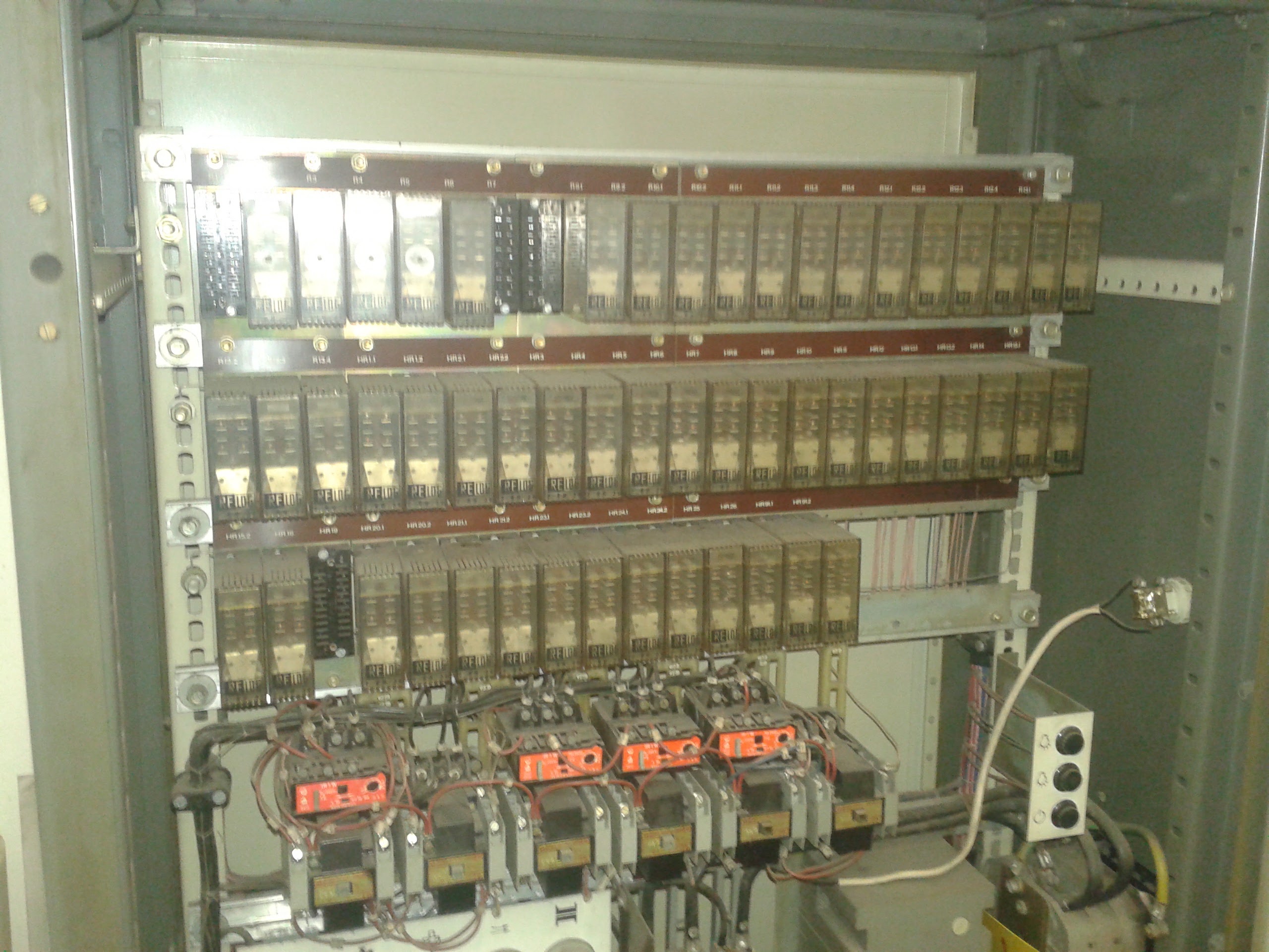

A co třeba zkusit otevřít ten rozvaděč a vyfotit jeho obsah - si jako myslíš, že někdo bude věštit z křišťálový koule, co tam máš za ten systém - jestli to ještě ten s těma Relogama a nebo už ten transistorový?
Jinak ten štítek by taky bylo kupodivu :mrgreen: záhodno asi vyfotit (nebo alespoň opsat - pokud to zvládneš) protože jaksi na něm nebude jenom to FU 315 že.... :twisted:

Tak tady jsou ty štítky.Do rozvaděče jsem se zatím nedostal,je tam petlice se zámkem,ale není klíč!
Na ose X jsou spínače takhle.

Dodávám fotky rozvaděče.Same relatko!
