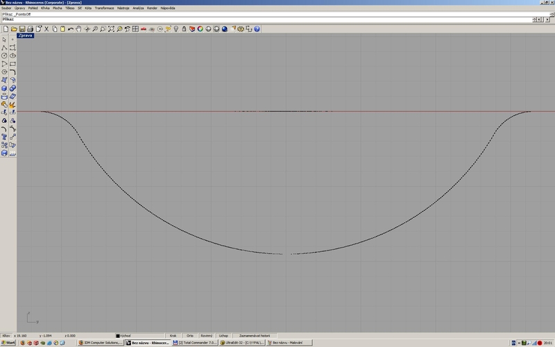

to je zvlastni....
posli pokud mozno foto a nc program.
kdyz jsem si zobrazil body te posledni operace tak to vypada ze to nemuze vzniknout...ale zalezi co pada z tveho postprocesoru...jeste mi napada moznost jestli to tam nemuze byt z predchozich operaci(vliv namereneho nastroje....)?

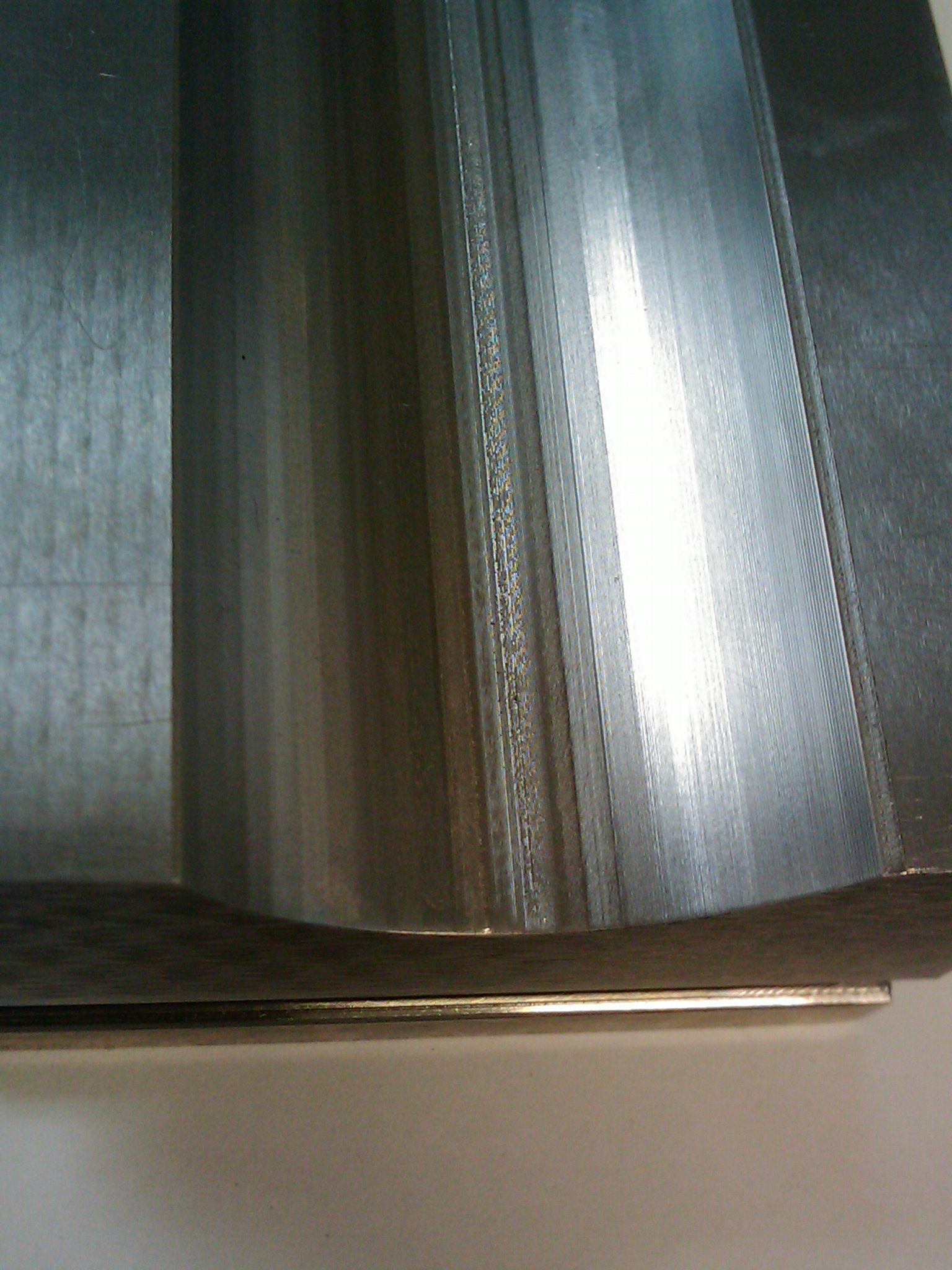

ok nafotím a pošlu....

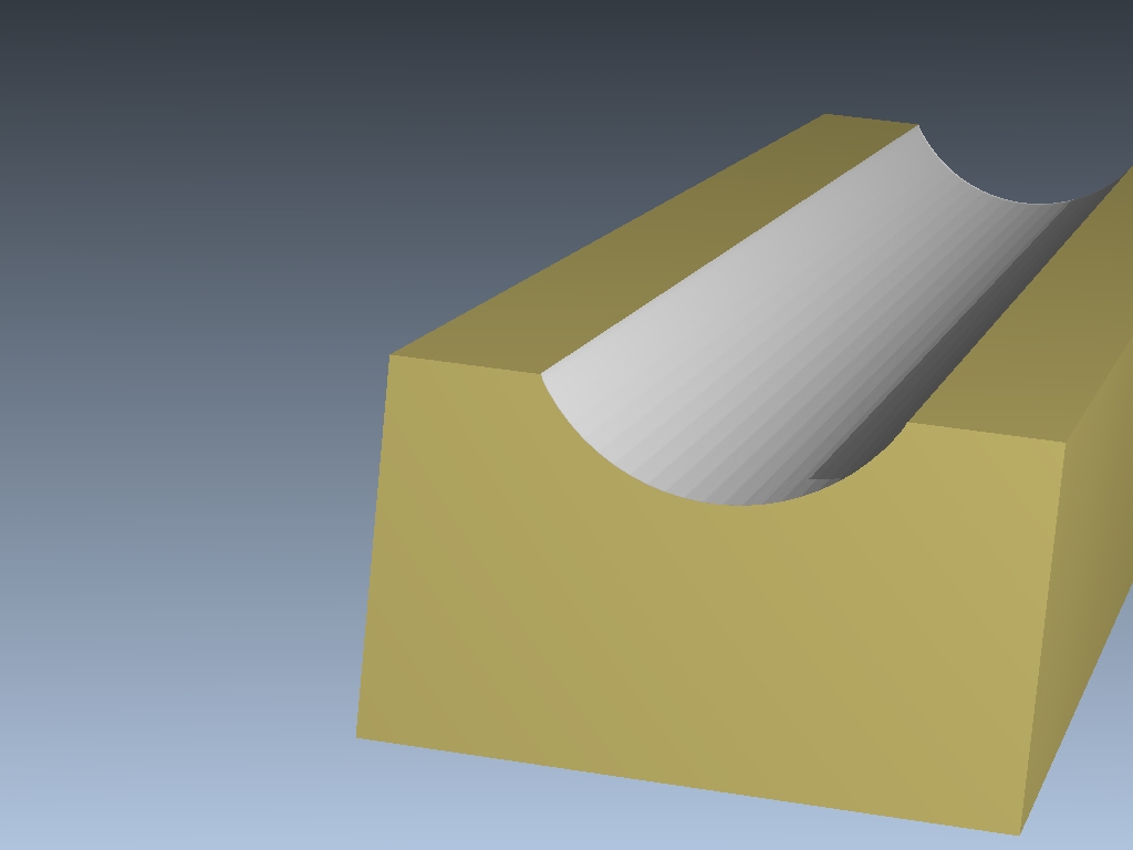

Tady je fotka plošek a soubor s kulovkou na čisto

Vyfot spis profil ty drazky....
je jedno jestli je to z 3d operace nebo hsm.Ja ve vystupu zadne plosky nevidim...
kdyz tak posli vsechny nc programy.
Posilam vystup z vericutu...
