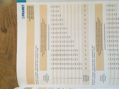

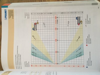

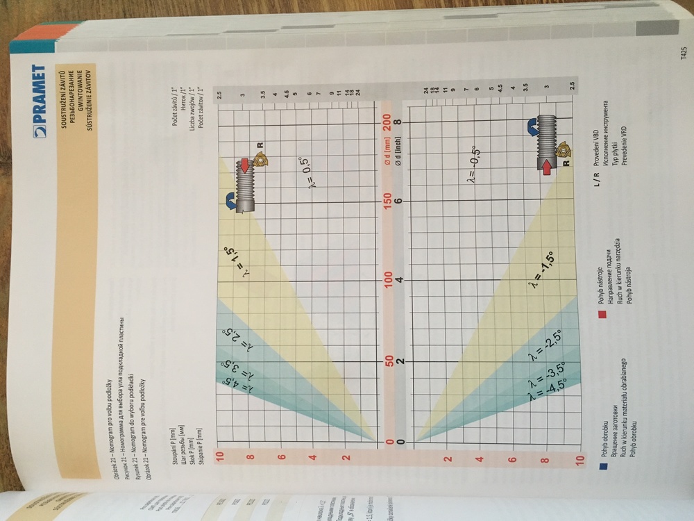

Rezanie závitov väčších stúpaní je všeobecne náročnejší proces či už ide o CNC alebo klasiku. Dôvod je jednoduchý a všeobecne známy - nárast rezných síl... čo sa dá čiastočne kompenzovať voľbou vhodného prísuvu. Pripájam zopár užitočných všeobecných informácií ako výpočet uhlu stúpania skrutkovice (obr. 20) a s tým súvisiacu voľbu vhodných uhlových podložiek pod VBD. (viď. obr. 21) Ďalej druhy prísuvov (obr. 22) a základné delenie triesky pre vonkajší metrický závit 60° (Tab. 18a) Možno to niekomu pomôže.
