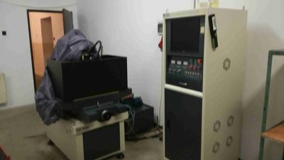

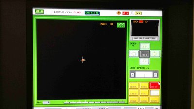

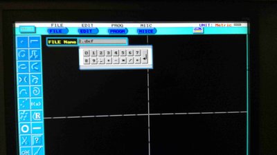

koupil jsem čínskou drátovku ve které je program YH nebo C80 E nebo V8.0 ,který pracuje pod Windows 98 , je velmi jednoduchý a příznivý pro obsluhu ,ale neustále s ním bojuji.
Drátovka pracuje běžně v ose x , y a při řezání pod úhlem přibydou další dvě osy , tedy automaticky.
V kreslícím programu se nastaví na výkrese , kde má řezat a když se spustí řezací program , sama si převede vše do G-kódu a již není možné ,potom nic měnit
aspoň nevím jak na to.
Problémy mi hlavně dělá řezání pod úhlem , kde když nastavím více jak jeden stupeň ,tak mi vyřeže nesmysly .
Mám dotaz neznáte jej někdo anebo není podobný např. MACH 3 .
Určitě bych ocenil český manuál , anebo kdo by uměl nainstalovat podobný program ,anebo mi poradil se stávajícím .
Stroj má hardwerový klíč a tedy jej ani nemohu spustit na jiném počítači ,ale mám jej zazálohovaný a tedy není problém jej poslat emailem .
Níže přidávám obrázky kreslícího a řezacího programu.

záleží co v tom stroji - rozvaděči je za karty který interpolují pohyby - můžou to být nějaké china karty který mají i plugin pod mach3 , ale nemyslím si že by machbyllepší volba . kdyžtak nafot zevnitř ten rozvaděč

radši bych , kdyby někdo poznal ten program a poskytl mi podrobný manuál nejlépe v češtině .
Fota vnitřku poskytnu v pondělí .
