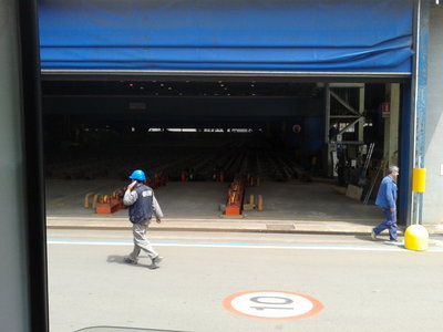

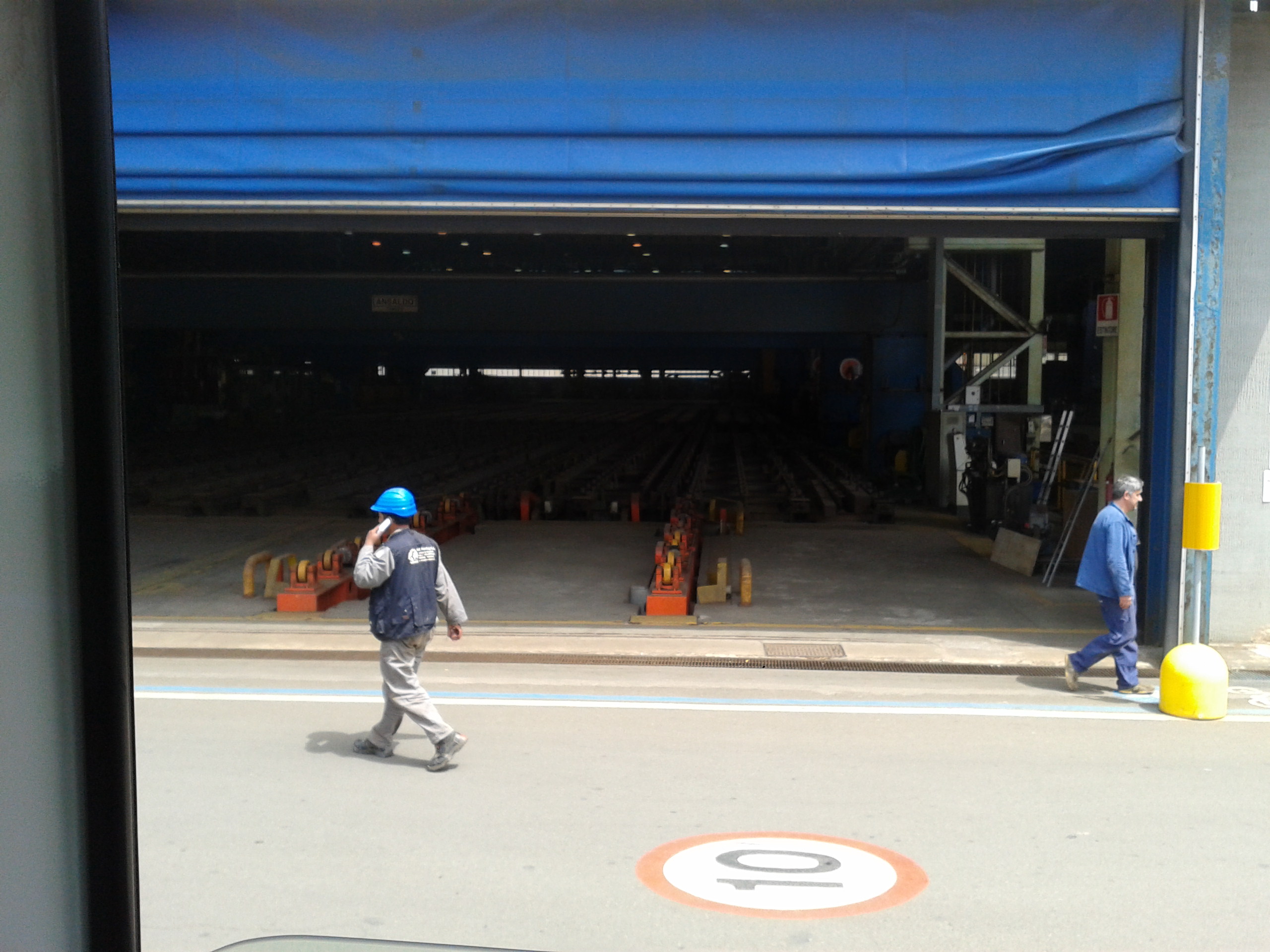

Dneska jsem se v jedný loděnici nachomejtl k pálícímu stroji se stolem tak zhruba odhadem 25/30 metrů, tak jsem udělal špionážní foto. To by mohlo na ty naše hobby drobnosti stačit :P

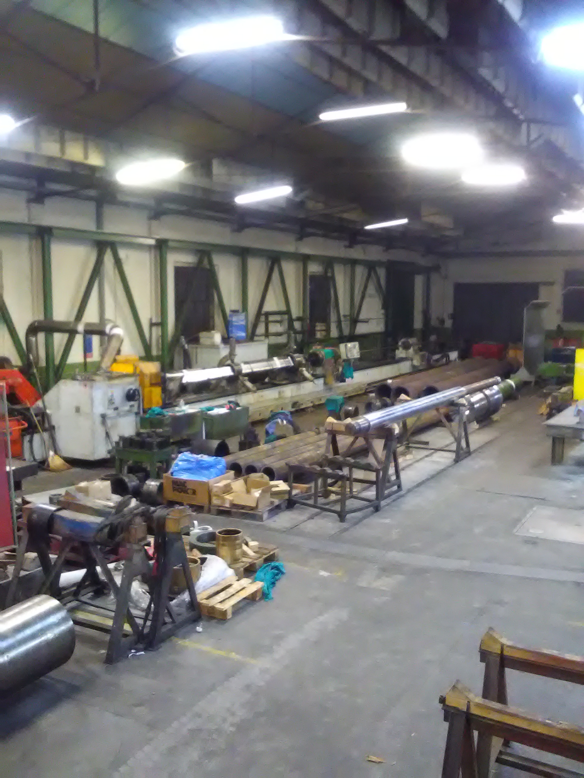

Mám tady dálší špionážní fotku nevalné kvality z mých cest, tentokrát je to stroj na vnitřní broušení dlouhých věcí. Lože má 14 metrů.

jak se vnitne brousi neco 14 metru dlouheho?
r4cv
Příspěvky: 2905
Bydliště: Topoľčany
9. 12. 2017, 8:52
robokop píše:jak se vnitne brousi neco 14 metru dlouheho?
ťažko. :D
ale 14m lože znamená že brúsiť sa dá asi 7m? 7m obrobok + 7m brúsne vreteno?
Naposledy upravil(a) r4cv dne 9. 12. 2017, 8:53, celkem upraveno 1 x.
Příspěvky: 23177
9. 12. 2017, 8:52
:lol: :twisted:
fidel47
Příspěvky: 448
9. 12. 2017, 9:12
Nevím, mě to tam vždycky tak rozruší, že nejsem štonc to zjistit :? . Na tenhle konkrétní stroj tam vozím šestimetrové silnostěné trubky o průměru asi 450 mm, trubky tam vozím neopracované z dánska, jen je na nich z boku navařeno šroubení. brousí se to v itálii a vybroušené to vozím do norska na vrtné plošiny. Ještě je v itálii jedna fabrika, která umí 13,5 dlouhé trubky, tam mě ale do haly nepustí, ono je to jako fotografovat nádraží. Podle povrchu bych řekl, že je to broušené, né-li lapované. Na fotce je vidět v půlce lože nějaký suport a od něj směrem ke "koníku" tyč. Víc nevím a mohu se mýlit, ale jako soustružené mi to nepřipadá.
Příspěvky: 23177
9. 12. 2017, 9:21
ono spis pujde o nejake honovani/lapovani nebo neco podobneho
predpokladam ze jde o hydraulicke valce
fidel47
Příspěvky: 448
9. 12. 2017, 9:27
robokop píše:ono spis pujde o nejake honovani/lapovani nebo neco podobneho
Jojo, vypadá to na hydrauliku, tady jsou jejich stránky http://www.saima.com/en/mechanical-cons ... n-company/" onclick="window.open(this.href);return false;
