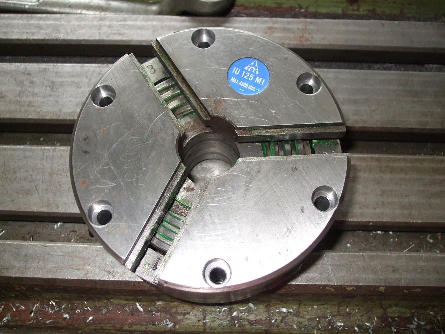

Já si na to koupil starou univerzálku za 500kč a přidělal to tam na "hulváta" :oops: . Strojařům doporučuji neotvírat :)
http://www.jova1.cz/dilna/upevneni_univ ... _univ.html

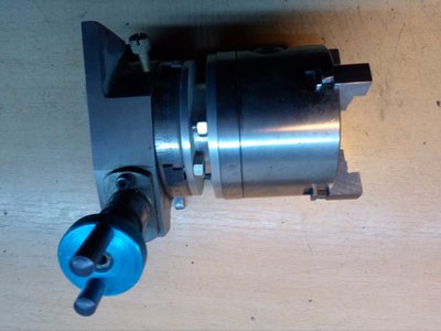

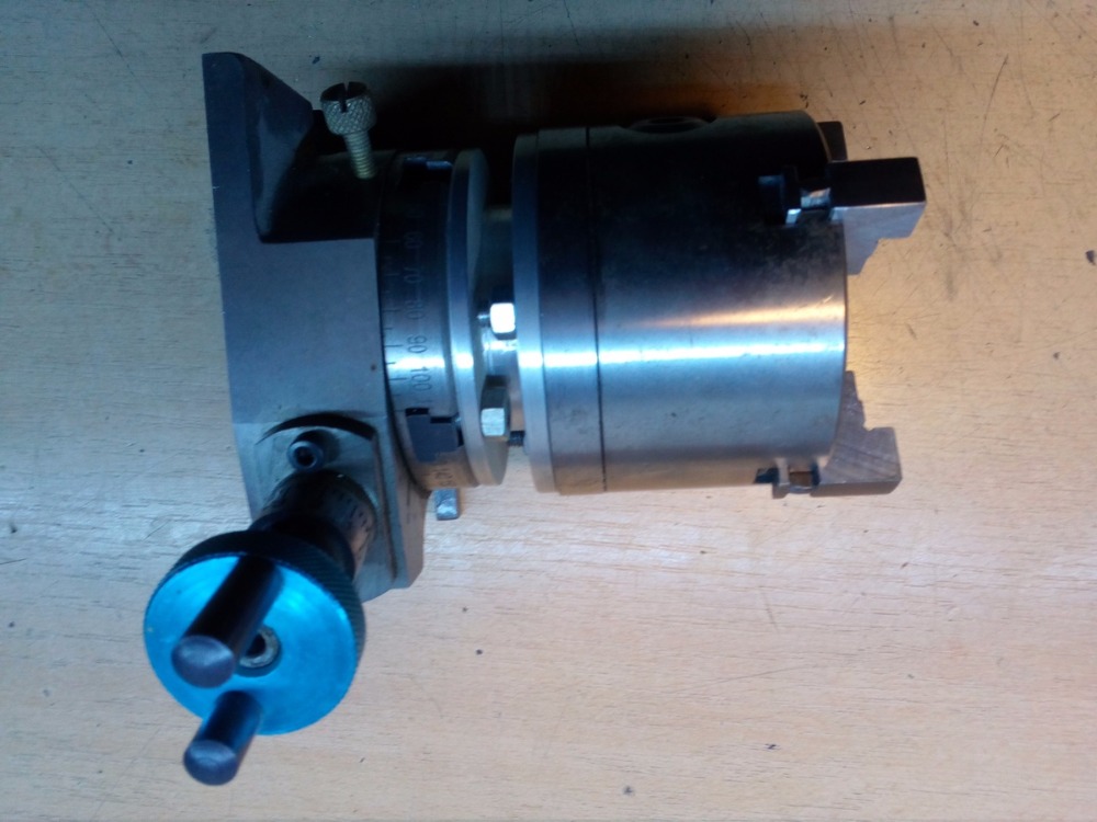

Já to mám udělané takto.

jova píše:Já si na to koupil starou univerzálku za 500kč a přidělal to tam na "hulváta" :oops: . Strojařům doporučuji neotvírat :)
to si děláš srandu? co je tam na hulváta, tohle se normálně vyrábí ve variantě upínání M2 většinou na IUG akorát že vy se všichni bavíte o variantě upínání M1 co se používá na IUS :wink:
takže já bych si koupil sklíčidlo s upínáním zepředu a pokud mám s upínáním zezadu tak bych to provrtal a nevymýšlel zbytečně složité chujoviny :)

Pavka píše:Já to mám udělané takto.
Jo to je ono !
Fotka !
Díky!!

tumlik píše: ... to si děláš srandu? co je tam na hulváta, tohle se normálně vyrábí ve variantě upínání M2 většinou na IUG ...
To já preventivně, aby mě profíci zase neutřeli :D
