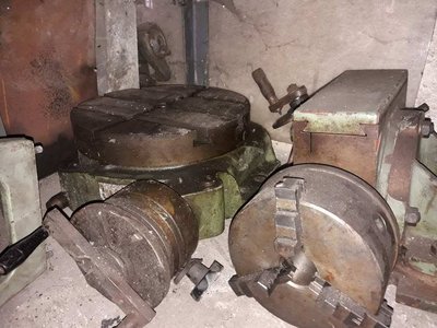

mám možnost koupit děličku a otočný stůl cena zatím není stanovena. Kolik mám nabídnout? Nemám představu?
Poprosím o názor, jestli je ta cena ok. Vše na fotce.
Díky
Pavka

Těžko říct, jsou to staré věci a hlavně něco váží. Viděl bych to za cenu šrotu. Bude s tím i blbá manipulace.
Já jsem koupil děličku DU 200 a otočný stůl průměr 250mm za tři tisíce kus.

Děkuji za info. 315 mi přijde už docela dost, stačilo by mi tak 200-250max. . Ještě počkám na nějaký názor a uvidím jak se ukáže cena.

sempuco to je k pantografu nějaký malý otočák?

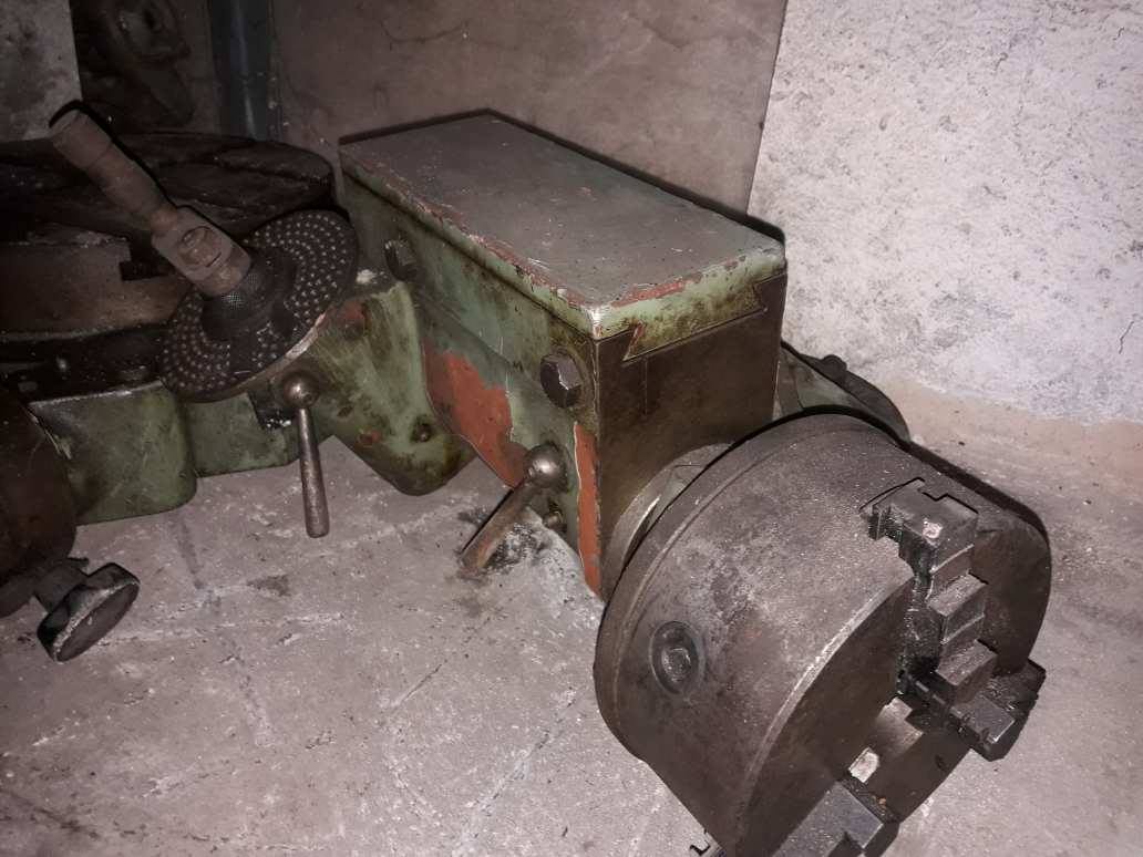

záleží kolik si ochotný dat on to bude v dobrém stavu akorát rezaté od skladování na dešti to asi nebylo...ale rozebrat a vyčistit to zabere nemálo času a to je potřeba odečíst od ceny ten typ děličky co tam máš je k nástrojářské frézce, a chybí k tomu rameno a koník...zas je dobré že je k tomu příruba s univerzálkou ta se hůř shání...

Presne takú deličku som nedávno predal za 2500Kč, no bez tej hlavičky. Malé otočné stoly si dosť držia cenu, 3,5-4t by bola ešte dobrá kúpa. Za celok do 7tis by bolo OK, tým viac, ak to neni daleko, a nemusíš jazdiť pre každé zvlášť.
