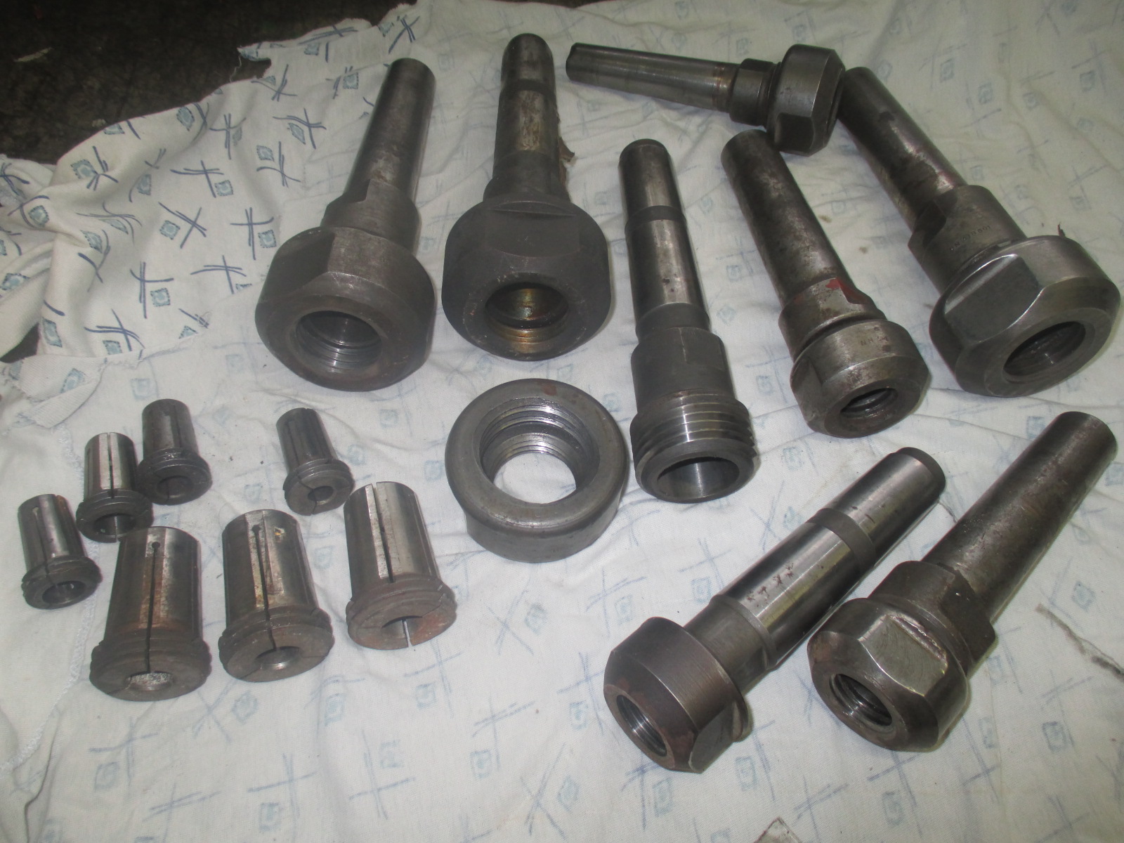

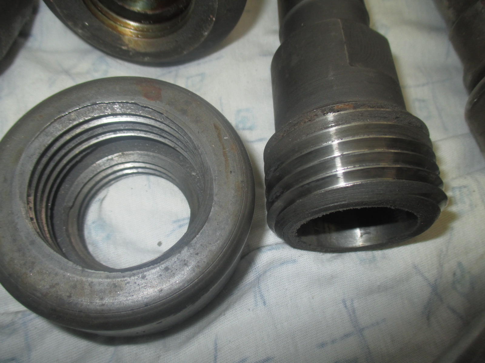

Dobrý den, dostal jsem k frézce tyto upínací hlavičky. Výrobce Zbrojovka. Myslím si že je to předchůdce JAL nebo se mýlím? Kleštiny se budou asi těžko shánět?

neviem či to je predchodca, alebo sa vyrábali aj súčasne. každopádne viem, že jednu mám a po prvom použití letela do kúta. To nastavovanie v závite je riadny opruz. Raz je to málo, potom veľa, medzitým ti vykĺzne fréza z klieštiny na zem. Je ich plný bazoš skoro zadarmo. Ale asi miesto klieštin k tomuto vehementu by som si kúpil JAL-ku, dajú sa často kúpiť ešte zabalené za pár korún. Alebo rovno ER upínač.
Možno niekto má iné skúsenosti, ale za mňa nie.

Tak tyhle jsem držel v ruce naposledy na učňáku a to je hodně dávno. Když už je máš a naučíš se s nima, asi to půjde. Jinak asi rovnou ERka - od ER16 ( s er11 jsem nikdy nedělal) rozsah upínání 1 mm, což s jalkou nejde.

Pokud máš hlavičky a oříšky v dobrém stavu,tak nevidím důvod,proč je nepoužívat.Dělalo se s nimi naprosto běžně,jiné totiž neexistovaly. Trochu je opruz používání stranového klíče 60mm pro větší hlavičku.Nesetkal jsem se však nikdy s tím,že by měly jiný kužel,než metrický.Hlavičky JAL se začaly používat někdy v 60 létech.K těm však tehdy neexistoval oříšek o průměru 15mm.Fréz s tímto průměrem stopky však stálo bylo dost,korunkové,rybinové,čtvrtkové a různé pomůckové,takže aspoň pro tento účel se stále používaly.
