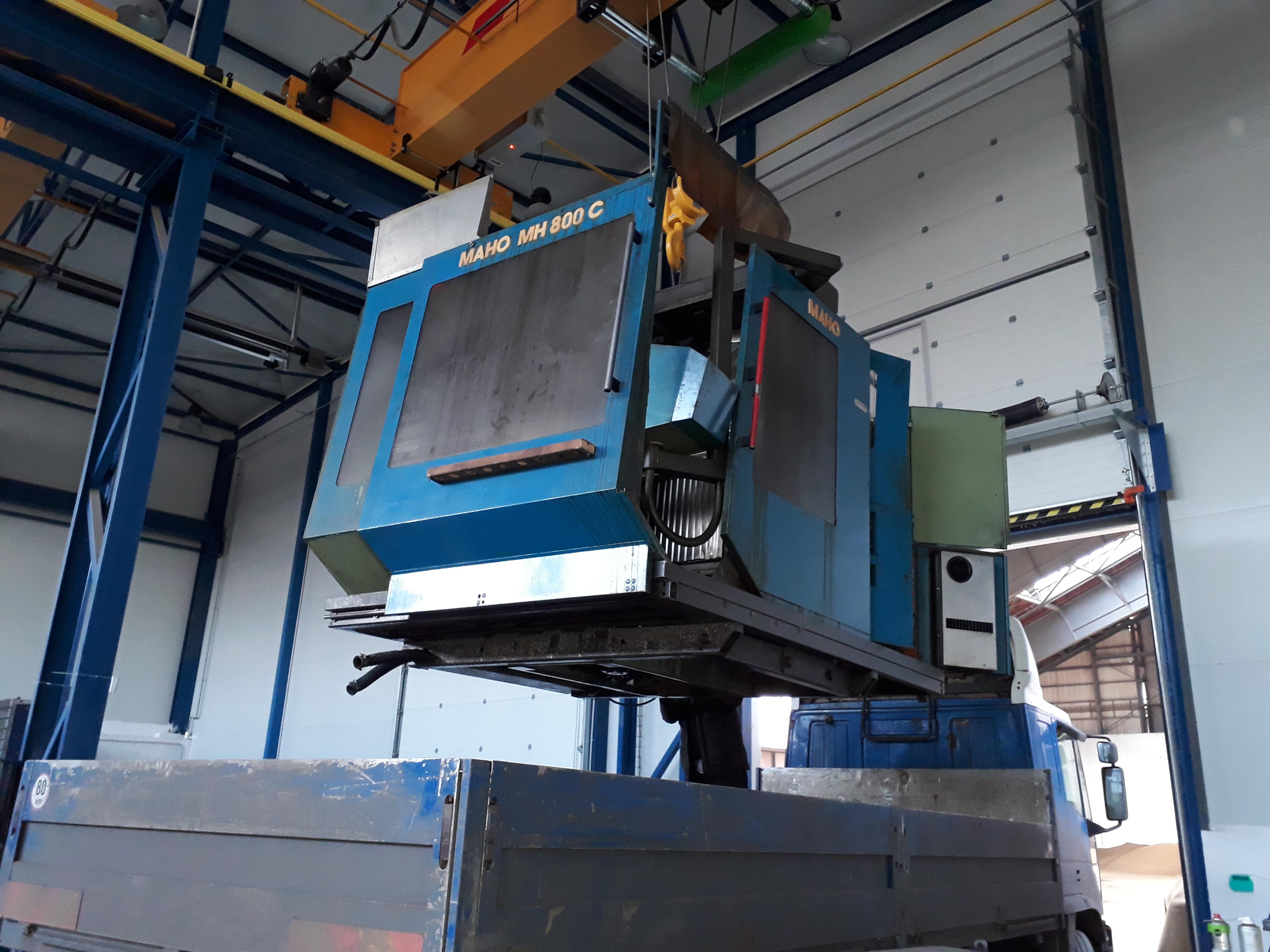

Spadl mi do klína šest a půl tunový drobeček se zajímavými schopnostmi.
Zatím vím, že má dvě vřetena automaticky přepínané H/V a možná automatický rotační stůl :) další objevování mě čeká... ale už teď bych potřeboval bryndáček pod bradu :lol:
Nemáte někdo takovouto mašinku doma nebo v práci? Nebo nějaké zkušenosti?
Info rozměry: šířka 2200mm délka 3300mm výška 2600mm váha 6500kg

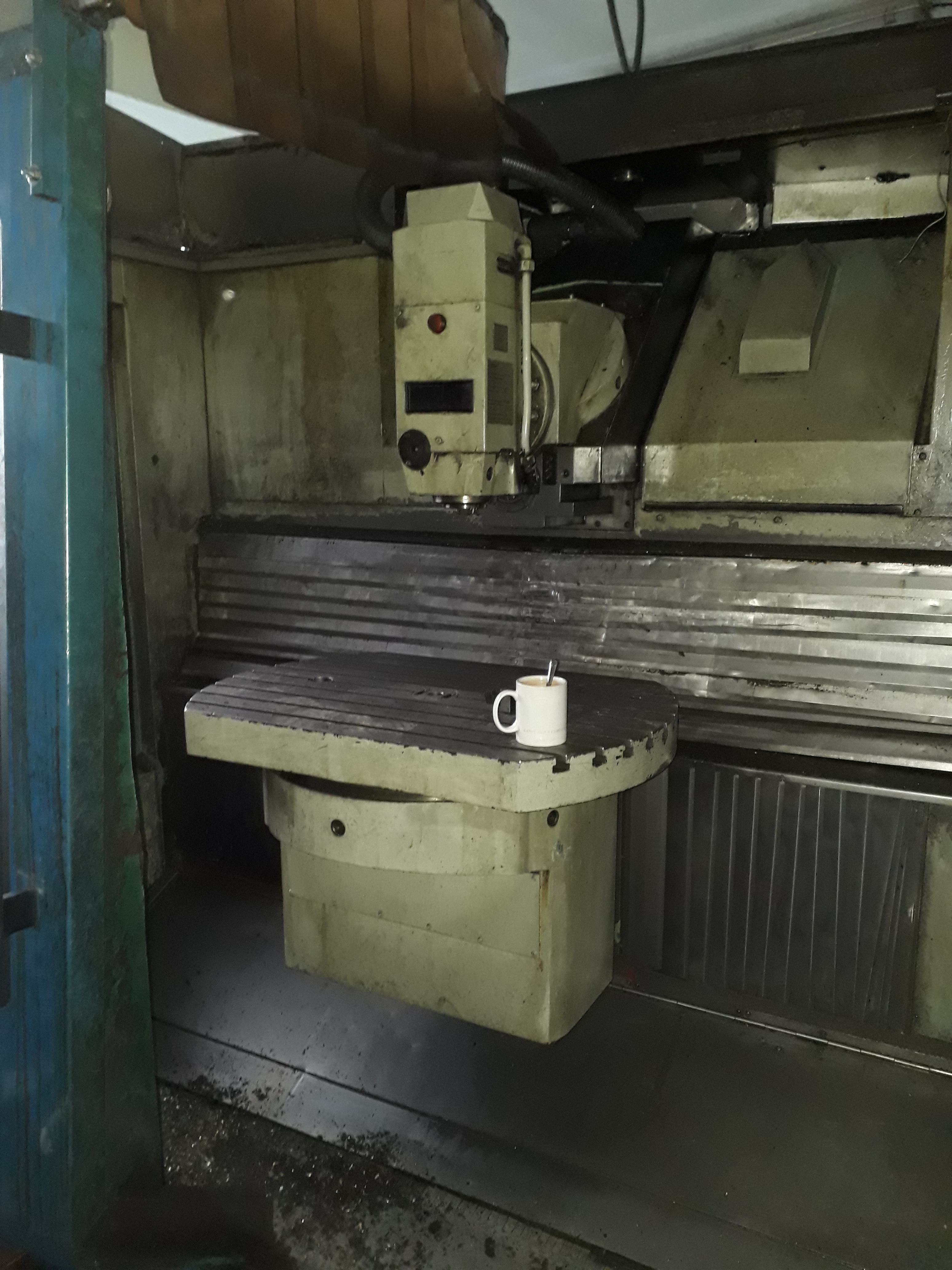

Ten hrneček je vlastní :) - no hned jsem chtěl vyzkoušet ten stoleček, tak jsem si během focení odložil čaj...

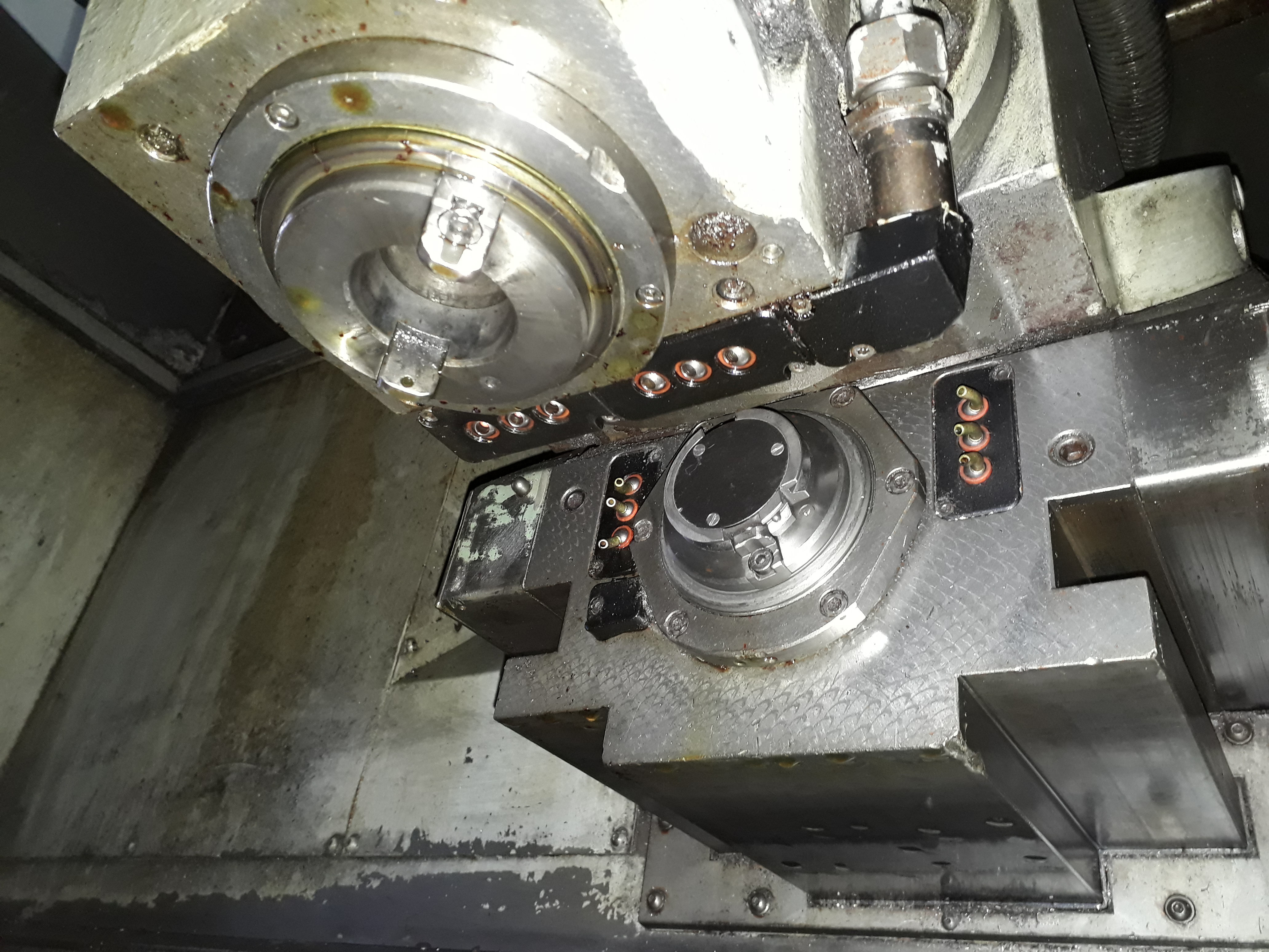

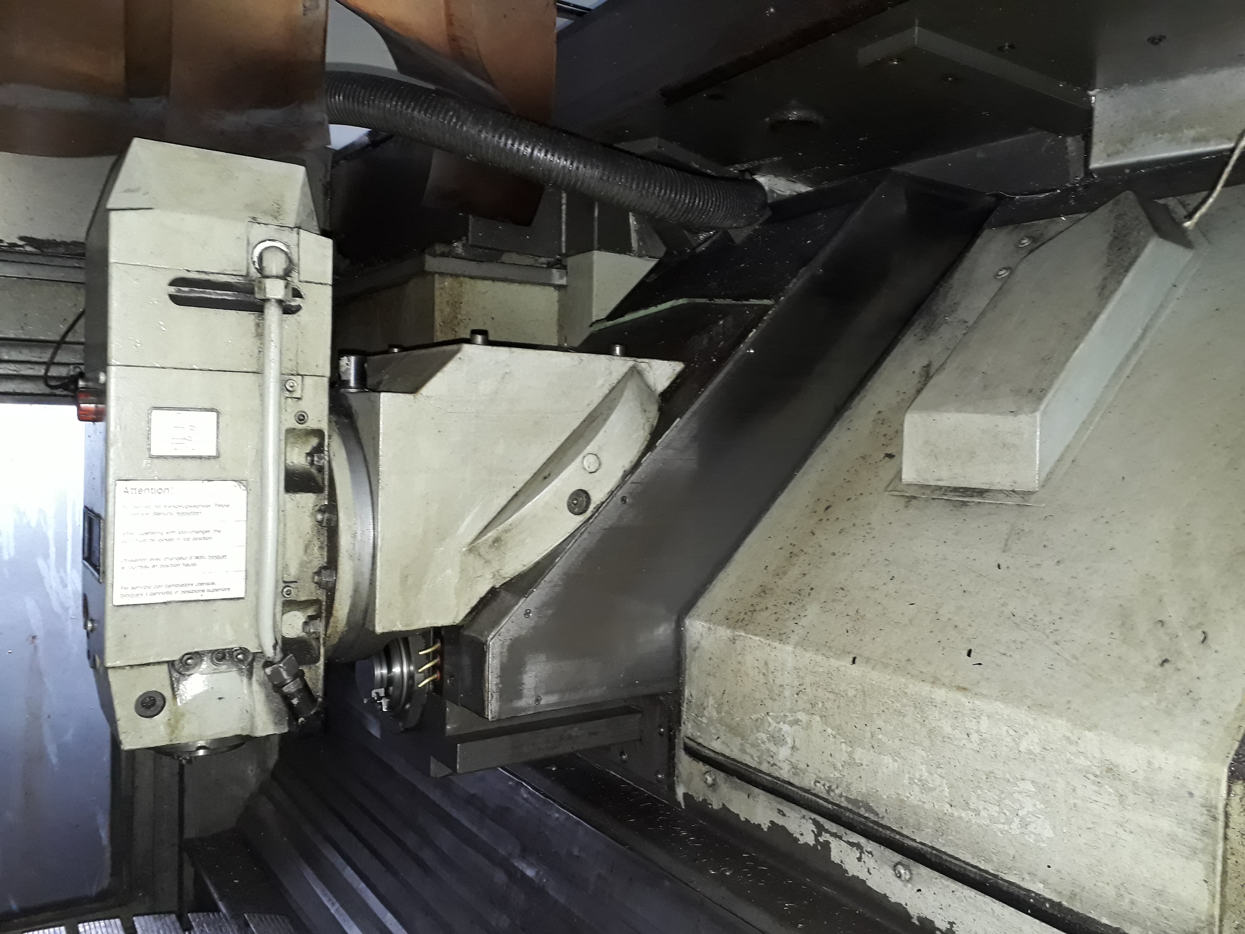

Na podobné jsem se obživoval asi 8 let. Ta moje se nazývala Maho 800 S, viditelný rozdíl je barva, my jí měli zelenou a místo stolu s drážkama měla výměné palety. Zásobník nástrojů měl 36 pozic a bylo to na SK40. Vřeteník jde otočit za běhu programu funkcí myslím M54 pro vertikální a M53 pro horizontální polohu, musí být zastavené otáčky a prázdné vřereno. Stůl je osa B a může se s ním frézovat po obvodu v podtatě ve třech osách v případě G17 (horizontální vřeteno) X,Y a B a možná i Z to jsme nikdy nezkoušeli.
I při svislém vřeteni jsou osy jako by byly horizontální tedy X je stejná, ale Y je stolem nahoru a dolů a Z vyjíždí vřeteník z mašiny nebo zpět.
