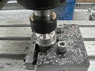

Hloubka zanoreni je 3.3 mm a prumer spojky je 30mm. Doba frezovani byla neco pres dve minuty frezou o prumeru 3.9mm. Je to jen hrubovani.
Testik noveho vretena od Fimecu

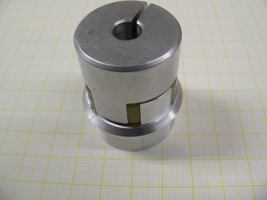

Zkusebni jeti programu na protikus spojky motoru a take jak nove vreteno strouha

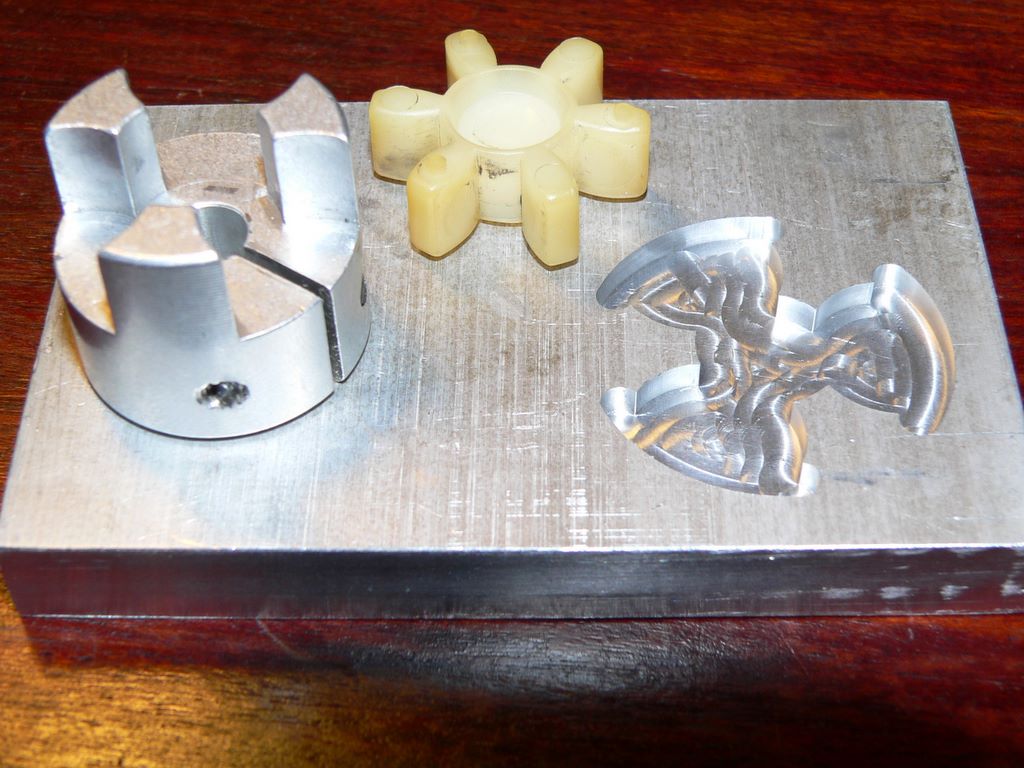

Takze dnes finalni frezovani, ale proti minule to bylo 5mm HSS frezou 3 brity a zatim stale jen rychlosti F200 a uber v Z po 0.5mm - priste uz pojedu jednou tolik. Otacky byly 9.000rpm. Doba frezovani vcetne vnejsiho obvodu 43 minut.
Jeste mam video z fotaku, ale musim to nejak zmensit. Je tam pekne slyset, ze i pres chod vretena jsou slyset i krokove motory a ze vlastni vreteno jen huci tim vetrakem.

No to je krasavec. Je vidět, že to máš zmáknutý. Fakt jsi dobrý.
Nechtělo by se Ti mě nějakou spojku vyrobit?

RadekCX: pekne, ....jsem zvedavy, kam se dostanes.....jestli to "udrzi" masina, urcite to pujde jeste vyse. Nemam tu vlastnost jako zavist....ale to vreteno hmm

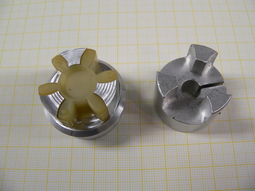

Dekujeme za pochvalu. Zmaknuty to moc nemam aspon zatim. Byl to v podstate prvni pokus o vyrobek. Navic nutnej ke zprovozneni 4. rotacni osy na frezce.
Pro vsechnu jinou praci a zarizovani nove dilny po povodni se to zdrzelo tak o pet let.
S tou vyrobou to nebude tak horke. Musely by se vyresit ty hvezdicky z te pryze. Ja jsem totiz mel prave jen tu pulku spojky s tou gumou. Ale treba se ta formicka na tu gumu jednou udela a budeme si to delat cele.

Ty hvězdičky lze koupi, dokonce ve dvou různých tvrdostech. Cena je přijatelná. Udělat formičku na vlastní hvězdičky by také nebyl problém.
hotové je mají zde: http://teatechnik.cz/

Zde je to video...
Mimochodem ten dural byl festovne tvrdej.

pardon za blbu otazku, ale akym sposobom si vycentrujes nastroj vzhladom k obrobku? Predpokladam ze u spojky by nemala byt hadzavost, teda ten tvar ktory tam vyfrezujes by mal byt koncentricky s valcovym polotovarom.
Dik.

no u pomalobezne spojky jako jsou tyhle to neni tak kriticke jak ti bezi povrch - dulezite je aby ti bezel vnitrni tvar s osou - vyvazeni nehraje zadnou velkou roli - i ten original je rizlej jen na jedne strane
navic tady byl vnejsi prumer mirne vetsi a pak se ve finale frezkou objel i vnejsi prumer a navrtal se ten stred - uz si to moc nepamatuji
kdyz je ale treba tak si holt musis pohrat a najet si pres merku na kraj obrobku
