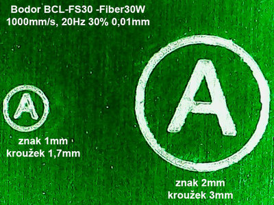

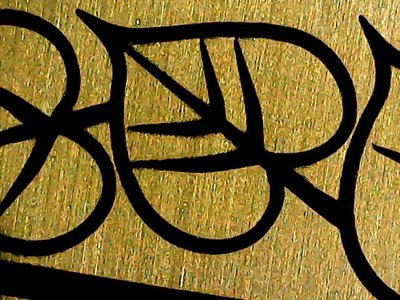

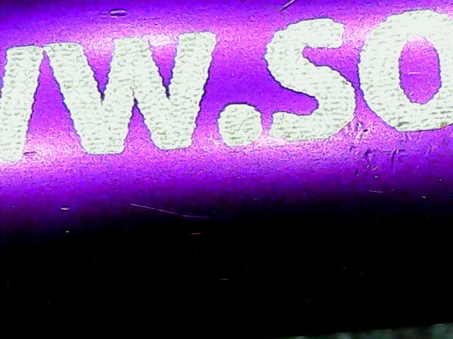

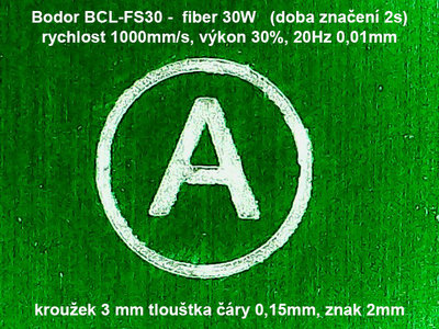

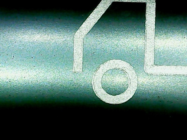

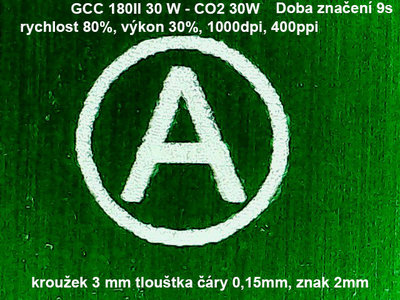

120 x zvětšená stopa laseru na hliníkové propisce
CO2 GCC C180 II - 30W synrad, rychlost cca 30IPS, výkon 30%
BODOR BML-FS 30 30W vláknový laser, rychlost 1000 mm/s, výkon 35%, 20Hz, dva průchody otočené o 90°
značení nerezu - rychlost 100mm/s výkon 30% 30Hz, defokus 5mm
bitmapa 1000dpi ( žlutá barva nerezu je nedostatečné osvětlení)
CO2 x vláknový laser

Pěkné fotky, díky za ně.
U tak velkého zvětšení už asi je dost vidět i rozdíl ve vlnové délce, která je u CO2 laseru desetinásobná.
Kdyby Ti někdy zbylo trochu času a chuti tak prosím udělej srovnání nějakého jemného motivu, ale stejného na obou strojích (samozřejmě pokud ty stroje máš k dispozici).
Díky.
Díky.

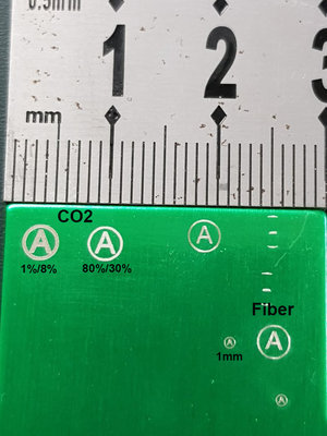

Mám nový X motor na GCC, tak už můžu poslat srovnání
Vzhledem k rozdílnému chování ovladačů - u GCC nastavena šířka čáry v Corelu na 0,15mm u vlákna dvě kružnice s rozestupem 0,15mm
Materiál -- eloxovaný čínský plíšek. GCC - velmi nízká rychlost GCC - běžný provoz Fiber Fiber - znak 1mm

Díky za srovnání.
Podklady byly u všech stejné? Že jsou vzájemné proporce písmene a kroužku dost odlišné.
Moc jsem nepochopil to "u GCC nastavena šířka čáry v Corelu na 0,15mm u vlákna dvě kružnice s rozestupem 0,15mm".
Mohl bys to prosím trochu objasnit i pro blbce jako já?
A co prosím znamená těch 20 Hz u fiber laseru? To je frekvence čeho? Vzhledem k rychlosti 1000mm/s mi to připadá strašně málo.
Díky.
Díky.

GCC má driver, který se chová jako "tiskárna" a umí pracovat tloušťkou čáry... t.j. nakreslím v corelu kruh jednou čárou tlouštky 0,15mm a tak ji vygravíruje.
EZCAD potřebuje ohraničené plochy -- musím udělat dvě kružnice a mezi nimi vymezit plochu širokou 0,15mm
