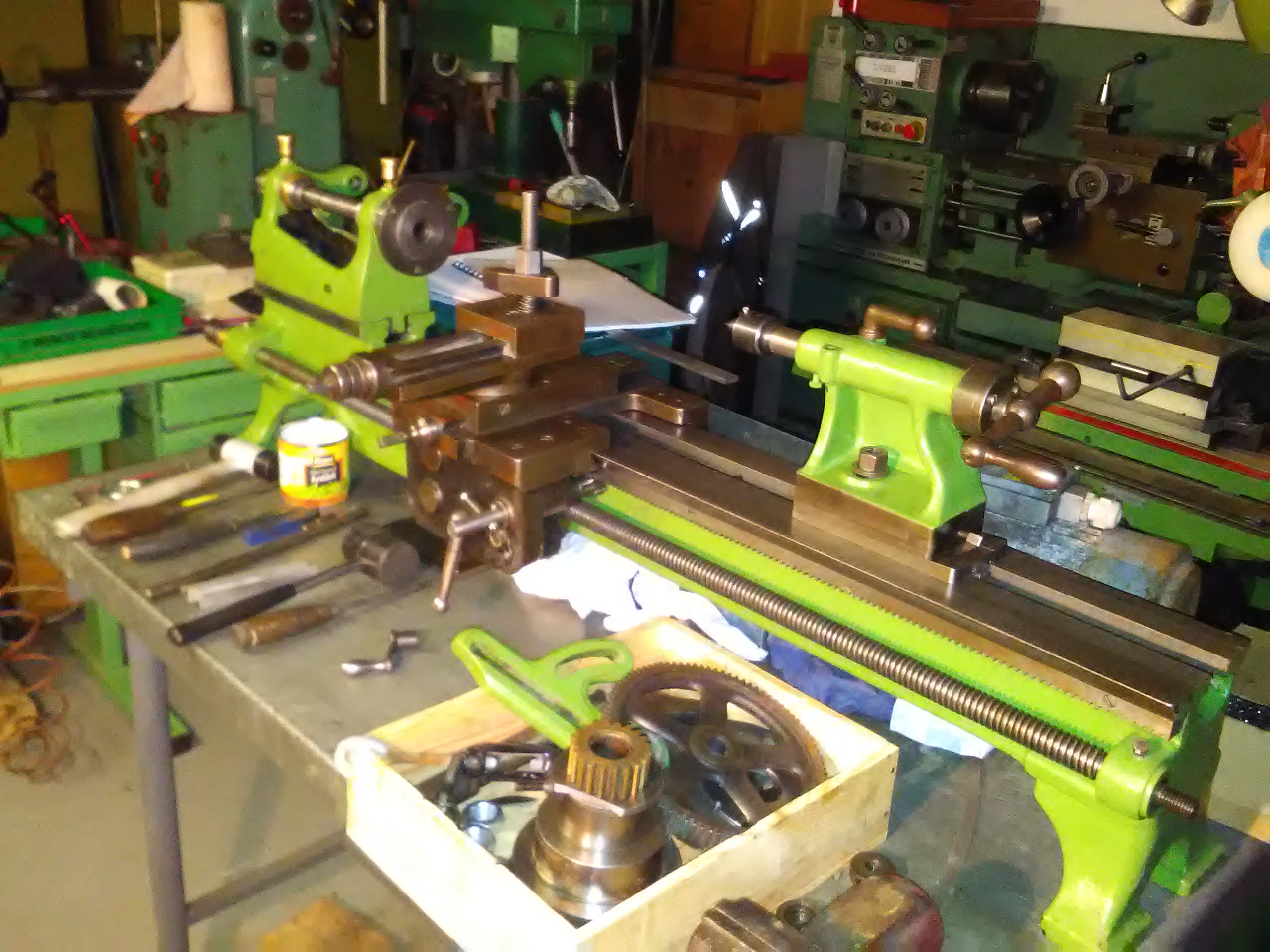

Zlee píše:Ahojte vospolok. Chcem sa opýtať ako dopadol "projekt" samovýroby sústruhu SU 110/500? Či sa to podarilo skompletizovať a s akými výsledkami?
Ahoj, jojo, teď je dělám sériově a prodávám je do Švýcarska :lol: :lol: :lol: ...... nedodělal jsem ho, dal jsem díly do krabice a šel od toho. Shodou okolností jsem tu krabici tyhle vánoce vyndal, protože jsem slíbil známému, že mu postavím soustruh z jeho lože a zbytků co kdesi koupil. Tak se s tím teď zabývám, abych nepropadal vánočním náladám. On dodal lože se suportem, koníkem-který jde výškově a stranově nastavovat a velmi špatným vřeteníkem, já dělám nový vřeteník, převody k posuvům, stůl pod soustruh atd. Tak jsou ty díly z původního projektu alespoň k něčemu dobrý.

Nechces mu tam dat krokac na posuvy a ruske Els na zavity. Aby nemusel prehadzovat kolieska? Uz to maju namakane.

atlan píše:Nechces mu tam dat krokac na posuvy a ruske Els na zavity. Aby nemusel prehadzovat kolieska? Uz to maju namakane.
PŠŠŠT! Potřebuju mu prodat ta kolečka...

Tak za pol roka mu navrhni zlepsovak :D Aby si vazil vydobytky techniky :wink:
