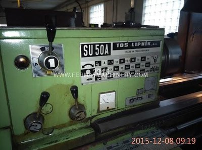

kdy ty naroky prehodnotis jeste vic mozna ti vyjde tohle
https://stroje.bazos.cz/inzerat/8381204 ... M-300E.php" onclick="window.open(this.href);return false;
origosch
Příspěvky: 1286
Bydliště: Kladno
31. 12. 2017, 3:17
Takovej neduživec?
Tohle je lepší. :)
Strčí tam třímetrovou štangli a může dělat o 106.
Příspěvky: 23038
31. 12. 2017, 3:28
tak ta 50tka hrave splni pozadavky
skoda ze netusime co chce delat
