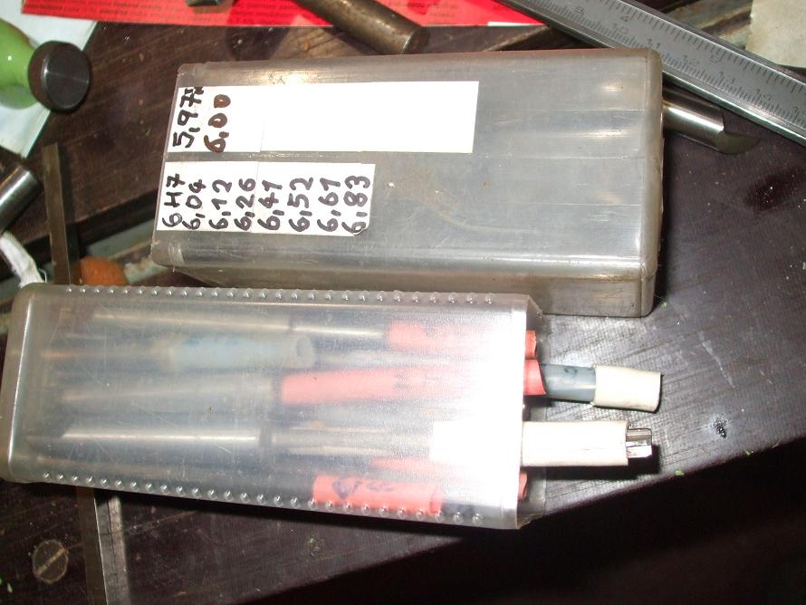

Hlavne by som ich neuskladňoval na kope v tých šuplíkoch. Každé otvorenie/zatvorenie ich "poostrí". Pretrieď ich podla opotrebenia- ak je nábežná hrana ostria zaleštená treba to vyradiť. Ja to pozerám lupou od Poldi kladivka- má 10x zväčšenie. Ktoré sú schopné daj do krabičiek, alebo na ne natiahni bužírky. Vystružník ak je čo i len trochu tupý, čo bežným pohľadom ani nezistíš, už nedrží mieru. Do pevnejšej oceli ešte spraví aj čiastočne zatupený presný otvor zo slušným povrchom, no do blata napr 11523 a pod je to ryhovaná katastrofa.

Nad tých som už rozmýšľal a hľadal som na nete či sa nedajú niekde také krabičky kúpiť myslím také ako v nich v obchodoch predávajú vrtáky atd. Problém je že by som potreboval niečo aj na iso redukcie atd.

Já používám toto: http://www.prin.cz/boxy-na-nastroje-a-m ... a-meridel/" onclick="window.open(this.href);return false;
