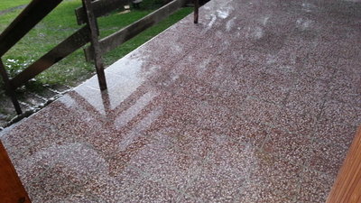

To terazzo je najlepšie dať uložiť odborníkovi tak aby netrčalo a netrebalo ho brúsiť v rohoch. Na vrchu terazza je špeciálna vrstva imprgnácie, ktorá by sa porušila a terazzo by bolo nasiakavé.
Mame na chalupe terasu z terazza 25 rokov starú. Rozhodol zom sa ju opraviť zbrúsením do roviny. Paráda. Na zavretie povrchu som použil Sikagard 907w -znižuje nasiakavosť a je odolný soliam a miernym chemikáliam. Krásna terasa ... až do najbližšej zimy, kde sa mi po prvej vrstve snehu terasa zmenila na klzisko na zabitie. ..😑 Ďážď je vpohode..nešmýka sa
V prípade ukladania terazza je potrebné otryskanie povrchu od cementového mlieka ktoré sa vždy tvorí pri mokrom procese liatych poterov a betónov. Inak má práve táto vrstva nasvedomí oddelovanie dlažby od podkladu.
Inak doporučujem na priemyselné podlahy pozrieť Sika Abraroc (poter min 10mm), v prípade náteru je super Sikafloor Garage.
Ps: nerobim tu reklamu, ale s týmito materiálmi máme super skúsenosti.
Prebrúsené čerstvo impegnované terazzo ... potom je matné
