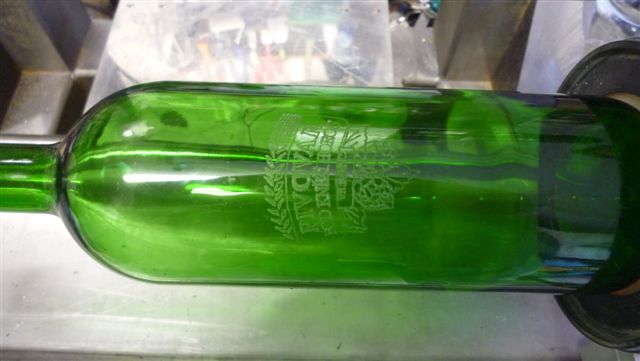

Tak už frézujeme do skla, ale není to ono, nevíme jaký nástroj, jaké otáčky, či chladit vodou. Takže prosím o nějaké zkušenosti s frézováním skla. Obrázek připojuji. Frézka je odpružená, nechladíme, nástroj je zřejmě moc "tlustý", dnes koupím nějaké v OBI, ale možná by byly lepší nějaké profi. No zkrátka jsem myslel, že stroj poskládáme a budeme frézovat, ale chce to praxi. Do dřeva jsem udělali krásný obrázek na poprvé. Sklo je asi trochu složitější a ještě navíc na rotační ose.

Sládku Radku z Tvého obrázku nejsem moc moudrý. Zatím mi to příjde tak, že ozdoba na lahvi je dost plochá. ( nízká ) Zajdi do firmy pískující sklo a zadej výrobu tam. Co mám zkušenost bude to stát do 20 koruny.
Pokud budeš chtít kupovat mini brousky, tak se zeptej v zubní laboratoři. Sklo nepotřebuje diamantové nástroje.
