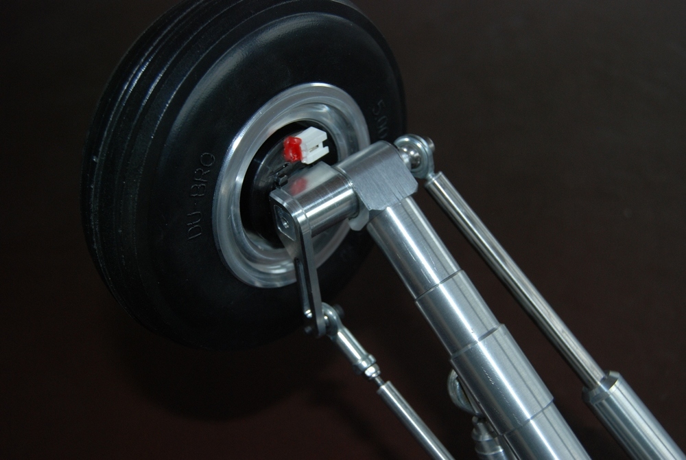

Dokončil jsem podvozek na F-104. Je to pro model o délce 3.7m pro německého výrobce modelů. Tentokrát jsem použil i 3d tiskárnu a to na kryty motorků - zdálo se mi zbytečný to pracně obrábět. V kolech jsou integrované elektromagnetické brzdy.

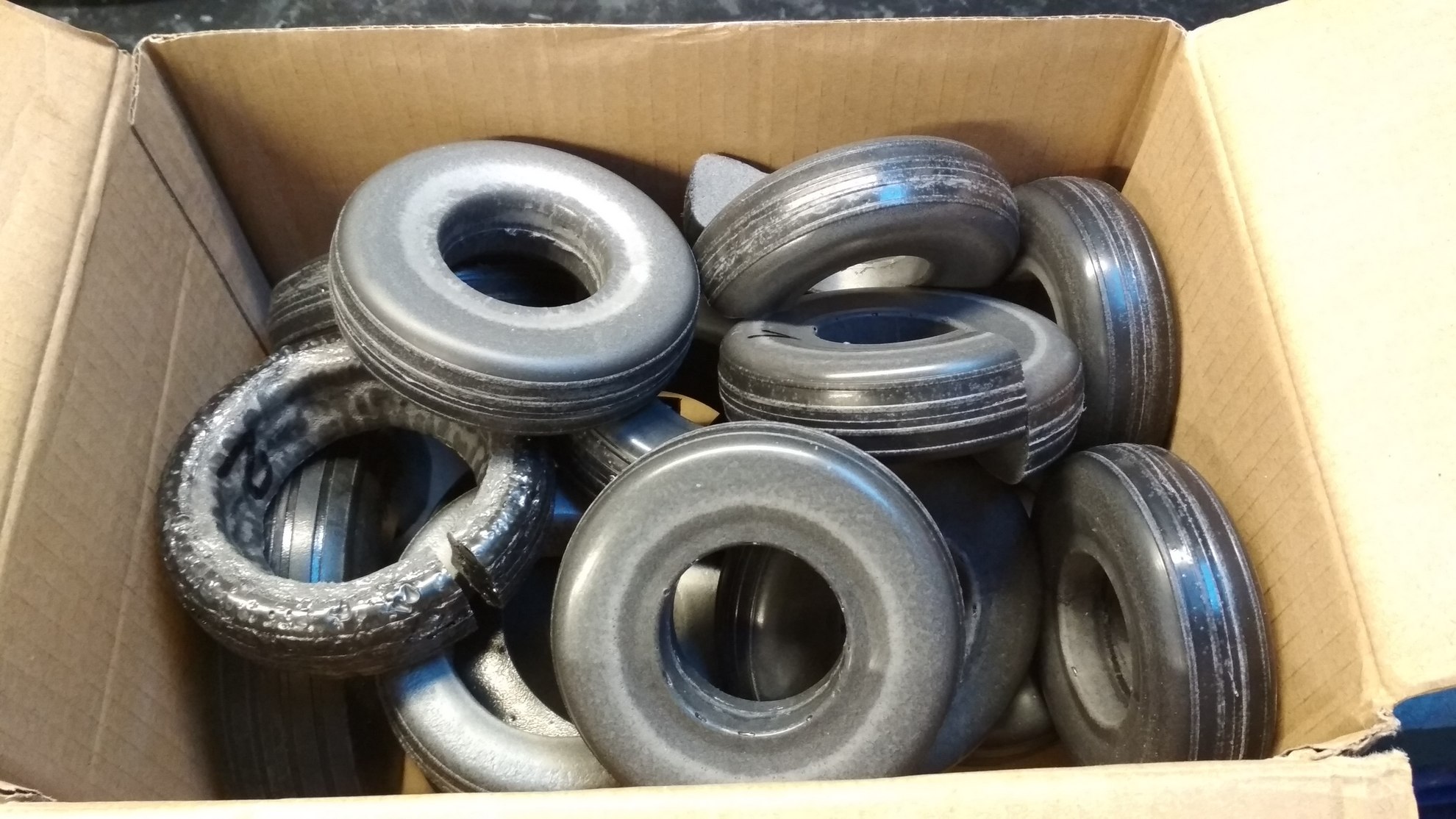

Někdy před vánocema jsem si z USA od firmy DU-BRO objednal větší množství pneumatik (polyuretan) s tím, že to mám vyzkoušené a kvalita mi vyhovuje. Někdy po novém roce dorazila krabice, ze které jsem na mrtvici ještě teď. Jedna velká hromada nepoužitelných extra měkkých sraček (něco jako houba do vany). Vyhodil jsem oknem 30tis .... Sice jsem v jednání s majitelem, ale moc šancí tomu nedávám.

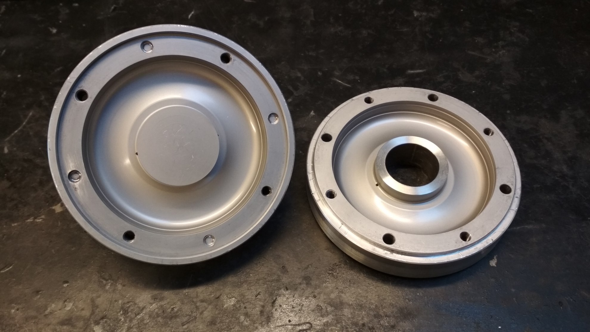

A jak jsem tak byl vytočenej, tak jsem nakreslil nejdřív malé 90mm kolo na zkoušku. Forma je frézovaná z AL a povrch jsem upravil balotinováním. Lije se to odstředivě. Po dlouhých zkouškách jsem nakonec naprosto spokojenej jak s pevností tak s váhou. Odstín lze naladit pigmentem dle potřeby. Ještě mám v plánu udělat z toho takovej vozejček, dát na něj cca 10kg závaží. Zaháknu to za kouli na autě a najedu s tím pár km (při cca 40km/h). Pak se ukáže opotřebení.
Jen aby se nemyslelo, že to bylo na první dobrou, přikládám fotku jedné z krabic se zmetkama. Najít vhodný postup, aby to bylo OK nebyla levná sranda.

Jenže z gumy to nikdo už nechce. S nafukovacíma je starost, nenafukovací u větších průměrů se splácnou a hlavně je to těžký. Většina modelářů používá polyuretan i na těžkejch 30kg modelech a vydrží to hodně. Když se to ojede, tak se to vymění. V naprosté většině ale ty modely končí dřív než je životnost pneumatik
