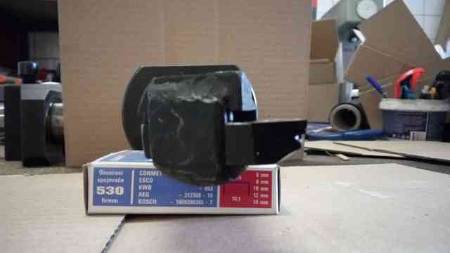

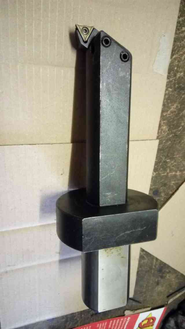

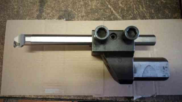

Urobil som zopár fotiek. Držiak VDI50 má driek D40 a ten univerzálny má driek D20. Vo VDI50 je vložený malý držiak 12x12 vonkajší. Ten menší používam na zväčšovanie vrtákom vyvŕtaných dier na D30, potom od D70 pokračuje VDI50 niekedy až do D170 ale väčšinou do D100.
vyvŕtavacia tyč D20.
držiak vyvŕtavací VDI50 D40.
držiak vyvŕtavací VDI50 D40 zpredu.

chb: však toto. Už neviem čo by som vymyslel. Nemám problém s krátkymi dierami, ani s dlhými na SV18 a SN63 s tou istou vyvŕtavacou tyčou D20 ale na SUI63CNC ano a preto potrebujem hocijakú radu, či mi pomôže odpružený držiak. Pritom SUI63 je v najlepšom stave (myslím proti SV18 a SN63).

obávám se, že to není správná cesta - ten upichovák, když koukneš je masivní držák udělaný tak, aby to pružilo jen v jednom směru - ve směru odlehčení břitu. Neumím si představit tvar držáku, který by pružil ve směru břitu u soustružení díry.
u tebe bych hledal opak - najít kde to pruží a to místo posílit. Ale třeba i zkontrolovat upnutí / úhly břitu proti materiálu.

njn, možno sa teraz opýtam idiotsky, ale uhly britu sú dané držiakom a plátkom?
chb
Příspěvky: 3923
Bydliště: Havl. Brod
18. 1. 2018, 8:05
držákem + plátkem + natočením vůči materiálu + výškou proti ose otáčení

...držiak s plátkom sú vo vzájomnej polohe na pevno, natočiť ho neviem - zospodu je síce polkruh, ale z hora na neho tlačia tie šróby o tú rovnú plôšku. Výšku som skúšal a rezonácie boli furt rovnaké. A tá tyč VDI50 sa už vôbec nedá štelovať :(

to bylo myšleno obecně - natočení jde trochu u vnějšího soustružení na klasice - nebo jiným typem držáku, kde je plátek jiný, nebo jinak umístěný
pokud ti stejný držák jinde nepíská a řezné podmínky/usazení je stejné, tak je asi jinak upnutý, příliš dlouhé vystavení - nebo upínací místo není v pořádku.
... co tak poladit řezné podmínky ?
