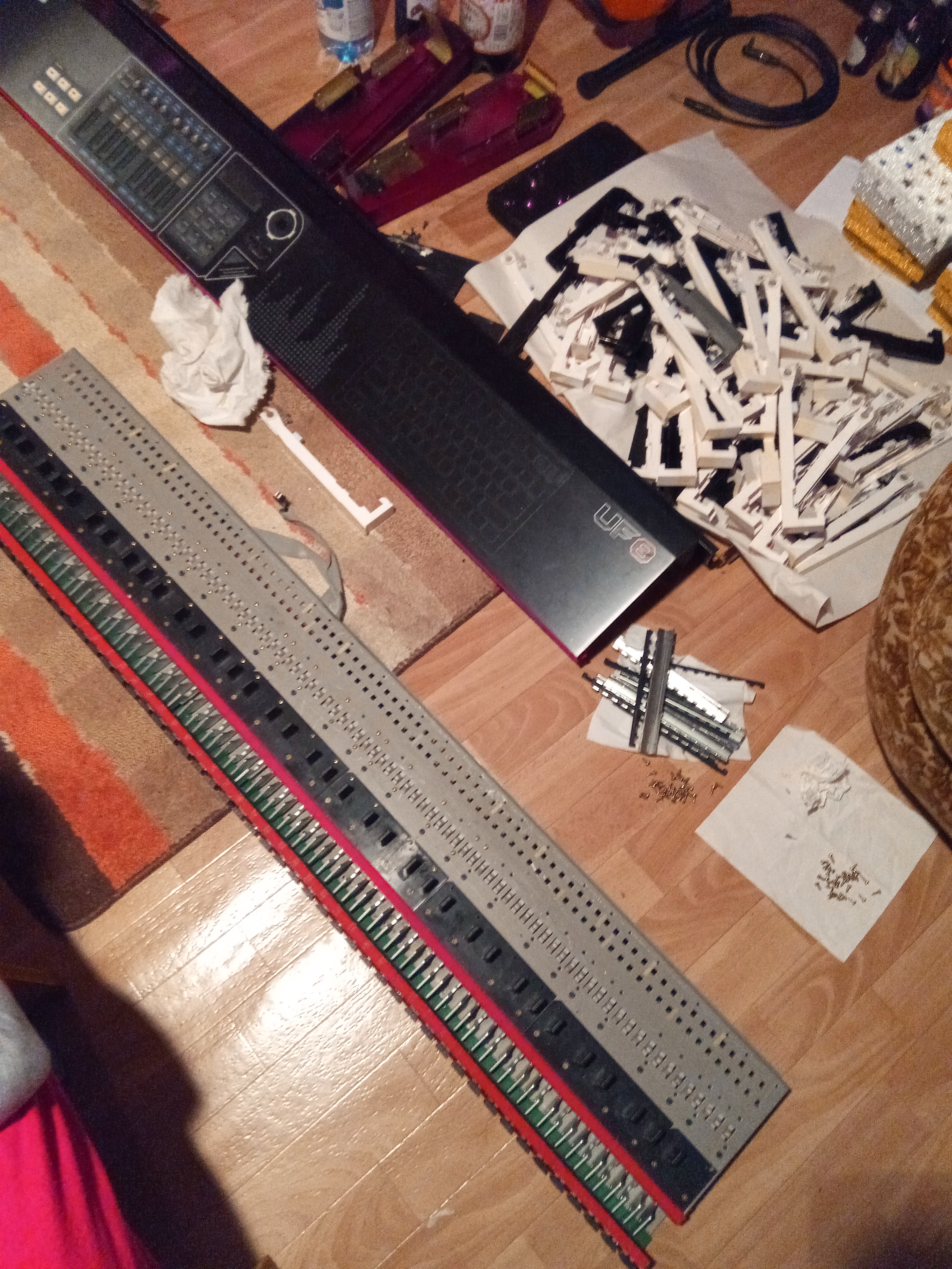

Jinak mechaniku to má parádní, proto jsem je chtěl, měl jsem to celý rozházený, protože polovina se pořádně nevracela, teď je ta klaviatura luxusní, je tam kus železa.
