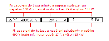

Co si ratal? zdanlivy, uzitocny , jalovy , cinny vykon? Alebo to je prikon?
Uz = 1,73 . Uf = 1,73 . 230 V = 400 V
Výkon v trojfázovej sústave je daný súčtom výkonov jednotlivých fáz:
P = PU + Pv + PW
Činný výkon v jednej fáze, napr. PU = 3 . Uf. cos φ
Uhols φ je fázový posun medzi fázovým napätím Uf a fázovým prúdom If
Pri súmernom zaťažení všetkých troch fáz, činný výkon je: P = 3 . Uf. If. cos φ
V praxi, v trojfázovej sústave, spravidla počítame pomocou združených napätí a združených prúdov.
Ten vzorec platí pro fázové napětí, nikoli pro sdružené.

Proč?
P=U x I (x cos fí)

x cos fi preto lebo v nezatazenom stave motora je ten uhol iny(vznika jalovy prud) a v zatazenom (idealnom stave co je na stitku motora) je deklarovany ten uhol fi.
A tak ti samozrejme vyjdu rozdielne prudy.
co sa udava na stitkoch motora z tzv. vykonoveho trojuholnika ?

Pokud se bere sdružené napětí, tak je P= druhá ze tří xU x I x cos.fí. Tak nás to učili na průmyslovce.
3 fázový výkon:3x Uf x I x cosFi kde Uf je 230V dříve 220..nebo odm. ze3 =1,73 x Us x I x cos Fi kde Us je 400V.

ano
P=1,73.U.I.0,85=1,73.6,9.380.0,7= 3,175kw
cos φ neviem ,tak som si iba tipol.

To může být kolem 0,8
Mění se s kmitočtem. Asi se dá zanedbat.
