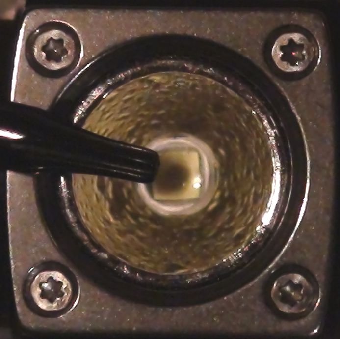

No po dvou letech jsem si náhodou všimnul šroubů na čelovce HL50, a vzpomenul jsem si na tuhle rozpravu. Tak jsem to vyfotil pro srovnání se špičkou Torxu TT6.
Ten rámeček je 19,4 x 19,4 mm a má zajistit vodotěsnost IPX8 (ponor 2 m), no a když se to ukroutí - tak už to není vodotěsné hihi. Tak-že můj problém, že hlédám data pro nástroje T1 - T5, jednak rozměry, jednak maximální utahovací moment, je stále aktuální.

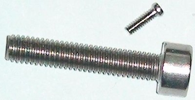

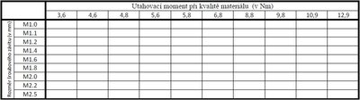

Nemýlíš, problém je zřejmě v mé logice – čím menší číslo, tím menší šroub. Velikost šroubu v kombinaci se stupnicí pevnosti šroubu dá tabulku hodnot pro nastavení momentového šroubováku. Tady je pokračování problému – šroubováky mají nějaké rozpětí nastavitelných hodnot (můj nejmenší 0,3-1,2Nm) a nákupní cenu cca 2 litry (využitelnost je téměř nulová, do okamžiku kdy se chystáš zalomit šroubeček na strojku třebas za 20 litrů). Tak-že vědomost do jakého rozpětí nastavitelných hodnot investovat je dost užitečná (a taky co nastavovat). Jenže ta vědomost vychází z dat výrobců šroubů, a já jsem našel nejmenší pro M3 (ty menší kupuji přes eBay z Číny – a ti žádná technická data neposkytují). Ten obrázek je M1_vs_M3.zverodoktor píše: Alebo sa mýlim?
trochu mi sice nejde dohromady momenťák za 2 do strojku za 20 + ebay čína ... ale budiž.
to bych asi řešil tak, že bych se pomodlil, aby celý pytlíček byl z jedné várky a pak několik šroubků ve svěráku ztrhal pro představu, kolik jim mohu naložit.

Tady najdeš šroubečky, je jich dost. Ale stanovení utahovacího momentu je trochu něco jiného, než jej ukroutit ve svěráku. Jen okrajově – v napětí ve spoji se běžně kalkuluje s koeficientem tření: = 0,14 – nikdy to neutahuješ „na tvrdo“, to hrozí, že serveš závit matice (v mém případě: nerezový šroub / matice (těleso přístroje) z lehké slitiny).
Delší román už na mě nevyloudíš (podrobnější moudra jsou třebas tady: http://domes.spssbrno.cz/web/DUMy/SPS,% ... _13-06.pdf" onclick="window.open(this.href);return false; )
