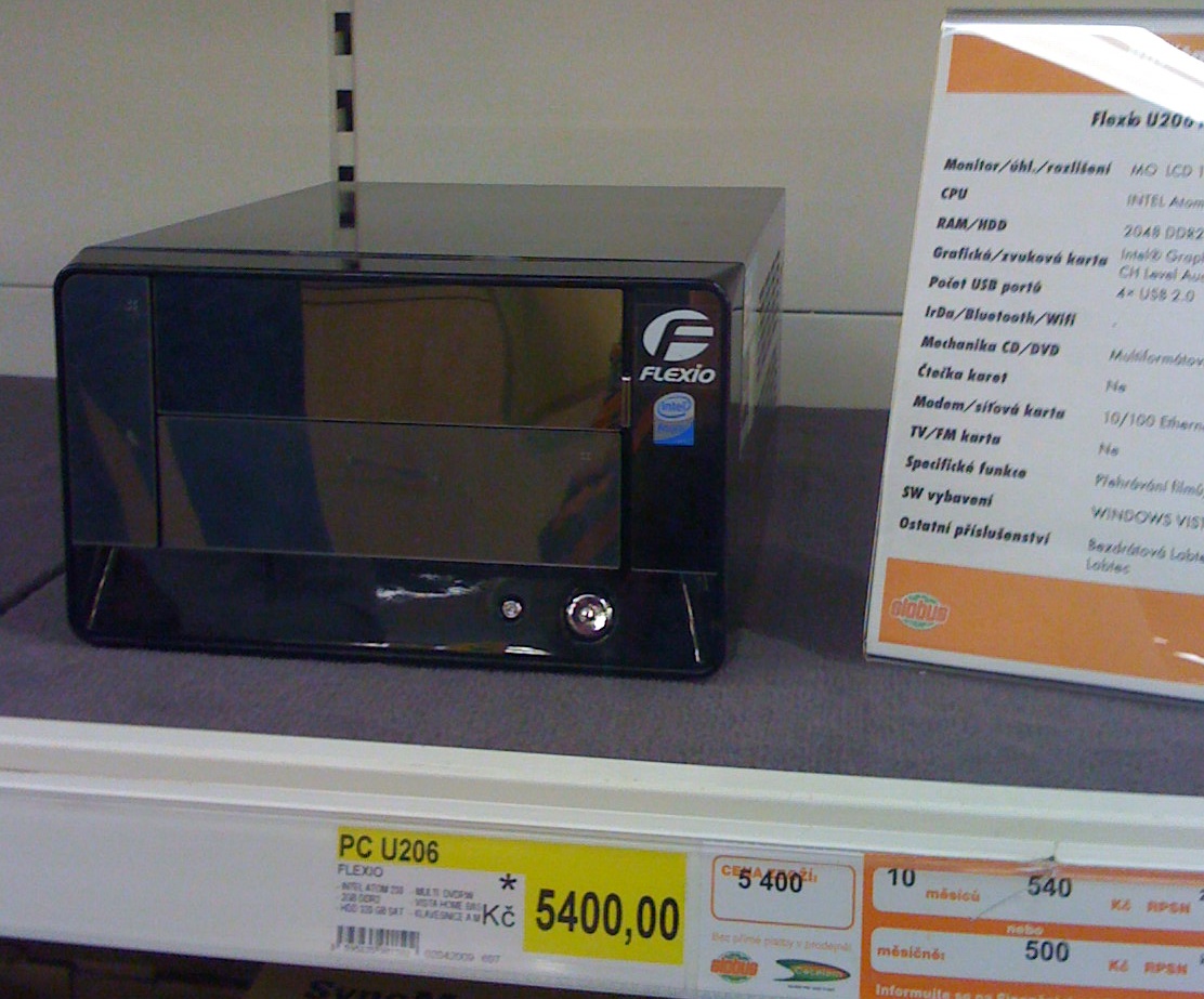

Ser na reklamu, není to Tesco, ale Globus - nejdou Ti asi i brejle ..
Sem to sem prdnul jen pro inspiraci .. nechci se přít jako trouba,
ale koukni co stojí 19" monitor: http://www.alfacomp.cz/php/product.php? ... X027020LG7
a co stojí Vista Basic: http://www.alfacomp.cz/php/product.php? ... C0V6000IB5
Ať počítám jak počítám ta malá škatule s PC je řádově za stovku(y) k tomu i s wirwless klávesnicí.
Klidně si to sežeň levněji - dal jsem to sem, poněvadž tu leckdo vymejšlí bedýnky na comp pro cnc a už je to vymyšlený a malý a skoro zadara ..
POZOR ! Na provoz holýho Mach-a, NE na paření games !
No - já teď kupoval (k autodráze - ne na CNC) repas Dell Optiplex GX260.TimeCop píše: POZOR ! Na provoz holýho Mach-a, NE na paření games !![]()
Šířka: 390 mm
Výška: 110 mm
Hloubka: 430 mm
Je v tom čistokrevný PIV na 2.26 GHz, licence na windows 2000, nová klávesnice a optická myš. Možnost postavení na výšku
Je to sice bez monitoru, ale i s dopravou to vyšlo pod 2.000 Kč.
Někde jsem hledal použitelnost na EMC a našel tabulku, kde byly docela slušné hodnoty s tím,že se jen muselo něco vypnout v Biosu.
A hlavně - má to ještě integrovaný LPT a pokud se sežene snížená PCI karta s LPT portem, může být k dispozici i druhý a třetí LPT port.
Dá se koupit (o něco dráž) stejně velký (malý) GX270 s CPU 3.2 GHz
Intel Atom z odkazu nahoře ale ale není zrovna ukázkově výkonný procesor, takže ho myslím strčí do kapsy výkonově oba ;o)

nechci ti kazit radost, ale my pozuivame v praci Delly a tyhle maly cajky se silene prehrivaji v tech malejch bednach.VW píše:No - já teď kupoval (k autodráze - ne na CNC) repas Dell Optiplex GX260.TimeCop píše: POZOR ! Na provoz holýho Mach-a, NE na paření games !![]()
Šířka: 390 mm
Výška: 110 mm
Hloubka: 430 mm
pracuji na GX280 s dvoujadrem Intel na 2.8GHz a mam osazenou jeste dualheadovou grafiku a abych to neupekl tak to mam na stole postaveny na vejsku a rozevrenou bednu aby to vetralo
jinak disk porad na 50st
to same je na druhem stole kde mame GX270 jako malej servrik na testy

Aeroomni píše:Koukal jsem na podobný skřínky u nás před týdnem. Cena 80 Eur, ale všechny společný problém, neměly LPT.
Sakryš, že by na brněnským priglu platily horské přirážky a na ostrovech ne ? - do 2.400,- kaček i s monitorem 19" a OS Vistama ???
Potom jste nejen daňovej, ale i zákazníků ráj .
Tohle LPT samože mělo, první co mě zajímalo a jsem kontroloval ..
Osobně si myslím, že většina dnešních konfigurací si s Machem poradí - Atom neAtom ..
Mám nějaké LE AMD v klasické bedně vše okolo asi 2-3 tis. + za 900,- 19" LCD na inzerát a zatím spokojenost,
na staré 400MHz šunce nejela ani simulace, nestíhala i grafika, nic ..
