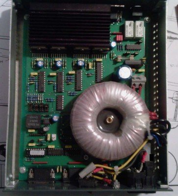

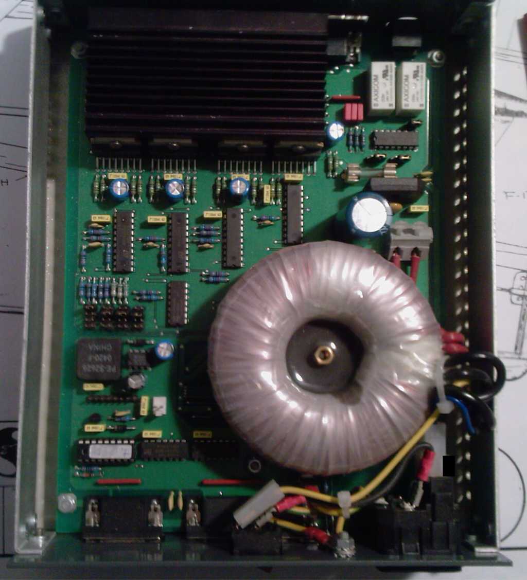

to je v pohodě moduly jsou tuším stejné když to bude modulem vyfot ho jestli bude stejný jako co mám

tak jsem pokročil v diagnoze, kabely v pořádku, asi to vypadá na L298. Už jsem si ji nechal vyletovat, ještě koupit novou a dostatečně se modlit. Na nic jiného jsem nenarazil. Až snad na celkem legrační propojení Y sluchátkovým krouceným kabelem včetně konektoru RJ10 - asi důvod vaklu a odpálení L298 :(

Takže vyřešeno, sice až na druhý pokus, ale už frezuju. Jen taková dotazovací otázka pro zkušené odporníky. Mám na X dvě 16 hlazené kulatiny v délce cca 800mm. Dá se na to s nějakým rozumným průhybem udělat nový festovní Y a Z pojezd? Vím že podepřené tyče by byly lepší, ale znáte to .. :)
