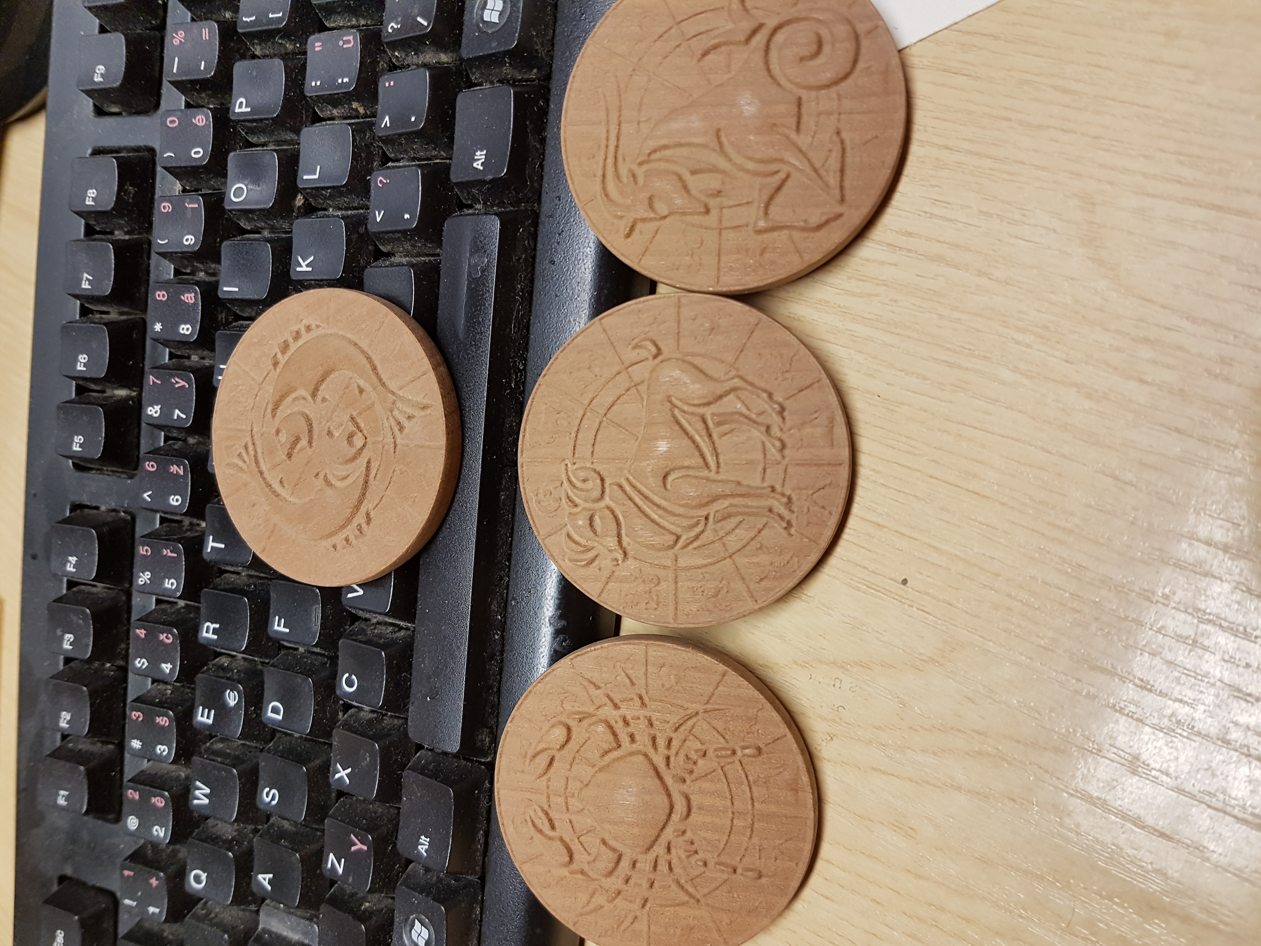

Tak jsem se na toho lva podíval podrobněji:
Troufám si říct, že naše strojní a softwarové vybavení je na vysoké úrovni ale tohle nedám.
Ty vznášející se lístečky jsou sice hezké ale nad schopnosti moje a stroje.
Tak možná někdy příště. Snad některý, ze zde přítomných pomůže.

reta píše:Tak jsem se na toho lva podíval podrobněji:
Ten model jsi dostal soukromě? Nebo tady někde je a přehlídl jsem ho?
Pokud tady někde je, tak bych si ho jen tak pro radost možná zkusil vyfrézovat.
Listy v luftě jsou asi dost mimo. Ale možná by si zadavatel dal říct, jak model upravit do vyrobitelné podoby.

Asi soukromě při pozdější komunikaci e-mailem. Předpokládám, že je to majetek zadavatele. Lístečky ve vzduchu je pro mne problém SolidWorks neumí (nebo to neumím já) v souborech STL cokoliv měnit nebo upravovat. HSMworks si ani neškrtne poněvadž v STL souboru nenajde jednu jedinou entitu kde se chytit. Konvertorovat STL jsem zkoušel též, hodně jednoduchý věci jdou ale u takto složitých věcí vždy konverze havarovala (možná posílit PC). Navíc třeba kruh to konvertorovalo jako mnoho úseček, konverze nedokázala použít algoritmy SolidWorksu.
filla
Příspěvky: 3523
30. 1. 2018, 8:26
no to da rozum, na frezovani z .stl jsou jine sw, napr. DeskProto, ktery tady bude mnohem vykonejsi, nez hsm, ci cokoliv podobneho
bobik
Příspěvky: 4556
Bydliště: Okres Klatovy
30. 1. 2018, 8:31
Zkuste BlenderCAM.

Ty jiné softy generují výstup: G-kód pro řídící systém mašiny SINUMERIK 840D sl?

Příspěvky: 10260
30. 1. 2018, 12:21
reta píše:To kdybych věděl tak se neptám!
Asi je tu víc znalejších ,základ jsou Gčka a Mka problém je že né každý systém a né každá mašina umí vše už z důvodů že Mka nejsou úplně jednotná tak že si výrobce někde dělá co chce to samé bude v Gčkách ,proto je potřeba do programu nacpat postprocesor kterej data upraví tak aby ta tvoje mašina dělala jen s tím co zná. Třeba u Deskprota je hromada hotovejch postprocesorů.
filla
Příspěvky: 3523
30. 1. 2018, 12:30
pokud tvuj sroj zvladne spravne zpracovat g0, g1, m3 a m5, tak ti o pojede, pak uz je n zalezi na scopnostech rs v planovani drah, pac oblouk je slozen z hromady usecek, tak aby jsi pak nemel z frezky kulomet
