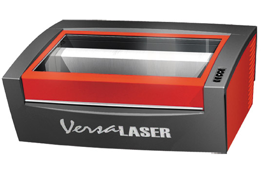

loni jsem koupil co2 laser 40W, drevo i kuze na tom jde nadherne, plexi + hromada ruznejch materialu taky (kov jde znacit pouze pomoci specialniho spreje a potom palit), pochybuju o tom, ze to pujde nejakejma 0,5w laserama, natoz z dvd, kdyz vidim, jakou rychlosti pali ta 40w verze

foto nekde vyhrabu, je to vyroba usa (prej teda :) )
koupil jsem to na razitka, ale delal jsem na to jidelnicky na 5mm preklizku, sice to neni nic levnyho, ale vysledek super, ted jsem tam palil bok na case pocitace z plexi, zkusim to nafotit
tchyne potrebovala tesneni do stareho mixeru, za 10 minut bylo hotovy
akorat pripojeni pres USB je tragedie, kabl delsi nez 5 m nehrozi, tak jsem k tomu musel dat stare pc, skoda ze do toho nedelaji klasickou sitovku.

stroj je od SEMPER Corporation ze studenky, myslim, ze prodavaji i samostatne hlavy
