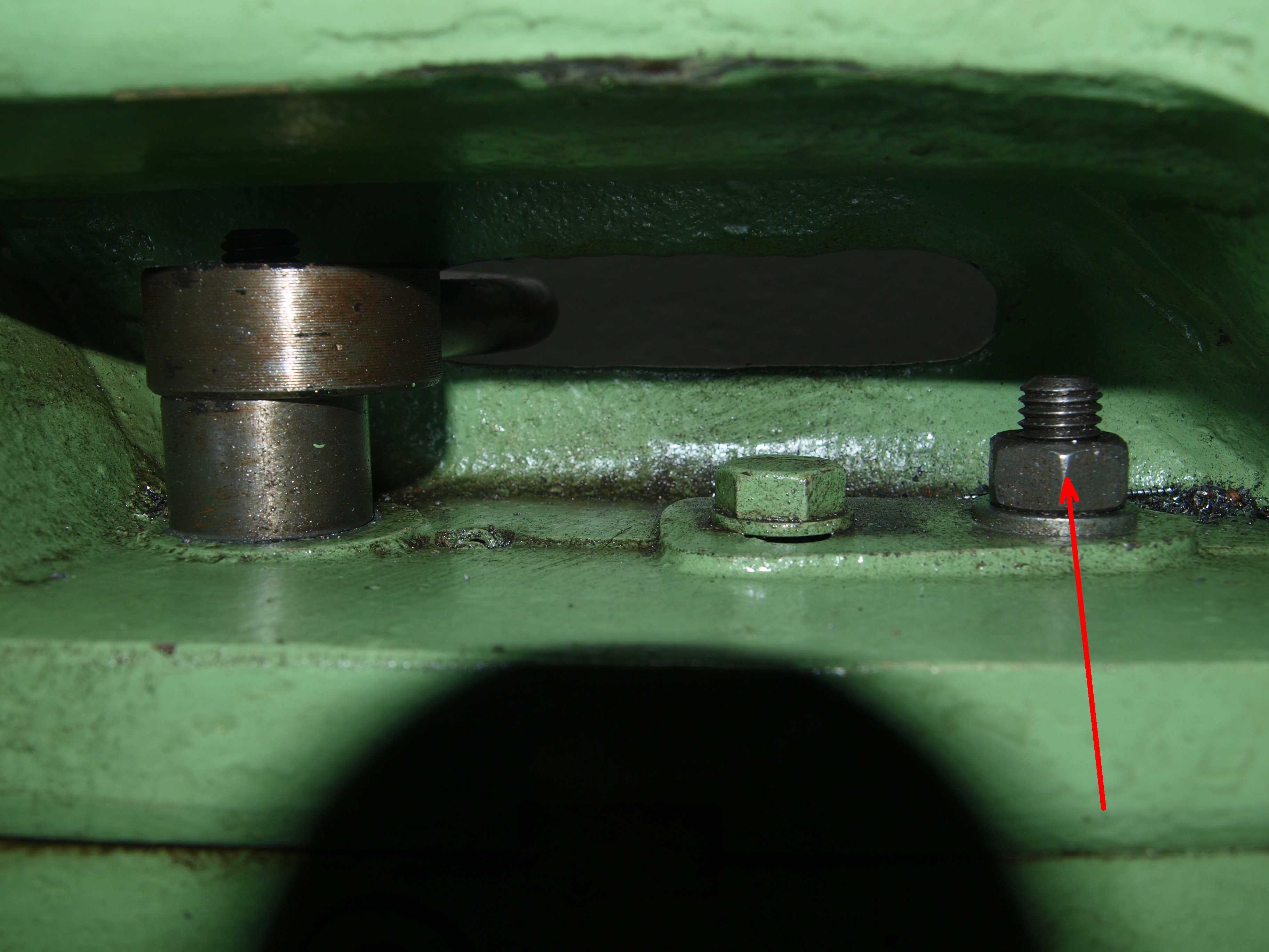

mohl by mi někdo prosím poradit jak seřídit dotažení koníka? Pokud dotáhnu páku na zpevnění koníka, tak při vrtání je koník povolený a v podstatě se sám odstrkuje při pokusu o vrtání díry. :roll:
Díky
J.
salus
Příspěvky: 1528
Registrován: 1. 9. 2013, 1:30
Bydliště: Chrudimsko
6. 1. 2018, 12:32
Taky jsem to řešil, pouhé zpevnění koníka pákou nestačilo. Seřizuje se to tím způsobem, že musíš koníka sundat z lože a šroub, který je v páce pootočíš o 1/6 otáčky (v upínce, která koník přitahuje k loži). Jenže třeba u mne to nefungovalo, protože, když jsem šroub pootočil o tu 1/6 tak už koník nešel nasadit zpět na lože. Pak je ještě další možnost, se kterou počítal už výrobce, koník se dá zpevnit druhým šroubem a to dotažením matice - viz šipka na obrázku. Ale na druhou stranu tohle další zpevňování koníka může být v některých případech docela nepraktické. Proto jsem na radu od někoho zde z fóra, vyměnil šroub v páce pro zpevňování za šroub s větším stoupáním (musí se samozřejmě do páky dát i příslušná matice, já tam dával trapézák 12x3mm), pak už to docela dobře funguje. Má to na tu omezenou otáčku docela dobrý zdvih, takže, koník lze v pohodě na lože nasadit a pákou slušně zpevnit.

Super..!! Děkuji za radu, zítra a nebo dnes zkusím dotáhnout. :wink:

Tak to byla opravdu banální "závada" šroub se prostě vybracema povolil :roll: . Jen jsem ho trochu dotáhl, už koník drží. Tzn. díky..!

Nevím,jestli od toho upustili,nebo naopak to bylo až později,ale na mém stroji z roku 1958 se ta páka dá seřídit přesně hákovým klíčem a pak zakontrovat tou spodní maticí.

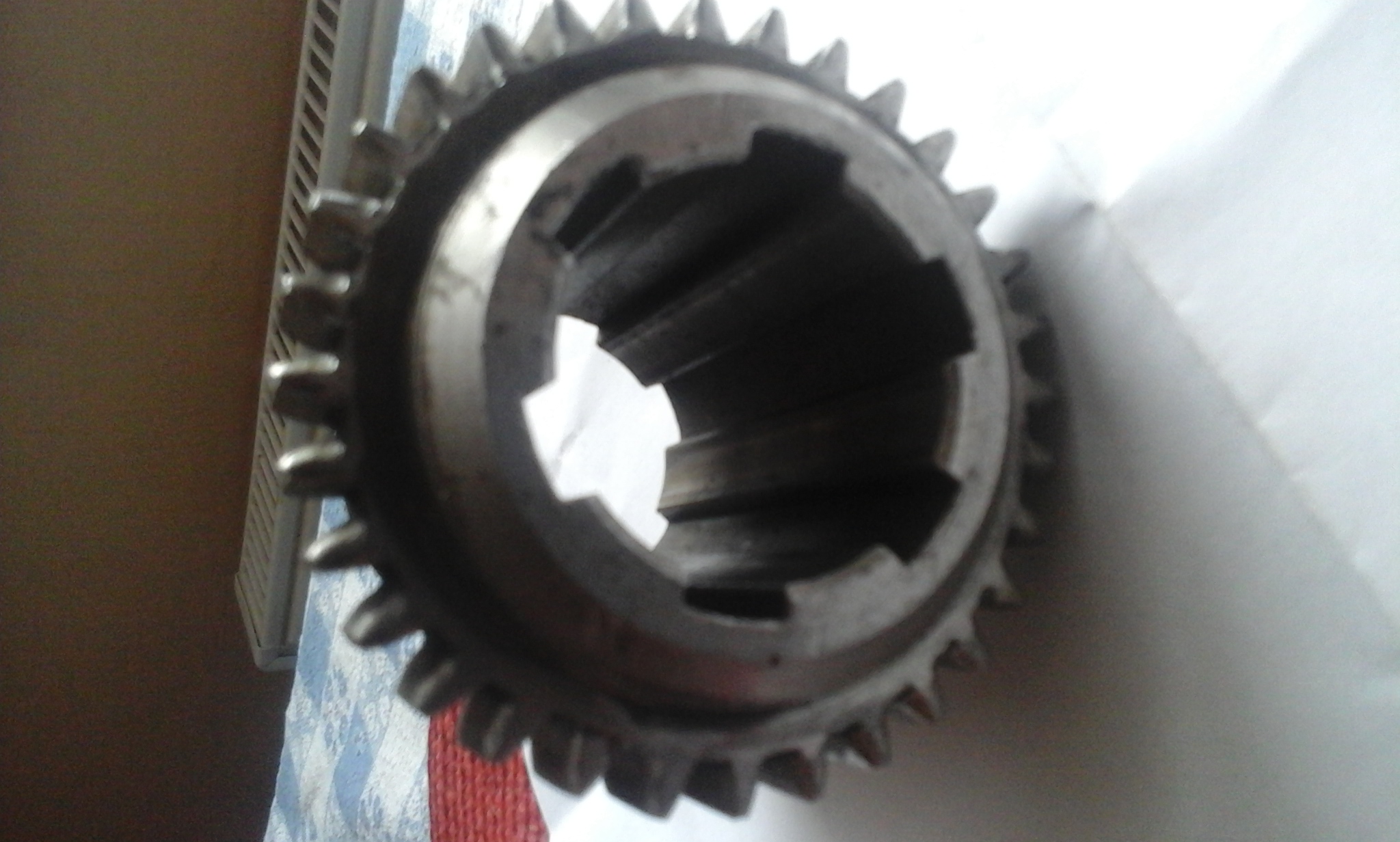

Vážení, pokud by někdo vlastnil ozubené kolo 32 zubů modul 2 do převodovky k soustruhu s 28 tos žebrák shodné i s s 32 tos .číslo kola S 32 358 11 12050 .
Dokládám fotodokumentaci . Mohu pomoci s odáním jiných náhradních dílů k soustruhu s 28.Děkuji nejlépe na tel:728 990998 Miloš.
