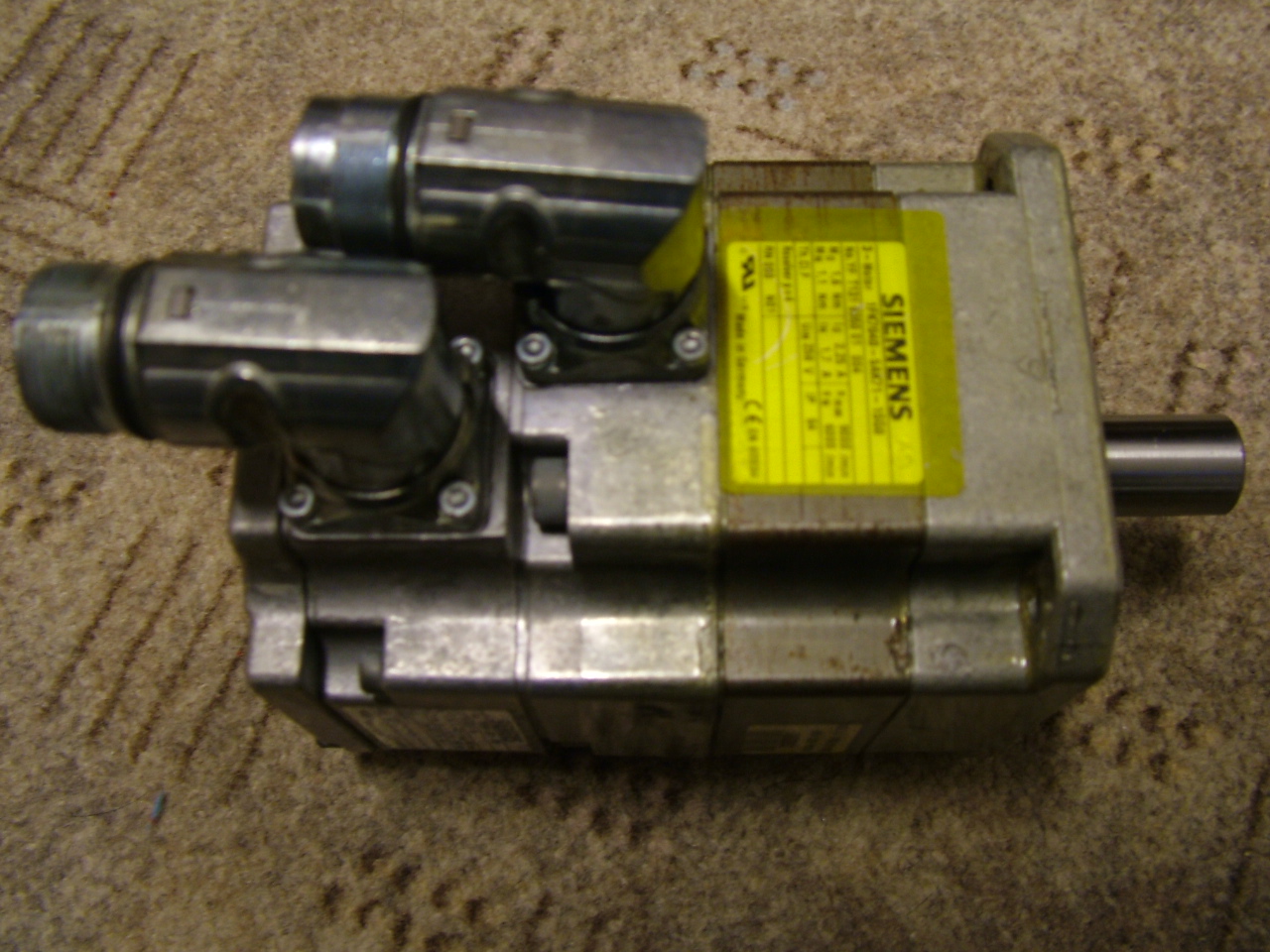

Mám tyto motory a potřeboval bych poradit nějaký driver pro jejich ovládání. Díky.

Pokud jsi pouze hobysta a nedelas profi do CNC a nebo nemas znameho co do toho dela , tak ti davam mizivou sanci ze ten motor inteligentne roztocis.
Urcite by to slo kombinovat i s jinymi, ale ....
Videl bych to nejjednoduseji na toto:
http://www.automation.siemens.com/mc/mc ... index.aspx
RADEK

Tak jestli umi pajac 3f s napetim meziobvodu 280V a snimat resolver :D

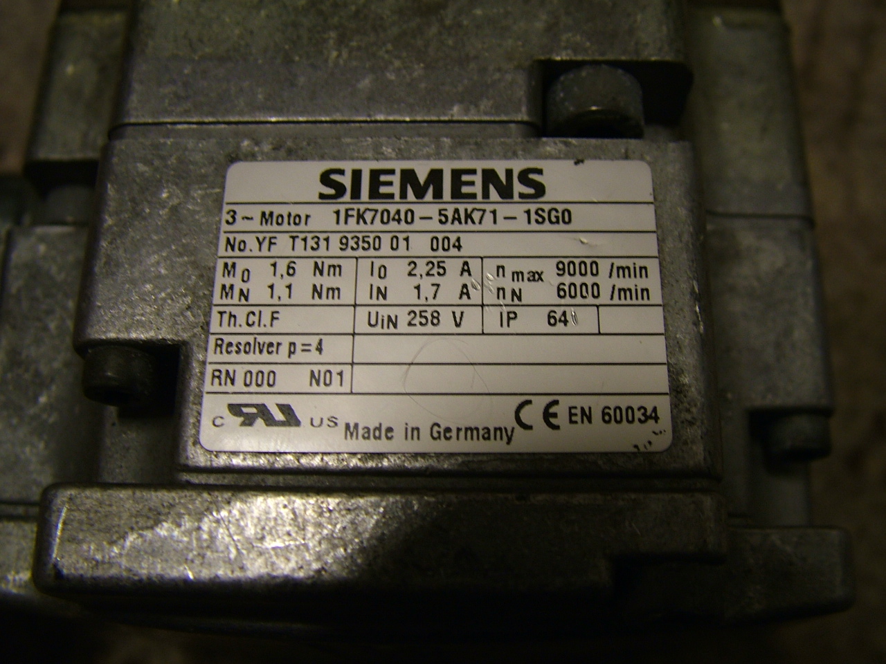

Inak pozor na to, máš tam ako spätnú väzbu RESOLVER. (analogová zložka)
Kôli tomuto doporučujem použiť len original driver !
A kolko máš tých motorov ?

na hobby mašinu je to moc velká investice do těch driveru, tak půjdou z domu

Neviděl bych to tak černě - možná :lol:
Resolver se dá nahradit IRC a pak zkusit driver třeba od robokopa nebo od nekoho jiného TG a pod
Na Ebaj se oběvujou i drivery od simensu
Vše záleží na tom kolik chcete investovat do vašeho stroje

na ebay sa da kupit driver za $200-300 pre tento motor aj s resolverom, len sa treba potom vyhrat s nastaveniami.
