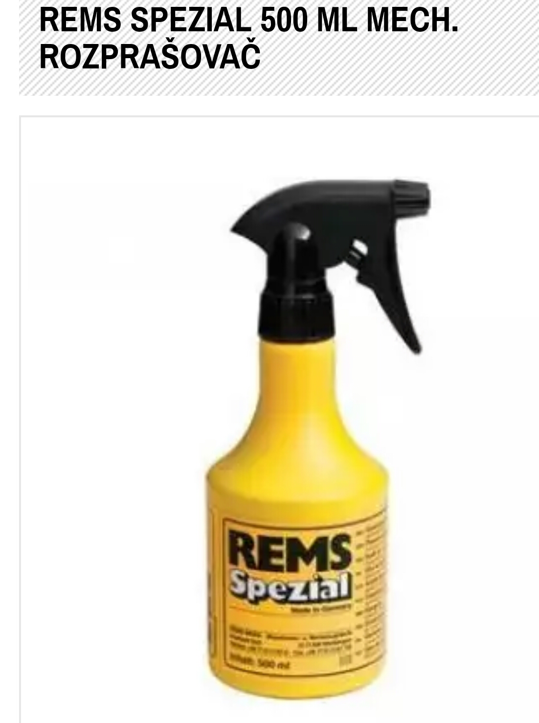

Ahoj, příspěvky v tomto vlákně jsou již několik let staré, za tu dobu se mohl trh dost změnit.
Můžete mi prosím doporučit chladící řeznou kapalinu na občasné obrábění hliníku? Stačí mi pro začátek pár litrů. Líh nechci.
Vyhovoval by mi sprej, který zmiňoval Robokop:
Díky
Frézuji malými frézami do průměru 6mm, s úběrem 0.5mm, do hloubky materiálu max 20mm.na male veci pouzivam sprej od metafluxu
celkem mi voni a dela to zazraky
Díky

Inak na občasné sústruženie s manuálnym dávkovaním používam reznú kvapalinu od Rems (na závity na vodovodné trubky a kúrenie). Je super aj na vŕtanie otvorov do železa. Ale je to hobby varianta.
Mám tento 500ml už pár rokov, ale robia to aj v spreji a je to aj na farebné kovy.
