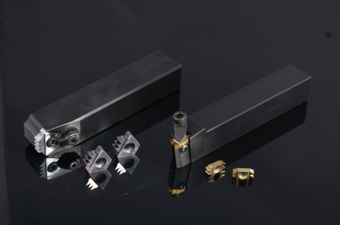

Prosím o radu. Hledám soustružnický nůž pro opravy ocelových řemenic automobilů provedení Poly-V verze radiusu "K" podobný jako na obrázku.
Nevyrábím celé řemenice jen potřebuji řešení pro protažení a obnovu rádiusu v drážkách na konvenčním soustruhu.
Případně jestli nevíte o někom kdo by nůž třeba z rychloběžné oceli nevyrobil - ideálně vícedrážku.
Dík za rady a případné návrhy řešení.

Drátořez a radeco ,jednodušejc to nejde.

http://www.iscar.com/eCatalog/Family.as ... G&GFSTYP=M" onclick="window.open(this.href);return false;
