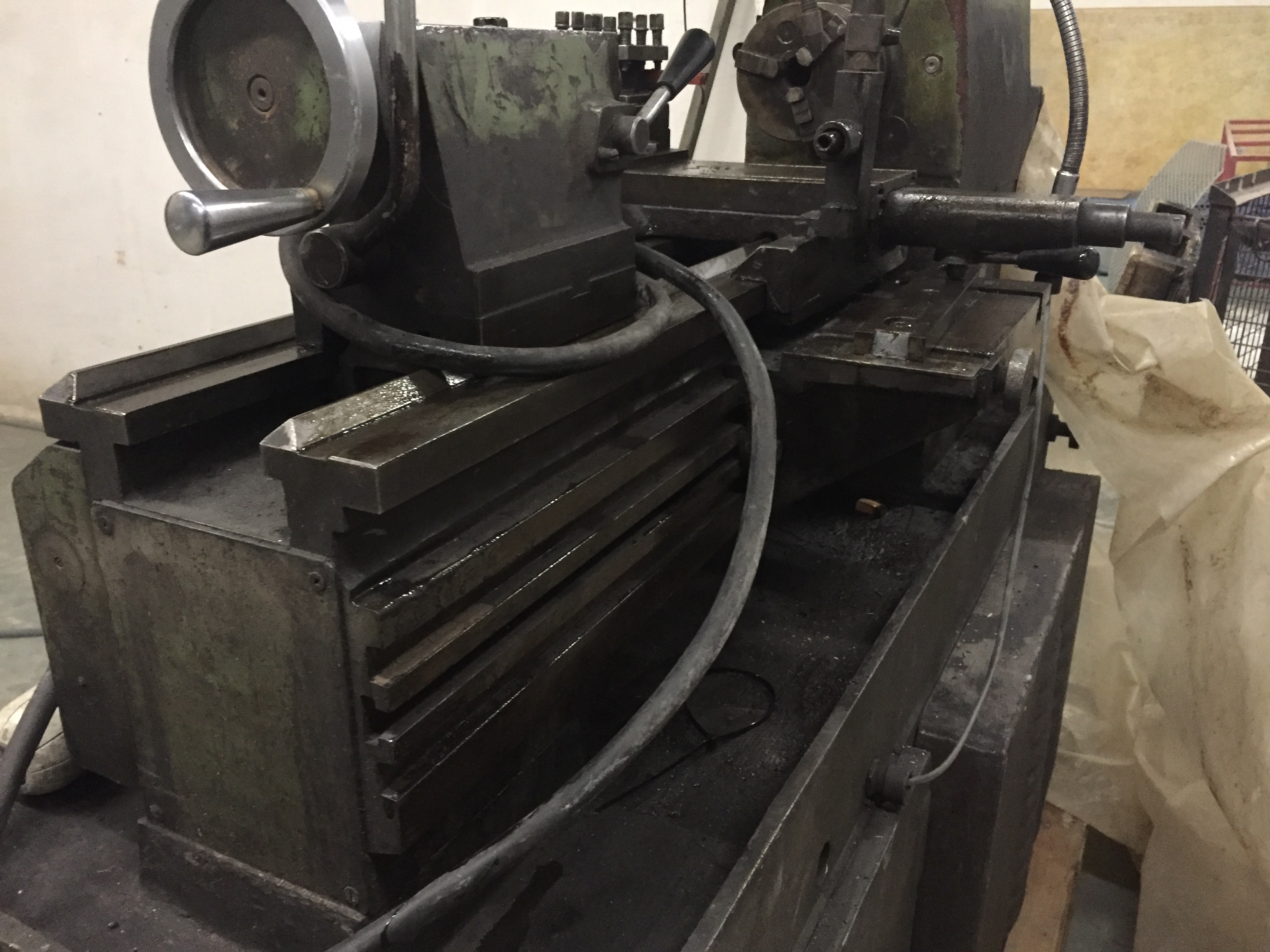

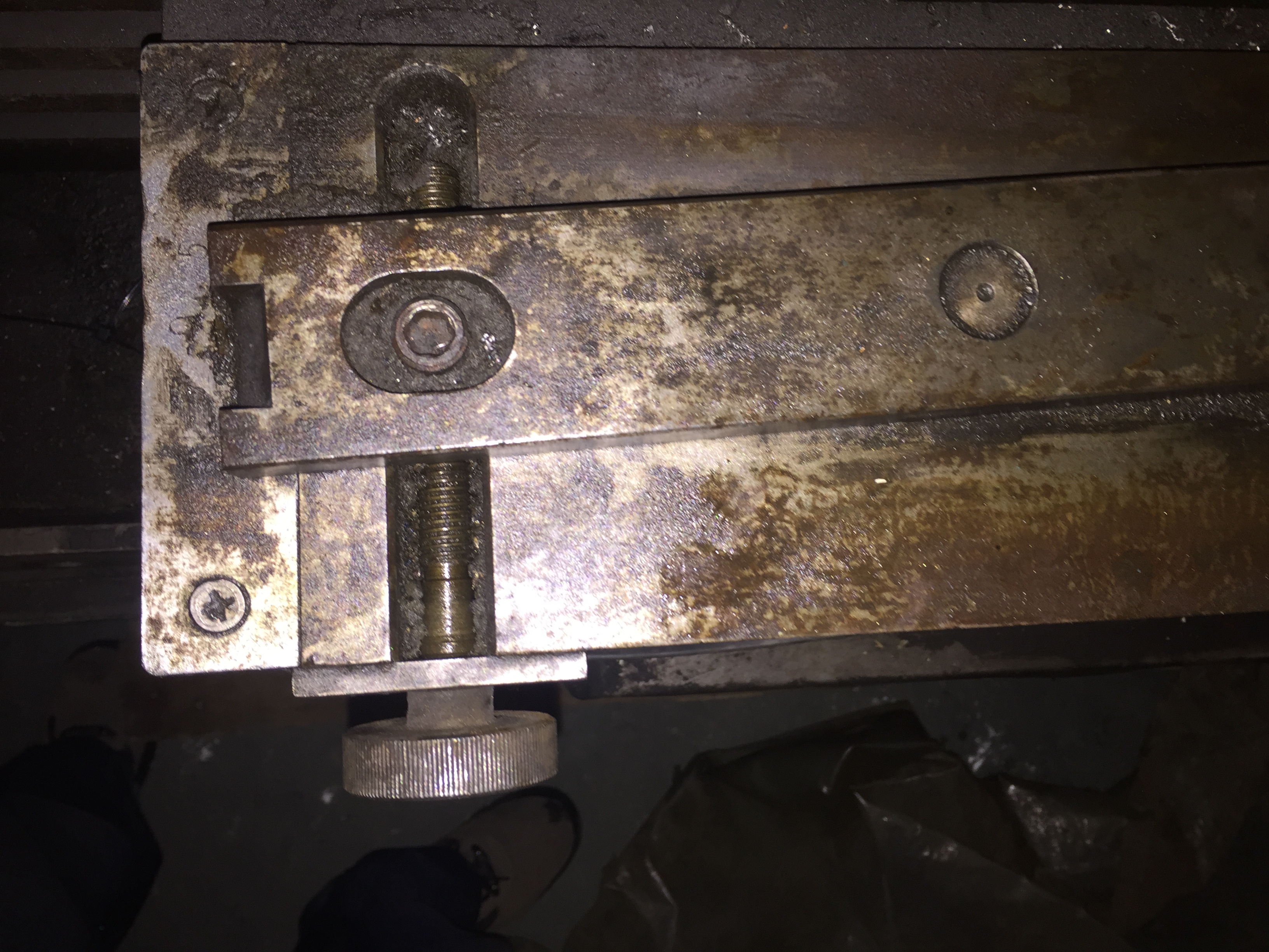

A teraz k tomu čo mi nedá spávať, stroj som zatiaľ len nakonzervoval a nemám ho ešte doma, je odložený na prevádzke, akže som ho do hĺbky nemal veľa šancí študovať ani rozobrať, ale potreboval by som poradiť s pár záležitoštami.
1. čo je toto zariadenie?
Tvári sa to ako pomocný stôl (možno na kopírku?), celá zadná strana lóží má T drážky v ktorých je možné tento stôl posúvať, na stole je prípravok ktorý je možné nastaviť podľa nóniusu o urč. uhol vychýlenia, manipuluje sa ním pomocou skrutky,
Neviem ale aké je jeho použitie, čo sa do neho upína (nevidím T drážky je to hranol, a ako ho správne používať, viď foto. Sústruženie kuželov?
Prosím ak máte s tým nejaké skúsenosti a podobne poradte mi.
P.S. na fotkách sústruhov na internete som tieto prvky nikde nevidel, tak neviem či je to dorábka alebo pozostatok príslušenstva
Stôl je posuvný po celej dĺžke lóží v T drážkach
Detail
Detail

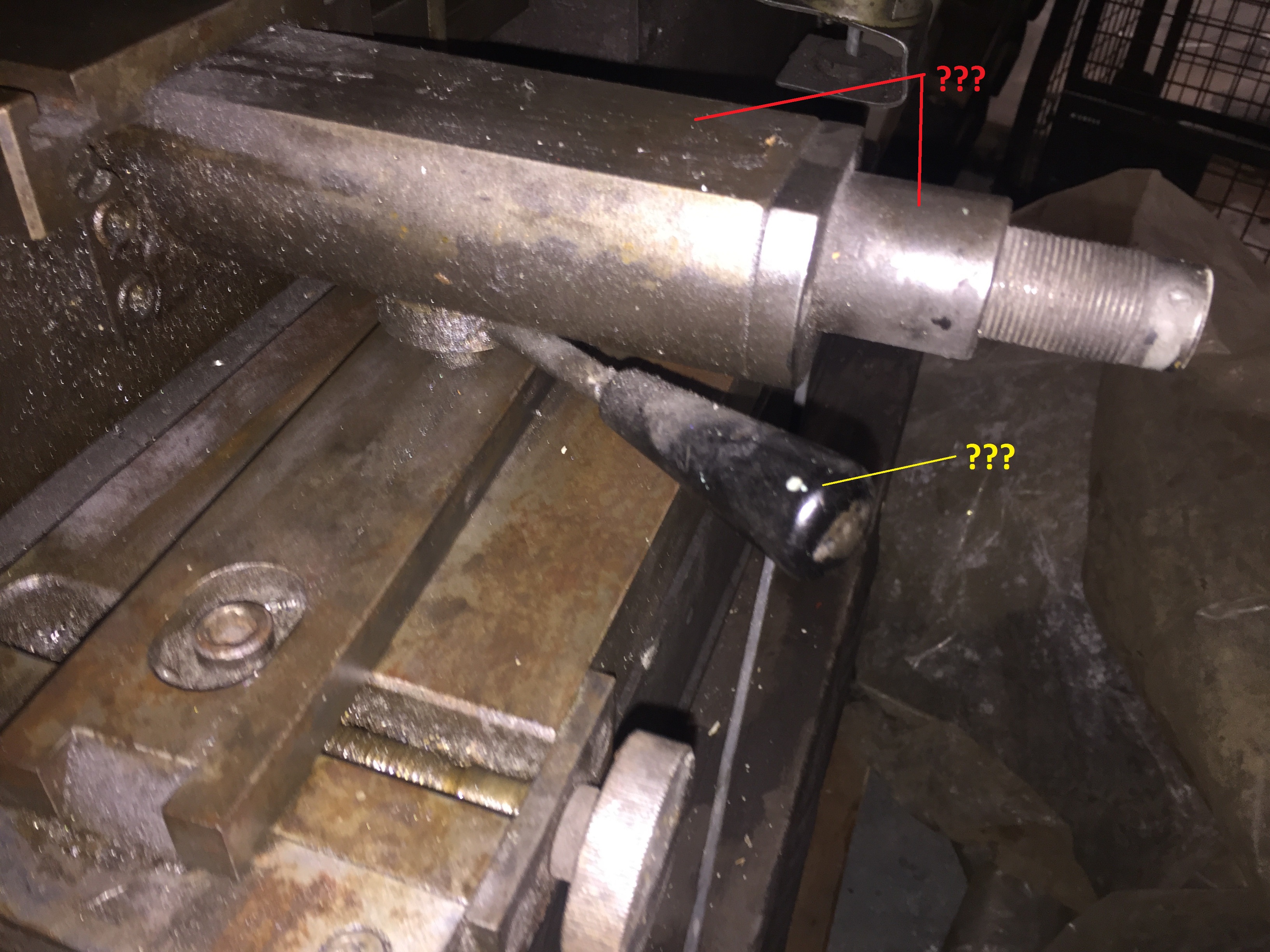

2.
Zadná strana priečnych lóží disponuje urč. prvkom kt. nepoznám, ide o valec s ofrézovanou rovnou plochou, zo spodnej strany je páka (aretácia?) o čo ide a na čo slúži páka? Pohybom páky som nezaznamenam nijaký pohyb, priečny posuv nie je aretovaný hýbe sa rovnako ľahúčko nezávisle na polohy páky.
Na čo je páka označená žltým?
Na čo je celé zariadenie označené červeným (pôvodne som myslel že ide o nejaký pomocný výbeh priečneho suportu a jeho skrutky ale nezdá sa mi to

to vzadu na loži vyzerá ako pravítko (alebo jeho časť) na sústruženie kuželov a s tým súvisí asi aj tá zadná časť na suporte so žltou pákou.

Pravítko
To pravítko je ale stále záhadou pre mňa a hlaven ako ho správne používať aby som niečo nedototo.
Zistil som, že ak sa páka otnačená žltým otáznikom uvoľní, tak sa sa kolík na ktorý je páka aretovaná (vyznačená červeným krúžkom na obrázku dole) spriahne s nóniusom priečneho supporta, a pri manuálnom pohybe so suportom v osi X sa začne pohybovať aj tento kolík.
Dole prikladám nákres z manuálu korý sa mi pdoarilo získať.
Moja teória:
Podľa foto pravítko nie je kompletné, chýba mu horná nadstavba asi s bežcom, ak sa kolík zasunie do bežca, a spustí sa automatický pozdĺžny suport malo by vedenie skrutkou napínať tak aby sa hýbalo v drážke pravítka.
Obávam sa ale , že ak sa mýlim poškodím ozubenie, alebo skutku priečneho suporta.
Teória 2. Kučeľe sa sústružia len v manuálnom režime kde sa snažím ručne manipulovať tak aby kládlo v najmenší odpor bežci.

V tom reze je to pekne nakreslené.
tebe tam podľa mňa chýba toto:
či je kompletná tá vrchná časť a ako funguje by som skúsil rozborkou. Opatrne dať dolu ten koncový kryt a pozrieť tam.
S pravítkom som v živote nerobil, tak to je otázka na niekoho, kto to aspoň videl.

Áno ten člen tam chýba, pravdepodobne pôjde o nejaké presne opracované U s otvorom do ktorého sa umiestni hriadeľ.
Dnes sme mali rozobraný priečny suport vyčistili sme ho, namazali a pochopil som ako systém funguje.
Po otočení páky na prípravku pre pravítko sa (nazvime riadiaci kolík) umiestni do tebou vyznačenej časti pravítka, a súčasne sa rozpojí pevné spojenie skrutky priečneho suportu so suportom, pohyb so suportom síce otáčaním skrutky možný je , ale je to spojené len jemným trením a dá sa so suportom pohnúť aj voľne rukou. Pružiny v pravítku zabezpečujú aby bol suport vedený správne. Preto sa zdalo,že suport funguje bez rozdielu v akej polohe je páka.
Prítlak pružiny sa dá regulovať maticou kt zakončuje pravítko na rezanie kužeľov.
Fotky z rozborky nemám (bol som od vazelíny až po uši, ale už je to poskladané tak ak bude záujem uploadnem video z ktorého to bude určite jasnejšie ako z popisu :twisted: prípadne priamo sústruženie nejakého kužeľa
Teoreticky ak by som pravítko nahradil iným s drážkou do ktorej navediem kolík, a drážky by mala tvar krivky, malo by byť možné to využiť ako primitívnu kopírovačku
