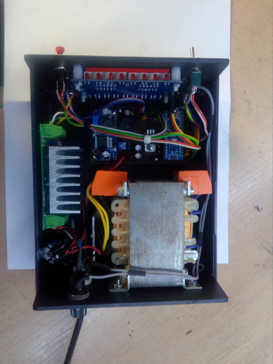

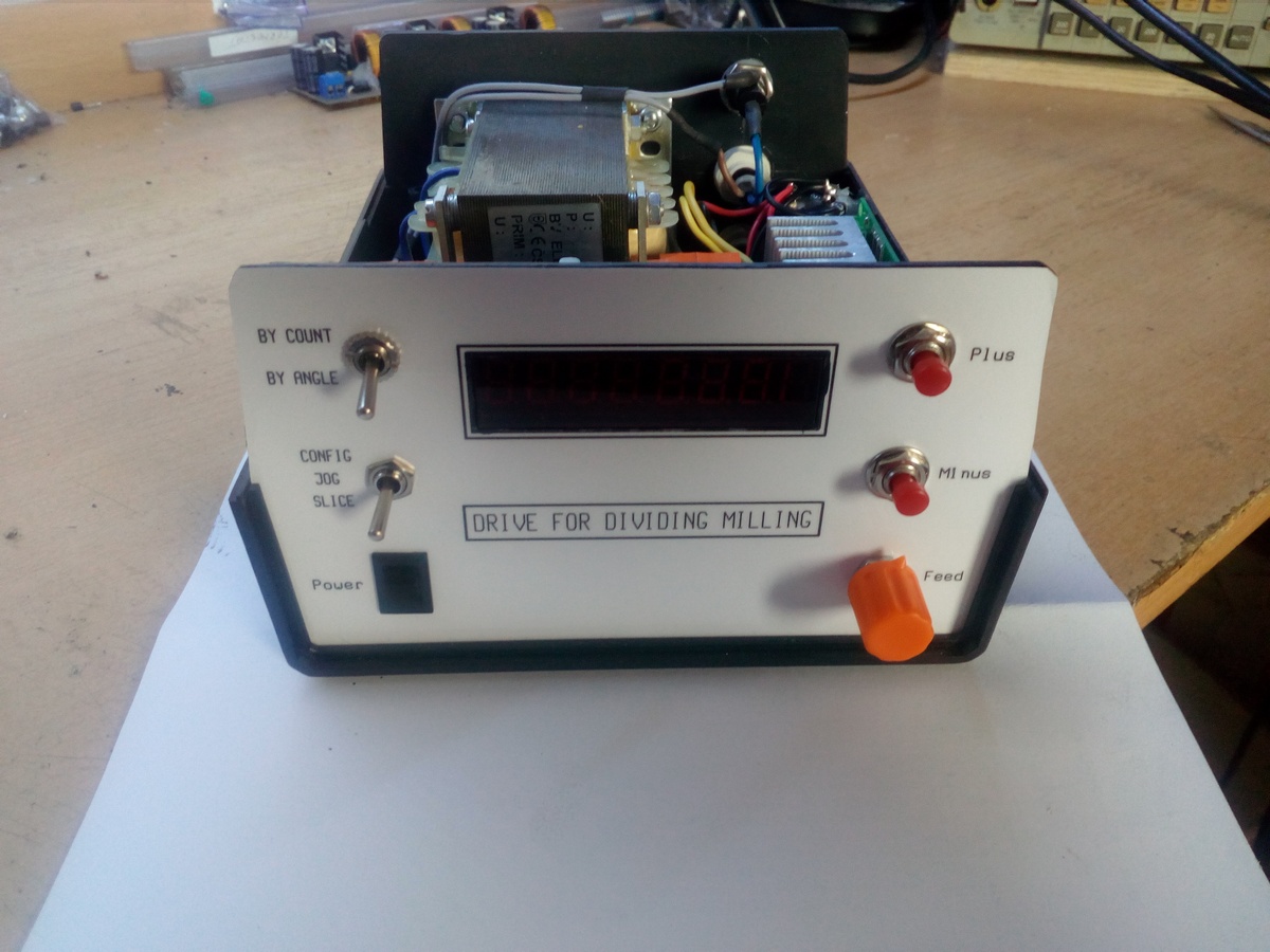

Zdravím, tak se mi podařilo konečně dodělat omotorování a ovládání děličky DU200 a elektroniku dát do krabičky. Soft je dílem Thomeeque, za který moc děkuji. Ovladač je postaven na: Arduino Nano, Led displej 10mm a Drive s TB6600. Zdroj trafo 24V/60W + usměrňovač s filtrem. Popis jak to funguje a jak se to ovládá napsal již Thomeeque. S ovladačem jsem velice spokojený a dělá to co jsem potřeboval.

díky za pochvalu (jestli se týkala i programu :))!
Kód se mi zatím zveřejnit nechce, ale nemám problém poskytnout zkompilovaný program (*.hex, návod jak nahrát do Arduina zde):
ncDP.ino.e9ee44a-v0.12-384000SPR.hex.zip
STEPS_PER_REVOLUTION = 384000 (převod 1:120, 1/16 mikrostep)
Schema zapojení viz http://forum.strojirenstvi.cz/download/file.php?id=77251
(14.34 KiB) Staženo 423 x
Jinou konfiguraci vytvořím a přidám proti příspěvku min. 100Kč na provoz fóra nebo na celkem libovolnou charitu.
Pouze pro osobní použití a zcela bez záruky.
