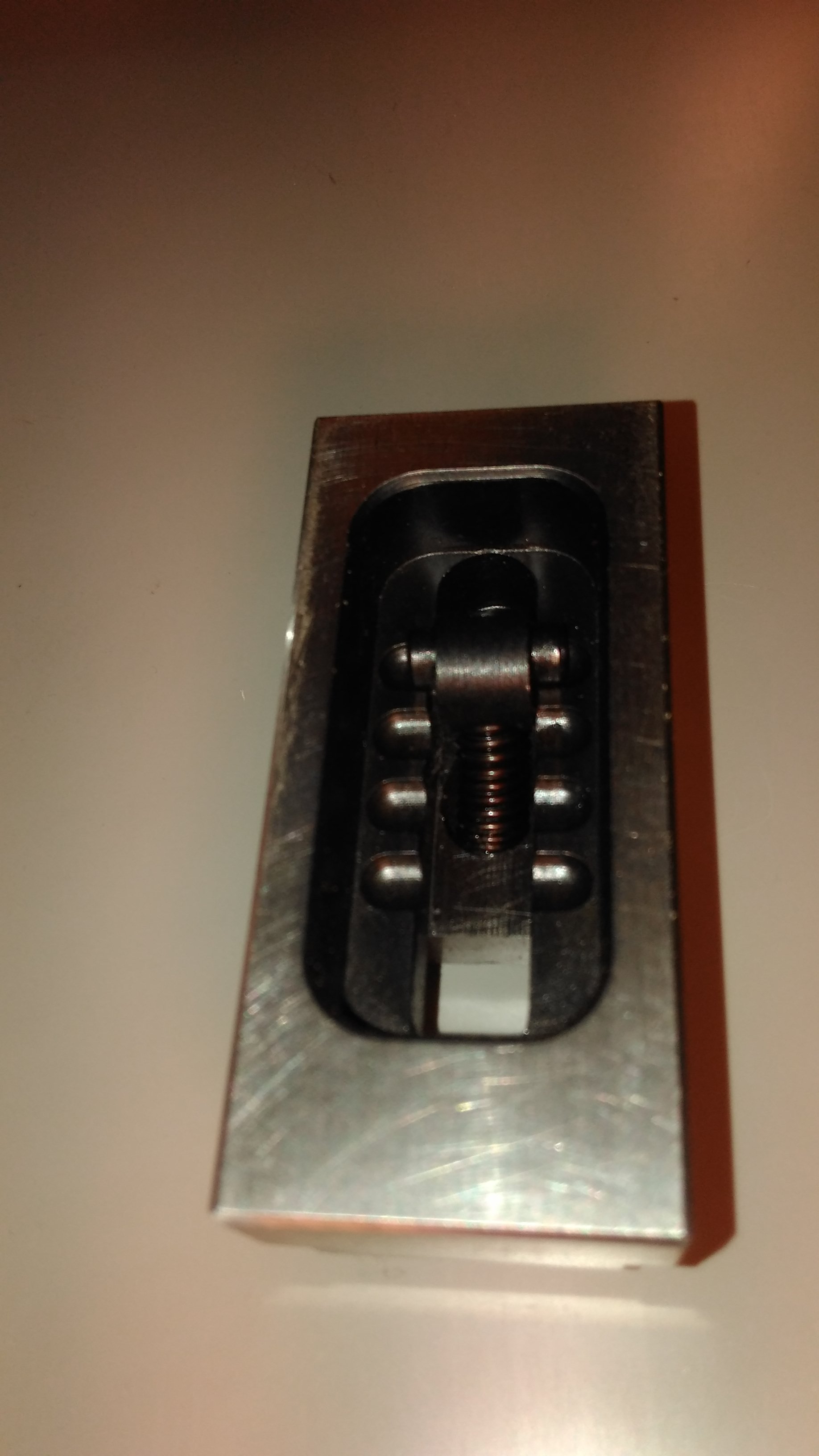

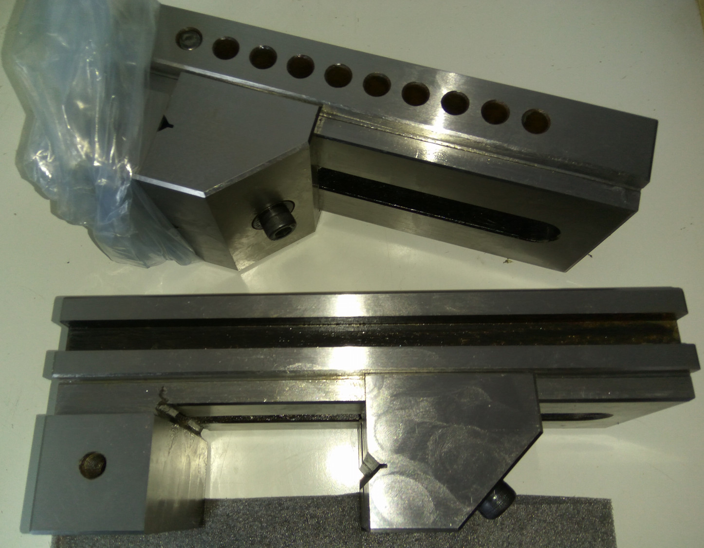

Ahá, tak to mi opravdu prodali debilitu třetího typu, viz fotka. Beru zpět, že to je zespoda stejný. Je mi to jasný, u Vás drží krátkej čep jen za ty půlvybrání.
Takže těch svěráků jsou 4 typy, na fotce jsem ještě viděl ten s bočníma drážkama ve kterých je navíc to vrtání pro čep.
- drážkovej z boku a vrtanej (na fotkách z Unimaxu)
- drážkovej z boku bez vrtání (echtův vpravo)
- jen vrtanej dole odlehčenej s možností přesouvání krátkýho čepu (pafik)
- jen vrtanej dole neodlehčenej s průchozím dlouhým čepem (já)
Ale zase mě potěšilo, že když jsem pojezdil pojezdovou plochu posuvný čelisti tisícovkovejma hodinkama, tak jsem se pohyboval do 0,017 mm. Na to mý frézování to v pohodě
stačí, akorát ta pakárna s přestavením. Teď je otázka, jestli to je nedodělanej zmetek a nebo záměr. Jo jinak na pevný čelisti mám nápis "SOBA".

Já myslím, že je to jen klasický čínský nepochopení funkce výrobkuceleron píše:Teď je otázka, jestli to je nedodělanej zmetek a nebo záměr. Jo jinak na pevný čelisti mám nápis "SOBA".
... tak mi to nedalo a přejel jsem to s hodinkama
- spodní ploha vůči horní pojezdové ... levá plocha +0,033 / pravá plocha +0,040 mm /200 mm narůstá směrem ven od pevné čelisti
- kolmost : vnitřní přítlačná plocha pevné čelisti vůči spodní ploše svěráku ... špičkových 0,001 na 40mm
- kolmost : zadní plochy pevné čelisti vůči spodní ploše svěráku velice špatné 0,06 na 50mm
- kolmost : boky pevné čelisti vs spodní plocha svěráku cca 0,02mm/40mm

než budeš dělat závěry tak si přeměř nějaké referenční rovné pravítko, kostku..aby třeba ten lavor nebyl vyjetým vedením na stole... to jsi zkoušel?
Bych to radši neměřil - protože zatím jsem netrefil na jediný (!) kus, co by byl skutečně rovný a kolmý, tudíž šel používat bez dodatečného přebroušení.echt píše:... tak mi to nedalo a přejel jsem to s hodinkama

No, ono to je ještě lepšíprochaska píše:Já myslím, že je to jen klasický čínský nepochopení funkce výrobkuceleron píše:Teď je otázka, jestli to je nedodělanej zmetek a nebo záměr. Jo jinak na pevný čelisti mám nápis "SOBA".
https://eshop.markagro.cz/presne-brusic ... b2622.html" onclick="window.open(this.href);return false;
Problém ovšem je v tom, že takové nesmyslné odlehčení je zcela napikaču - akorát překáží a vadí (prostě to "vymyslel" nějaký debil, co s takovým svěrákem na magnetce nikdy nedělal).
Takže když jsem viděl nepatrně větší, ale bez těch odlehčení, tak jsem celkem zajásal - ho koupím, a přebrousím si ho (všechny jsou křivé), nebudu ho muset celý vyrábět sám. Polotovar, boží dar.
No a ejhle - odlehčení sice nemá, ale pro změnu ti idioti totálně dotunili
No a protože to je tvrdý, tak jediný, jak to jde opravit je hloubička.
Navíc ten svěrák má velice malé boční vodicí plochy u pohyblivé čelisti (protože rohové odlehčení je udělané
Prostě i tak triviální věc co se vyrábí desítky let, jako je tahle koncepce svěráků, lze v číně konstrukčně a provedením totálně dojebat

Soba je přeci Indie. Mělo by to být snad trochu lepší když je kdysi anglání trošku cepovali. Ale už je to 70 let a tak si ty anglány už asi nikdo nepamatuje.prochaska píše:Já myslím, že je to jen klasický čínský nepochopení funkce výrobkuceleron píše:Teď je otázka, jestli to je nedodělanej zmetek a nebo záměr. Jo jinak na pevný čelisti mám nápis "SOBA".
S případným přebroušením pevný části. To bude chtít novej velkej kotouč na magnetku aby pobral celou výšku pevný čelisti. Oba kámoši maj na magnetce už tak odrbaný kotouče,
že by neobrousili čelist ani 30 mm vysokou...
Soba je kapitola samaceleron píše:Soba je přeci Indie. Mělo by to být snad trochu lepší když je kdysi anglání trošku cepovali. Ale už je to 70 let a tak si ty anglány už asi nikdo nepamatuje.prochaska píše:Já myslím, že je to jen klasický čínský nepochopení funkce výrobkuceleron píše:Teď je otázka, jestli to je nedodělanej zmetek a nebo záměr. Jo jinak na pevný čelisti mám nápis "SOBA".
Když se někdy před cca 10-15ti roky v evropě poprvé objevily ty malé svěráky ( http://beta.shobha-india.com/precision- ... hine-vises" onclick="window.open(this.href);return false; ) tak jsem měl docela radost, že konečně někdo zase začal vyrábět použitelné malé svěráky - aby si člověk v 21. století jako censored sám nemusel vyrábět svěrák.
Nadšení vydrželo cca do prvního upnutí kusu.
Svěrák sice vypadá perfektně, i docela dobře běhá bez kusu, ale to je jenom zdání - má totiž (aby se jim to jednoduše vyrábělo) naprosto famozní feature
Tudíž nelze přesně upnout naprosto nic.
Příložky jsou přišroubované tak akorát
Takže pokud člověk chce aby to běhalo jak má - svěrák rozebrat (to je další překvapení - viz jak vypadají odlitky a tolerance pro šrouby na pakny), opatrně ty spodní plochy přebrousit (jde špatně, jedině malým kotoučem - fortunou na magnetce) nebo přefrézovat (taky jde špatně - protože se to zase špatně upíná) a nebo doškrabat (taky "radost"
Když se to udělá, tak svěrák běhá v stovce, ale práce s tím, čistý opruz.
v mém případě stačí přebrousit :
- horní pojezdovou plochu, aby hrála se spodní -0,04mm (za předpokladu že spodní plocha není do vrtule)
- boky (svěrák na bok - upnout svěrkou spodkem na kostku + ustavit kolmost v Z ose vůči vnitřní ploše pevné čelisti ...druhá strana klasicky)
- případně zadní plochu pevné čelisti svěráku ...
* překontrolovat, aby pracovní plocha pohyblivé čelist byla kolmá k pojezdové ploše
* ještě musím vyzkoušet, jak to upíná (jestli to nezvedá pohyblivou čelist ... ) nerad bych zažil nemilé překvapení - že je to k hxxxx)
