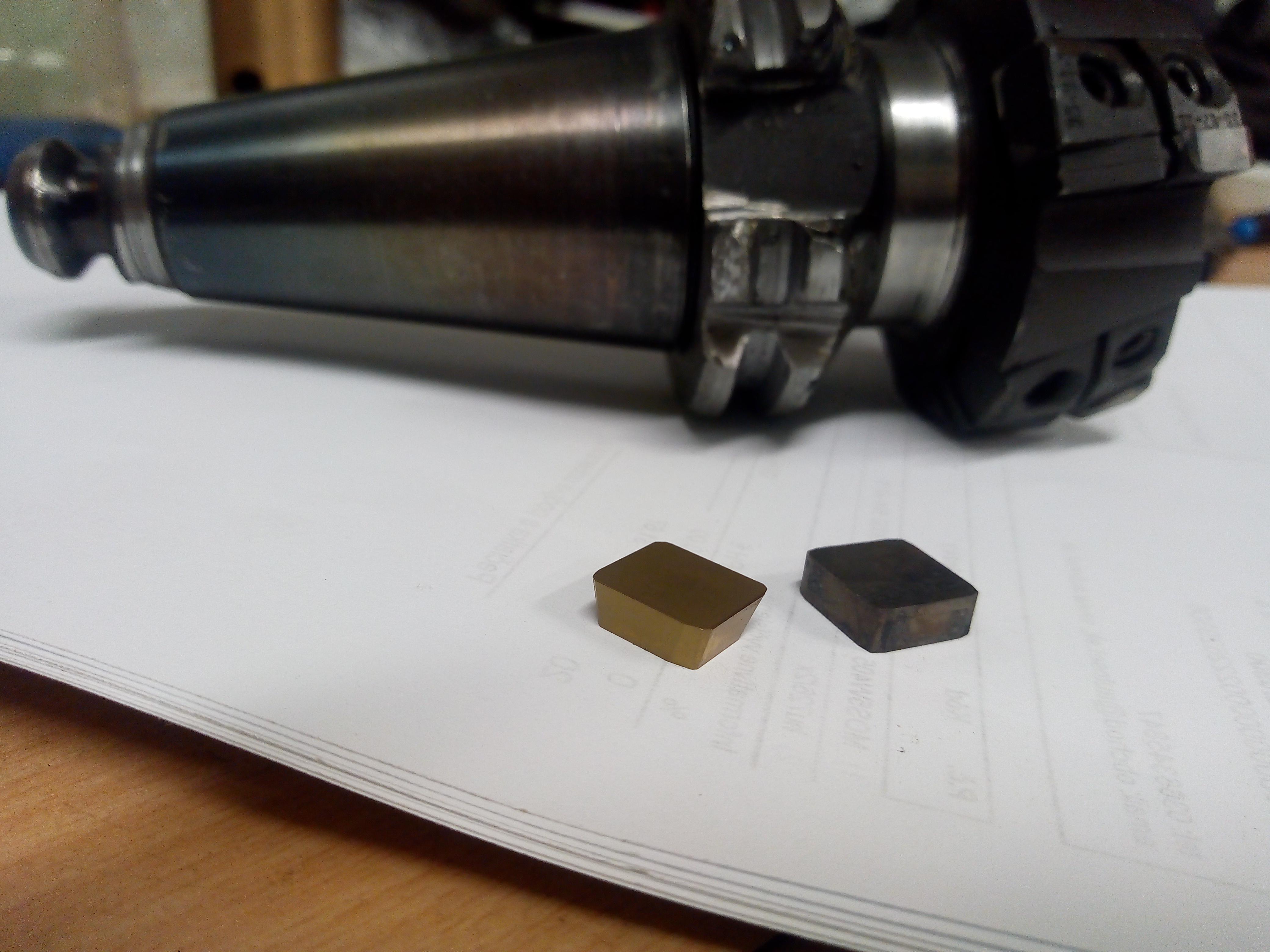

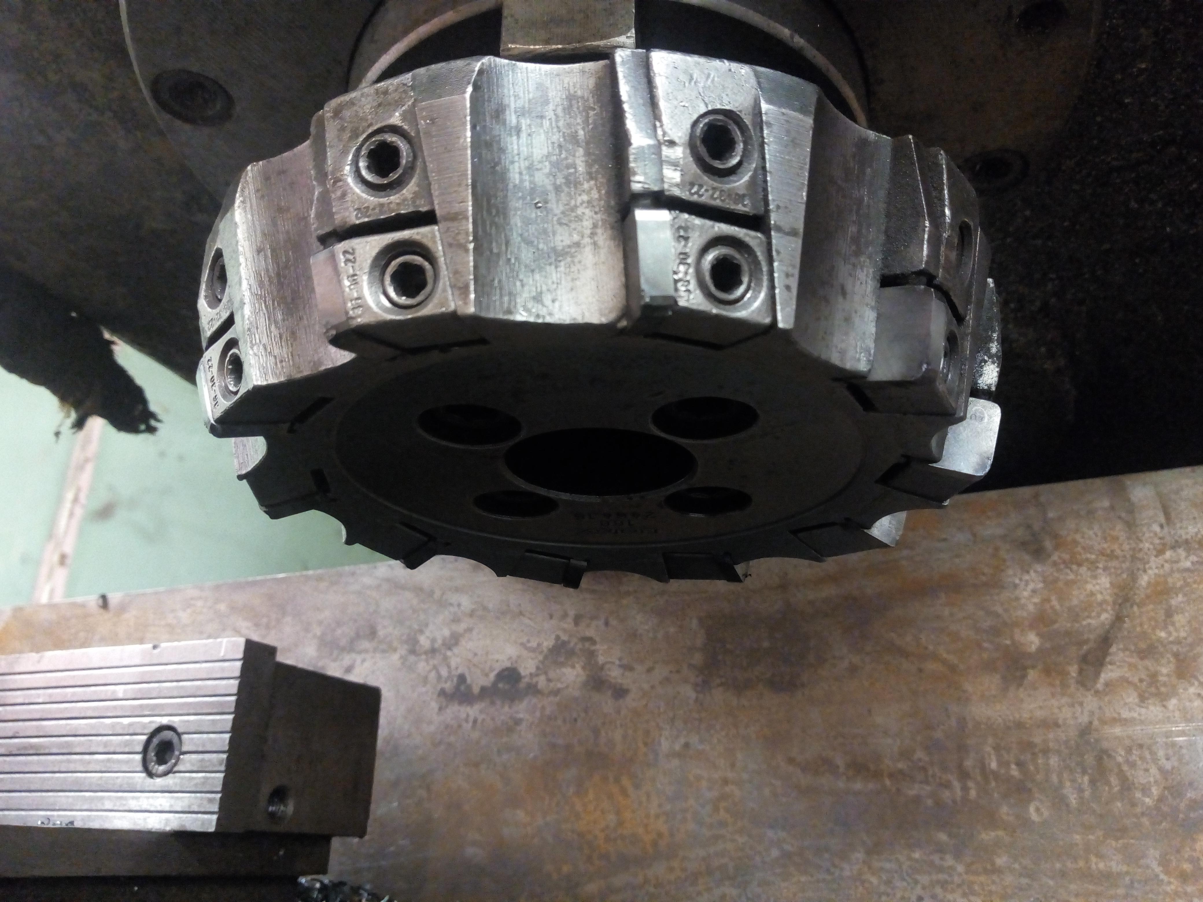

Používám staré klasické frézovací hlavičky narex na negativní plátky , príklad hlavička prumer 80 plátky SN..1203
Do teď jsem mel nejmenší tu 80ku, hodila by se mi aj menší , našel jsem 50 a 63 vypadají jako monolit s 40 kovým trnem.
Moje otázka zní, jaké plátky pasují do Narex ø50 2460.12 porád negativní ?

až jednou zkusíš jak chroupe materiál nějaká moderní hlavička s pozitivní geometrií, tak tyhle použiješ maximálně jako těžítko
taky jsem je kdysi za 1000,- ks koupil
ale jestli po nich opravdu toužíš, tak bych nějakou tu asi 50 nebo 63 našel
za 500,- i s pár plátkama je tvoje

frezuji odlitky z CrMo. Ty staré plátky (negativni do narexky) me vlastne drží ekonomicky v plusu, maji 8hran a vylamují se méne než ty "moderní" se 2 nebo 4 hranama. Už jsem toho pozkoušel dost a ztratil nadeji, že najdu neco vhodnejšího.

To miky: muzes prosím nepsat něco bližšího o typech VBD pro tyhle staré Narex hlavy, případně jaký je rozdil mezi VBD pro negativ a pozitiv hlavy starych Narexek ? Po burzách ja hafo hlav i plátku pouze nejsem schopen se v tom začít orientovat.

Pozitivni maji 4 rezne hrany, negativni 8. Ty hlavy na pozitivni platky maji vetsinou min platku , treba 160ka negativni se delala 8 a 10 platkova, pozitivni myslim 5. Starší frézaray nazývají ty pozitivní méneplátkové "hrubovacími".
Ty staré narex plátky (biločervené krabičky) nic moc, ale delají se dnes už "moderní" plátky ty jsou ok, ale po burzach se moc nevaleji.
50 a 63 hlavička je monolit s ISO40 trnem, vetší jsou nástrčné.
