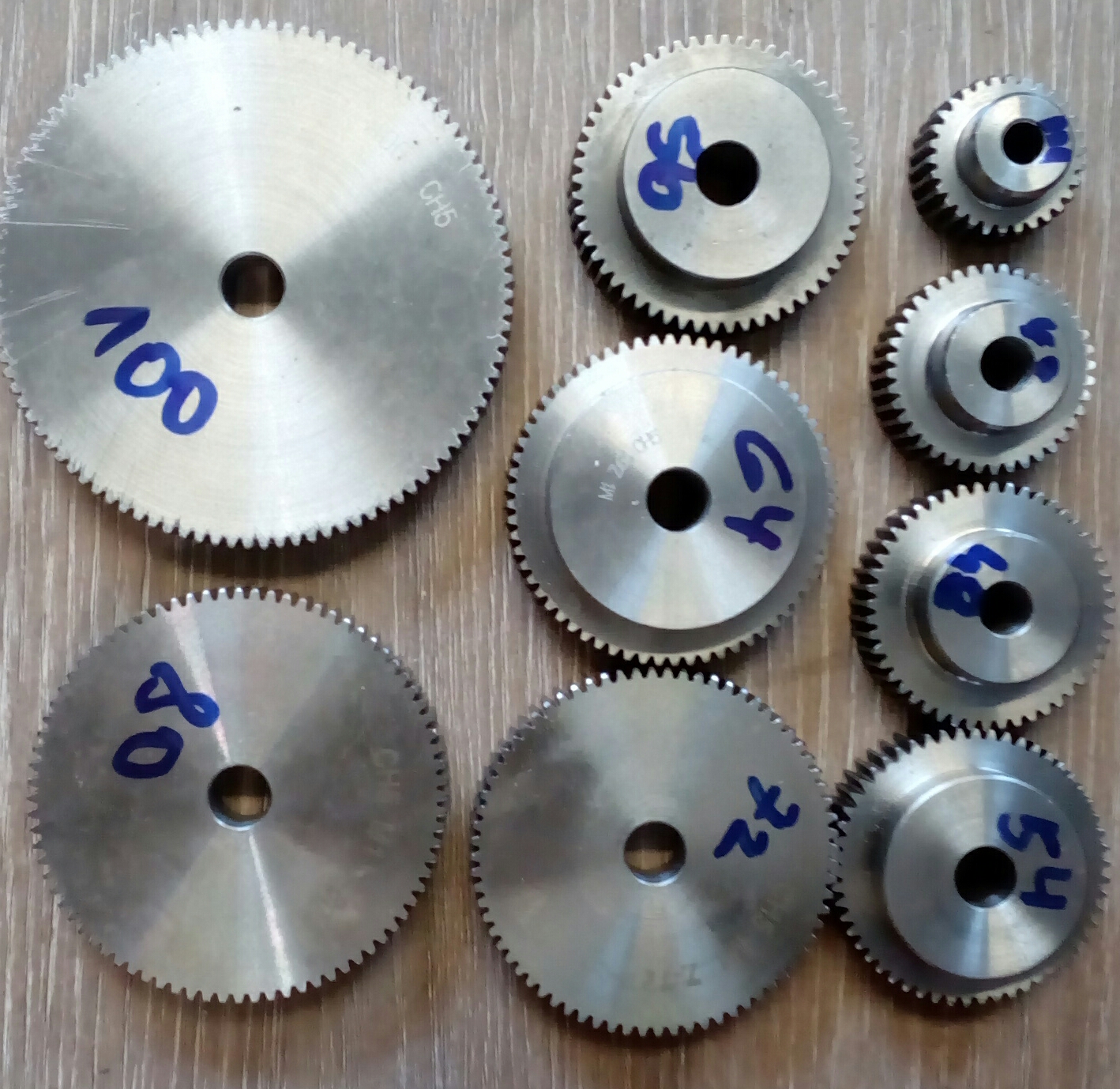

No koník z SS500 je skutečně velmi podobný na SM16A, zkusím jim napsat. Jinak dorazily mi chybějící ozubená kolečka. Čekal jsem trošku lepší povrch zubů, asi jim to trochu vibrovalo, ale to se zajede. Jako polotovar OK.

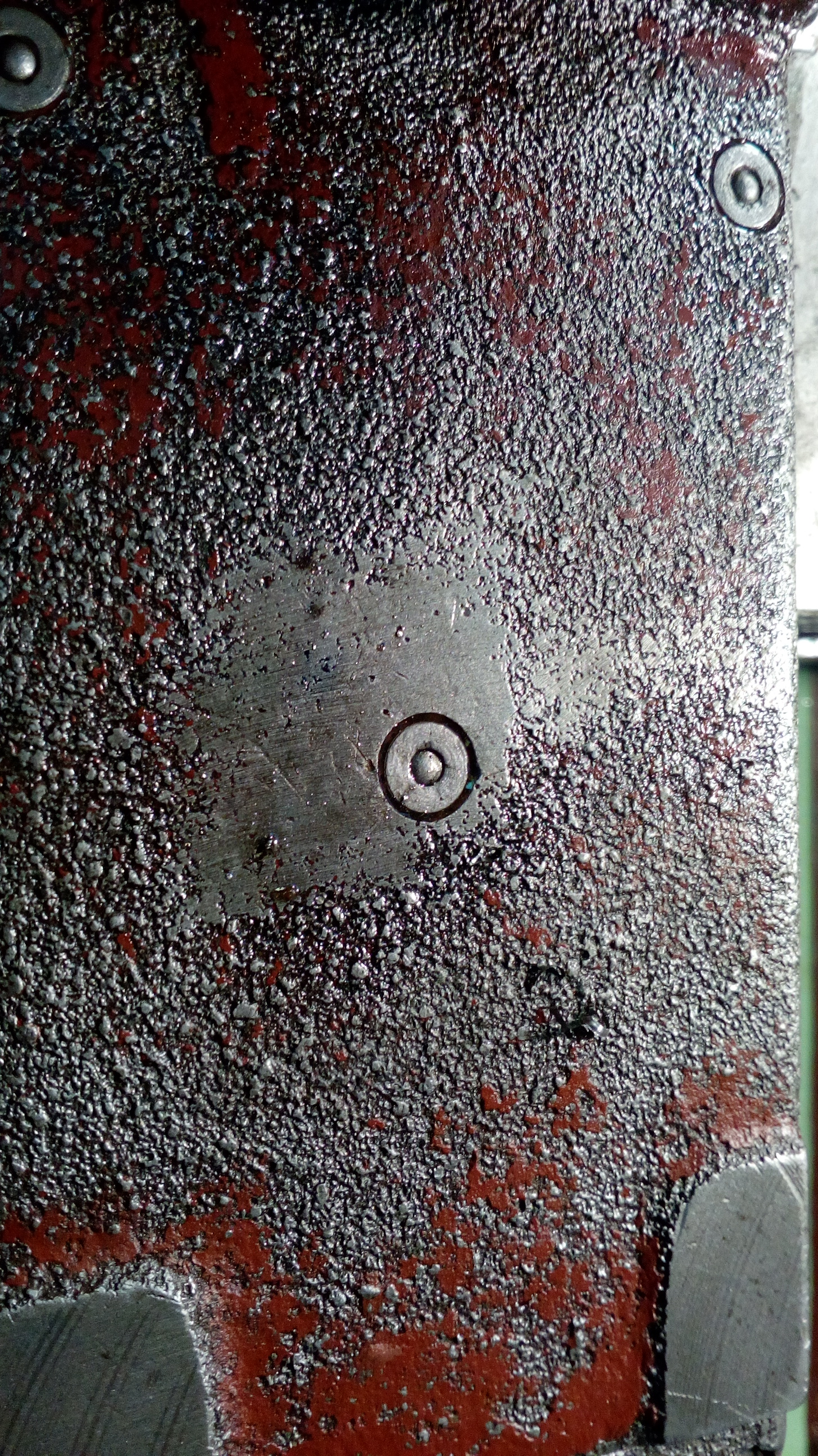

18. 2. 2018, 5:49
Co používáte jako maznici pro viz obrázek.

18. 2. 2018, 6:30
Olejnicku s pumpickou. Spickou zatlacim gulicku a natlacim troska oleja.

18. 2. 2018, 6:33
Ja pouzvam tieto maznicky https://eshop.wurth.sk/Dielenska-olejni ... sk/SK/EUR/
funguju v akejkolvek polohe , pritlacim na gulicku maznice a stlacam piest...parada.

18. 2. 2018, 6:39
já mám na mazničce plastovou trubičku (jde ohnout, moje maznička hlavou dolů nemaže) a na ní gumovou hadičku s přesahem 1,5 mm

18. 2. 2018, 8:43
Díky za tip, už jsem to zkoušel olejničkou, ale moc to tam neteklo, chce to asi trpělivost.

18. 2. 2018, 9:30
Klidně i injekční stříkačku, když nemáš maznici s kuželovou hlavou.
Když je pěkná nová, udrží i olej.
