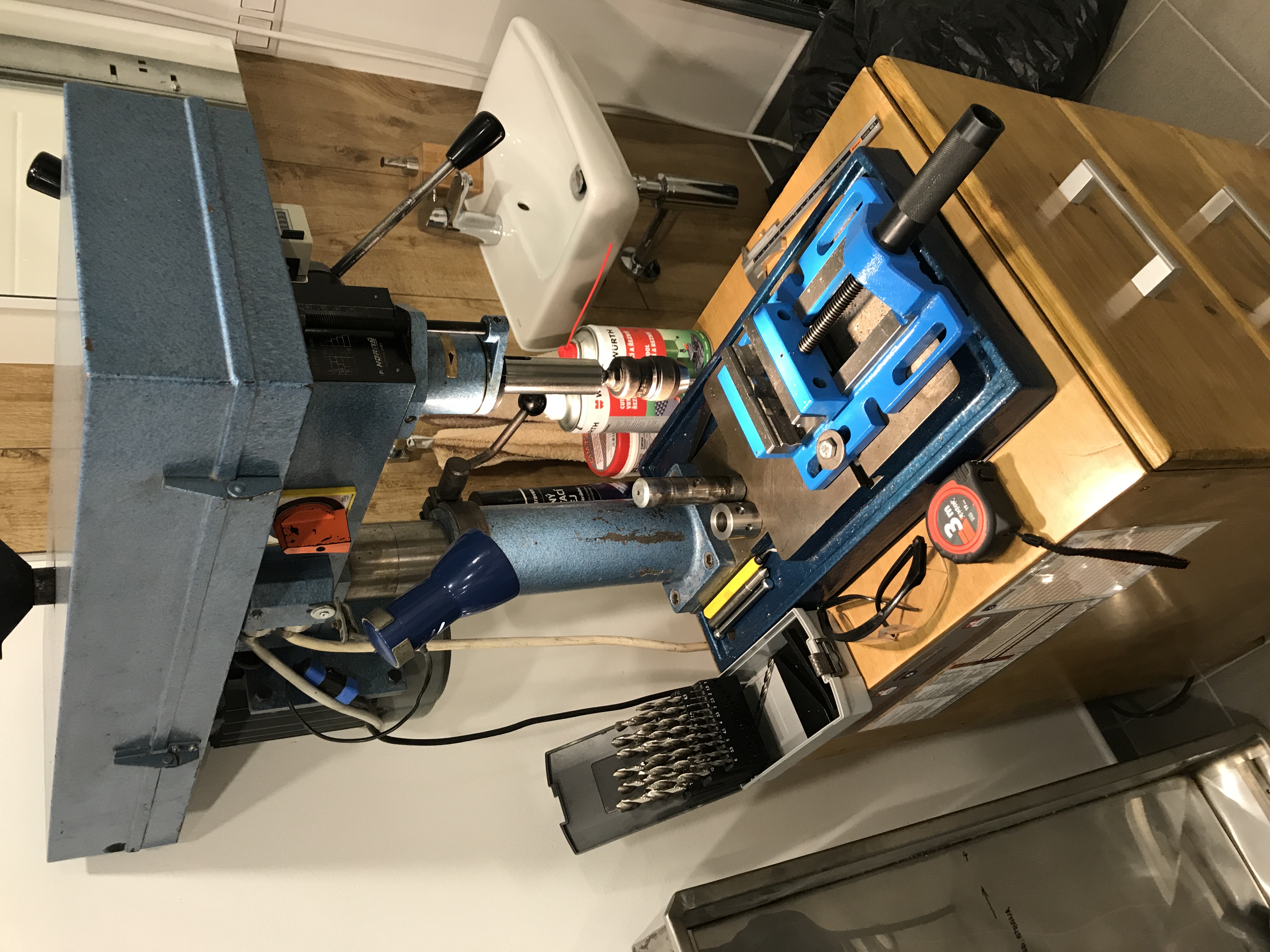

Ahoj, prosím profíky asi o blbou radu. Učím se vrtat na stolní vrtačce. Mám Horný VS 20. Poctivý kus 100Kg. Házivost < 0,05mm. Kužel Mk2.
Zkouším vrtat různé materiály. A přemýšlím co mám udělat, aby se mi při vrtaní jeklu nebo jiných ocelových materiálů vrták nerozechvěl a celé se mi to nerozvibrovalo a vrták pak ten materiál nekousal jak prase kost a díra pak podle toho nevypadala.
Dělám to takhle:
1) Jekl 50x20x4 - konstrukční ocel asi 11375
2) Materiál navrtán 10mm NC navrtávákem 120° HSSCo (navrtám pouze kužel)
3) Vezmu NOVÝ černý HSS vrták s kuželovou stopkou pr. 20mm a na 365ot/min vrtám pomalu a průběžně chladím řezným olejem (teoreticky bych tento materiál mohl vrtat asi i rychleji)
4) Vrtačka upnutá ve sloupu na pevno, materiál upnutý ve svěráku a svěrák přes drážky a kameny k základně vrtačky. Vše maximálně stažené.
Jamile se prořízně špička vrtáku z ven jeklu, začne to dělat rachot a celé se to chvět a vrták ten materiál opravdu nehezky ukusuje. Dá se tomuhle nějak zamezit? Co dělat jinak.
Přikládám fotku sestavy.
Prosím poraďte. Dělal jsem v mladí brigádně na revolveru na soustruhu a tak trošku něco vím, ale jinak jsem strojařinou nepolíbenej a rád bych se alespoň to vrtáni naučil trošku lépe.
Díky moc

Ahoj, zkus ustříhnout kousek hadříku (5x5cm) a vrtat přes něj. Obvykle to překvapivě pomůže. Vláďa
je to málo tuhé, ta sestava to prostě nedá, proto se to rozdrnčí
nic jiného v tom není
musíš dolů s otáčkama
tak na 200
ta díra stejně bude troj nebo pětihranná, to je vlastnost spirálového vrtáku při vrtání do tenkého (0,1-0,2 d vrtáku) materiálu
dá se tomu zabránit trochu černokněžnickým fíglem jak psal kolega výše
kousek hadříku načtyřikrát složit a dát ho pod špičku a vrtat s ním
tak na 200
vem stupnovity vrtak
- Sponzor fora
- Příspěvky: 8405
Ještě jeden tip - nevrtej pomalu, ale rychle
Prostě tam ten vrták rvi silou, aby pořádně zabíral. Když to zkombinuješ s hadrem, máš jistou šanci na lepší díru. Ale ten stupňovitý vrták je samozřejmě ideální.
můžeš použít toto ale kus je potřeba pak otočit a vrtat druhou stranu zvlášť
https://vrtaky.heureka.cz/vrtak-do-tenk ... -30mm-hss/" onclick="window.open(this.href);return false;
dřív existovaly vrtáky broušené speciálně na tenké plechy to plati i pro většinu profilů jekl
akorát takový vrták v ruce nenabrousíš
u těch stupňovitých vrtáků se ti může stát, že menší stupně provrtají i druhou stranu pak to jen otočíš a nemusíš nic rýsovat
a neboj se vydrží ten vrták hodně vyzkoušeno i na relativně velké otáčky až jsem se divil
ještě by ti pomohl zkrácený vrták s kuželem morse
ale ten stupňovitý si určitě kup utáhne to i silnější accu vrtačka po vyvrtání to zrovna srazí hranu do dílny dobrý nástroj

Mám tohle: https://www.zahrada-naradi.cz/proteco-s ... gJjSPD_BwE" onclick="window.open(this.href);return false;
Nikdy jsem s tím ocel nevrtal, čudlal jsem s tím zatím akorát plasty, na ocel jsem si s tím netroufl. Každopádně to zkusím.
A trik s hadrem zkusím taky, jsem na to fakt zvědavý.
PS:
2 vrtáky na plech jsem tu v dílně vyhrabal a ptal jsem se, jak je to s přebroušením obyč vrtáku s klasickou geometrií 118st na vrták na plech, prý to není žádná sranda, na rozdíl od klasického broušení a moc lidí to u nás na vsi asi neumí:). Ale schválně to zkusím s těma, co jsem našel, jsou docela ostrý (16 a 18mm).
Ještě jednou díky.

To myslím není tak nutnéorigosch píše:A to je ta chyba. Vrták si musíš umět nabrousit.Vezmu NOVÝ černý HSS vrták
klidně to použij mám podobnou sadu v base když někde jedu montovat pokud ji někde nechám tak mě to nebude mrzet jak drahá značková funguje to celkem dobře ale u té mé stejnojmené značky je geometrie břitu nějaká divná s ruční el vrtačkou to trochu chvěje a co mě šokovalo číňani očíslovali stupně v mm a ono prd jsou to nějaké zlomky palců takže když potřebuju vyvrtat díru na průchodku 22mm tak to má 21,5 a musím vyvrtat o stupeň vetší a ta už je moc vleká
- Příspěvky: 814
- Registrován: 25. 10. 2009, 2:47
Kdysi se na vrtání plechů doporučovaly vrtáky s přímými drážkami, ale to už jsou dnes historické unikáty. Také se s oblibou používaly vrtáky na středící důlky, tehdy měly přímé drážky, ale dnes už nové mají šroubové a navíc jejich cena je vyšší než u těch levných stupňových vrtáků.
I těch nejnižších 210 otáček za minutu je až dost. Na své netuhé historické vrtačce používám i 65 ot/min a ničemu to nevadí. Tedy pokud jde o pár děr a nemá smysl řešit produktivitu.

A když se otupí, tak se koupí novýkdyž se kupuje nový (dobrý) vrták, tak beztak půlku ceny tvoří ten brus
Nové vrtáky většinou dobře nevrtají, protože mají široké spojovací ostří, vyžadujý větší tlak do řezu (pokud není předvrtaná díra) a tím pádem víc hřejí. Pokaždé je to stejné, začnu vrtat novým a po pár mm jdu brousit, protože mne to sere, jak musím bagrovat. Ani ta tříska se mi nelíbila.
To bylo mimo téma, původně se hovořilo o vrtání do plechu (což platí i o jackelu) a tadu se 118°to moc dobře nevrtá. Na plech brousím tak, že špička vede a obvod se tzv. obkružuje a nakonci odpadne taková jako podložka. Díra je kulatá a otřep minimální.
